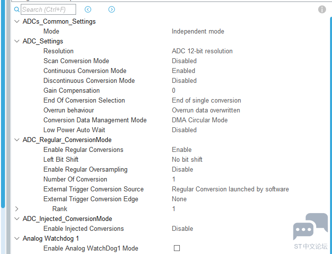

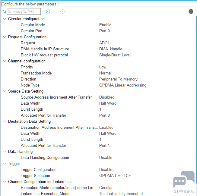

image.pngimage.png我想使用GPDMA搬运ADC的数据,我试过DMA搬运memory到memory的,考虑到Dcache一致性之后可以成功搬运,但是peripheral到memory死活就是没办法成功,有没有大神知道的

基于你的配置,将源端和目标端宽度都改为字是可以的。至于原因我稍微整理了下,你可以参考:ADC DMA 传输失败案例分享
