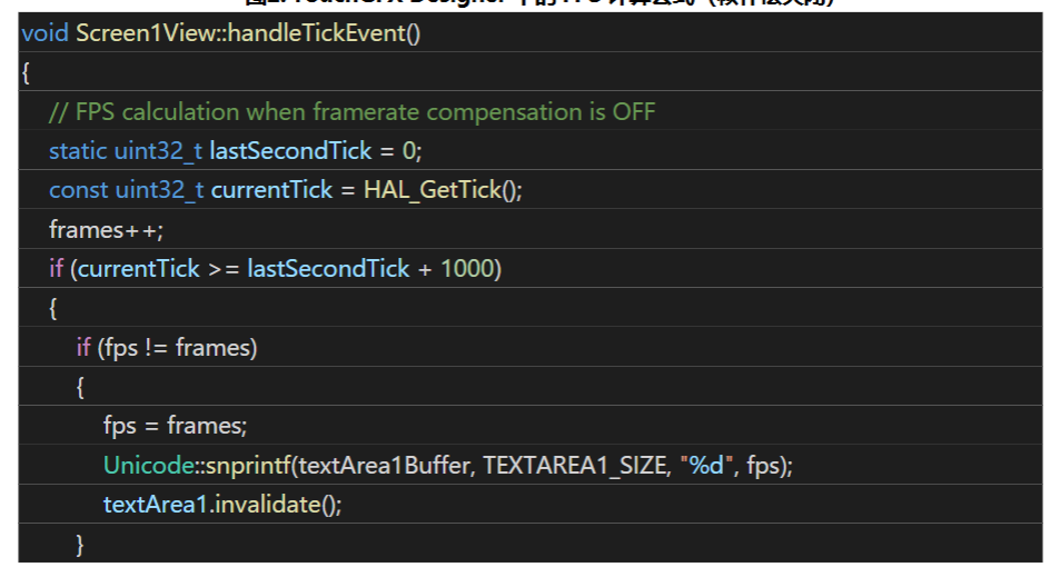

二、帧补偿关闭(适配任意刷新率)
改用时间戳统计法 ,无需依赖刷新率:
  1. 用HAL_GetTick()获取毫秒时间戳,记录上一次统计节点;
  2. 每次 Tick 触发时frames自增,累计 1000ms 时,frames即为 FPS 值;
  3. 重置计数器和时间戳,循环统计。
