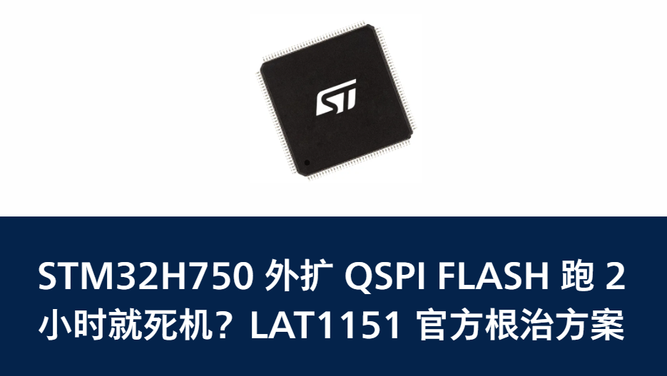

STM32H750 外扩 QSPI FLASH 跑 2 小时就死机?LAT1151 官方根治方案
攻城狮Melo 发布时间:2026-4-29 13:32
用 STM32H750 通过 QSPI 挂载外扩 NOR FLASH、开内存映射模式跑程序,大概率会碰到一个超级隐蔽的坑:常温正常运行,大约 2 小时后必然死机,且死机位置不固定,有时死在定时器入口,有时死在中断赋值语句,怎么查都找不到原因。
这篇 LAT1151 是 ST 官方给出的标准答案,告诉你这不是硬件问题、不是电源问题,而是H750 勘误 + Cache 预取 + QSPI 内存映射共同引发的 BUG。
