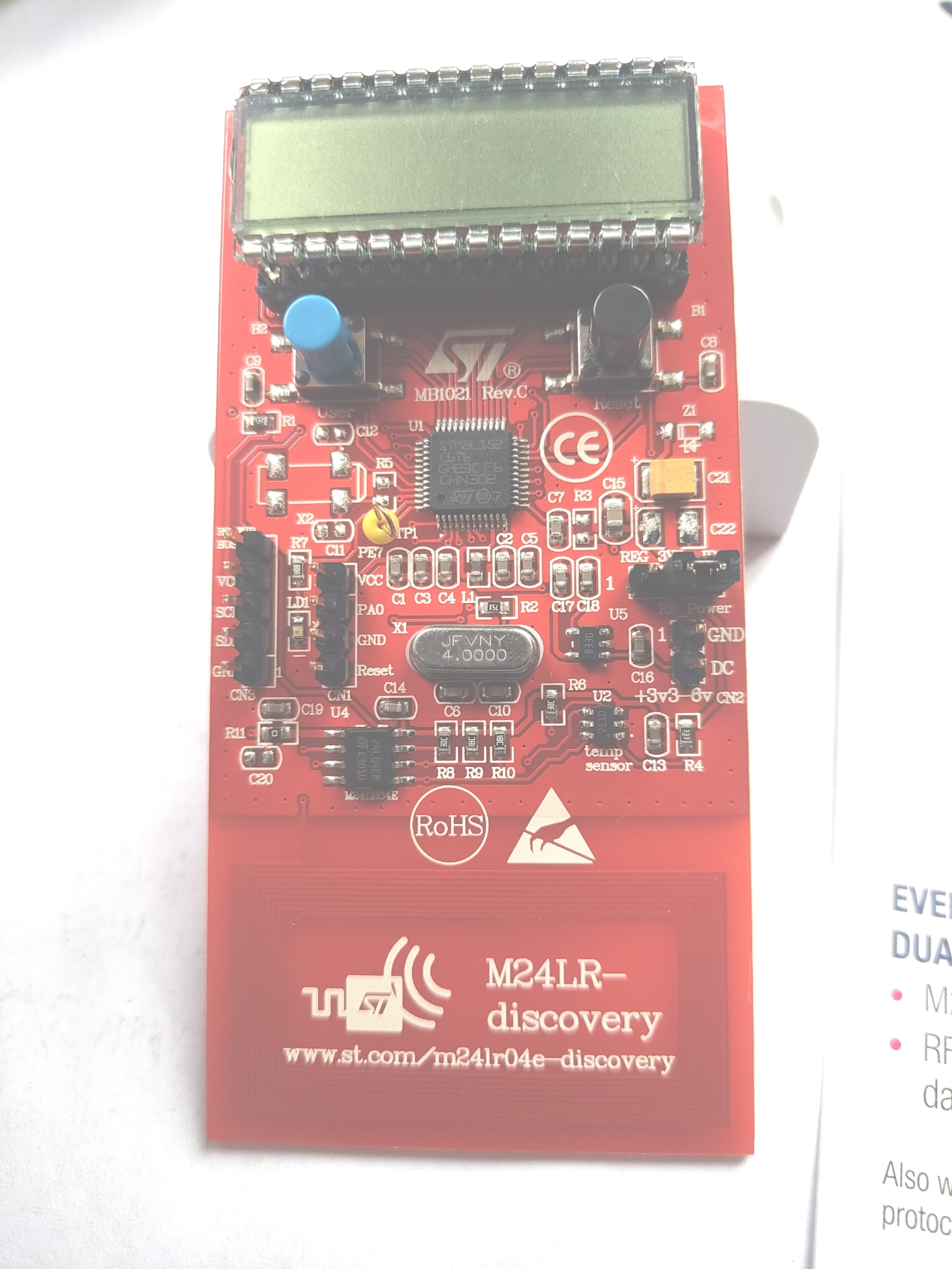

M24LR-Discovery 套件共有两块射频小板,其中CR95HF是连接在电脑端,与M24LR-Discovery通过射频通讯,获得传感器测得的数据。本帖记录了对M24LR-discovery的上电过程及初步了解,下图是此板的照片:8 u3 d7 d3 R2 E# S7 b$ k+ u

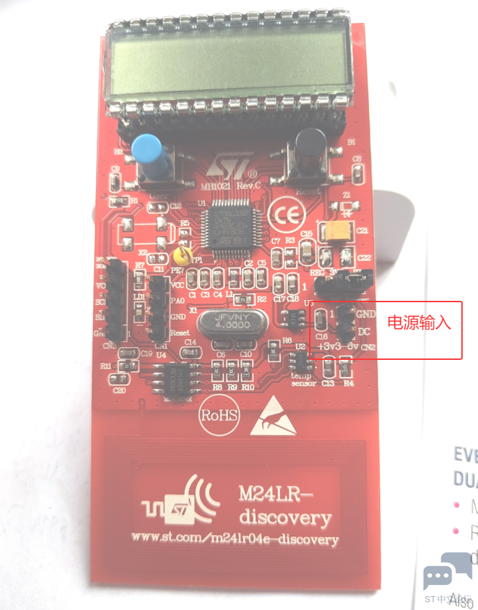

通过观察板子,看到小板上有个两针插座,一个标GND,另一个标注DC,同时还标注有+3V3-6V,这应该就是电源输入接口:5 g# T# `. @* F1 U) Y( [1 A, W

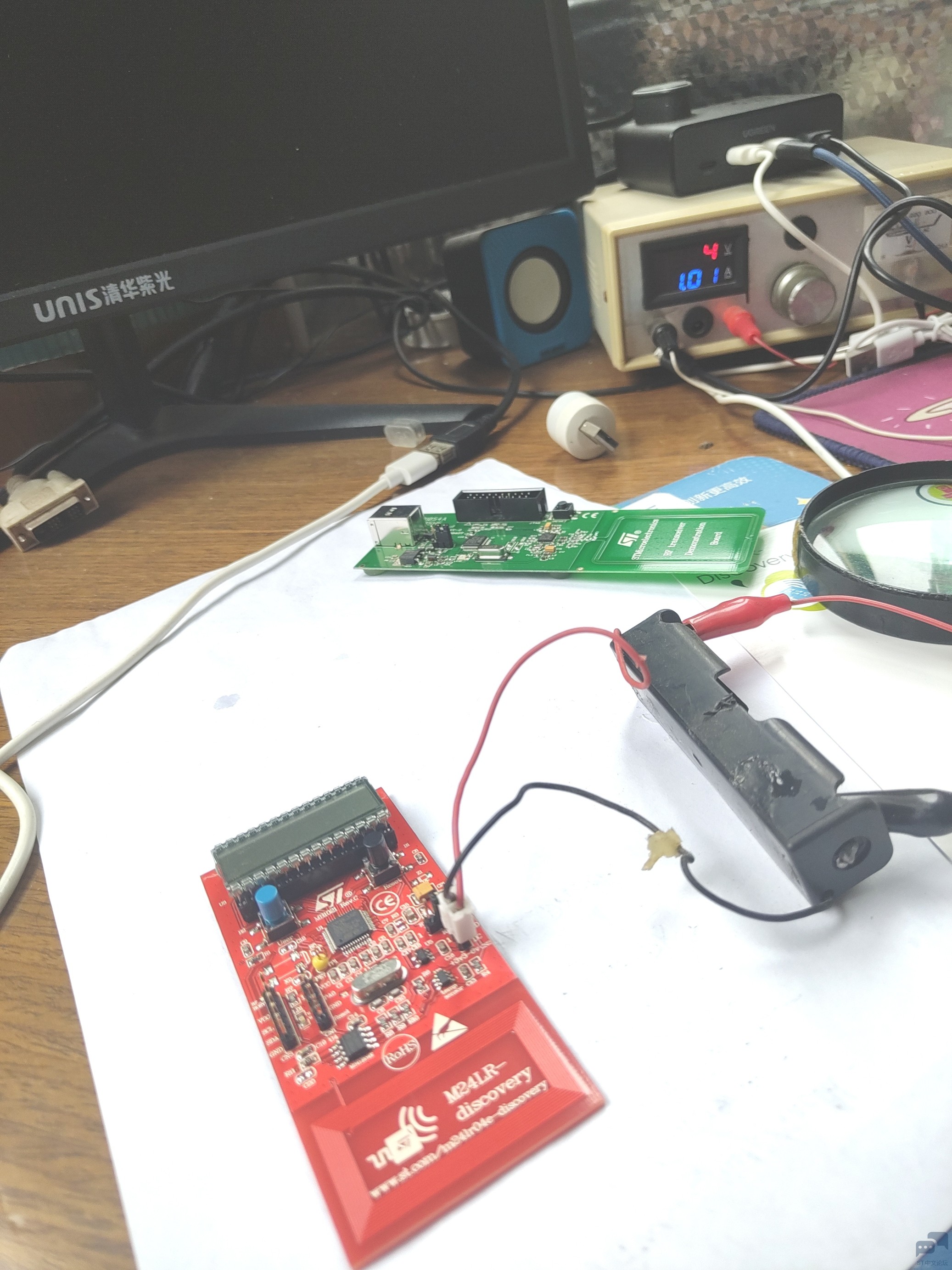

' c' |/ @8 b4 b" F于是我找来合适的连线接到可调压直流电源上。直流电源的电压在4.5V,我看正好在板子标注的电压范围内,故没有去调低电压,直接上电测试:
7 N1 K1 d9 C, v M24LR_05.jpg 1 x5 |0 a( F  O. s
7 m0 K  @( W/ Q' ]1 x9 ]% D4 b, `
上电后,LCD段码屏无任何显示,按下用户按键和复位按键也同样无反映,正在琢磨之际,无意中碰了板子靠近温度传感器的位置,发现板子发热,立马断电检查,好在发热并不严重,元件没有看到明显的损坏。将电源电压调低到3.3V后再上电,板子再无发热现象,但段码屏仍无任何显示。

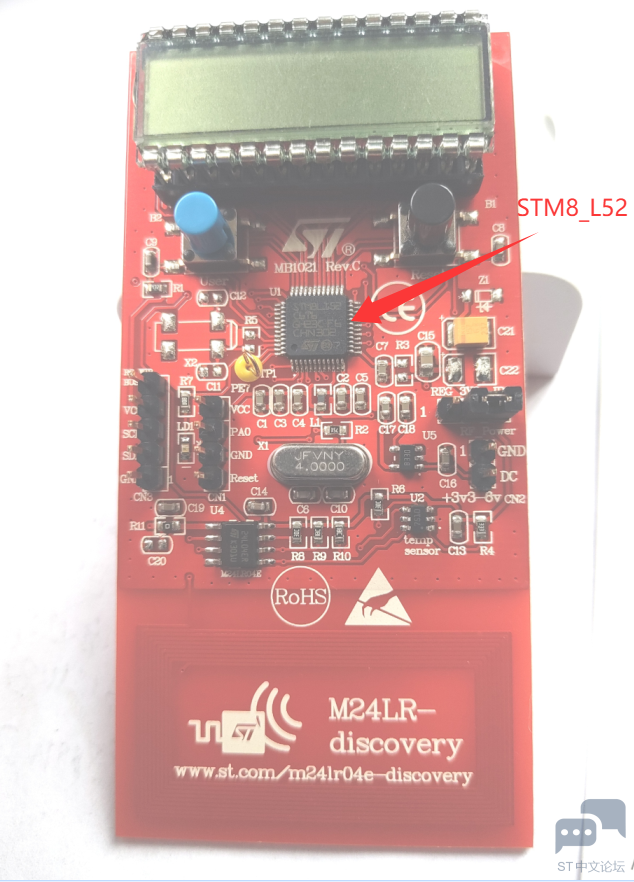

& s' \6 e7 x# [. Q. m仔细观看板子,正中是块STM8_L52芯片:

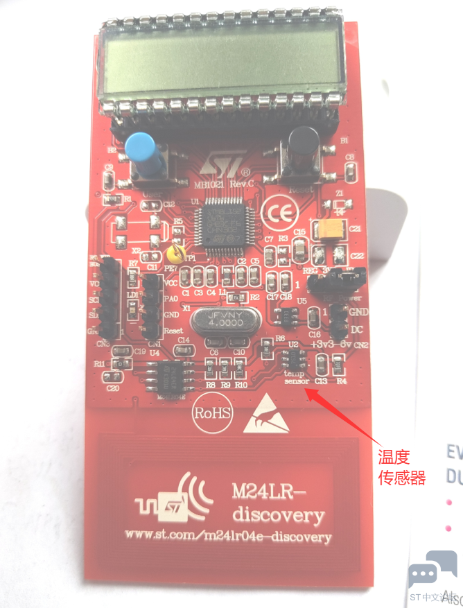

* ^( C& }7 N) G, {# N4 A左下部分是M24LR04E射频通讯芯片,右下部分是温度传感器芯片:; m! X: P/ ?; u9 R3 e: J; c, Z

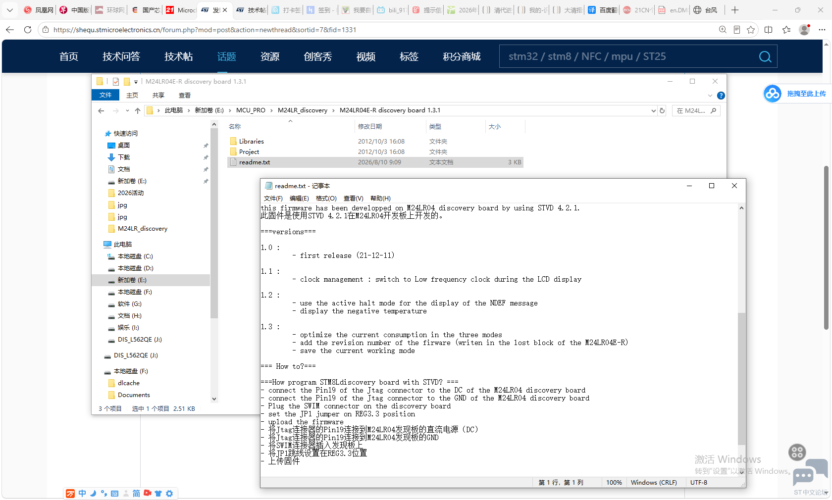

, }! Q9 X' a3 L# w2 O下载了相关的技术资料和使用手册,得知可以进行固件升级的操作,不过看其附带的资料,对升级操作的接线还是不明白:7 s! J% `. v- c; p6 P
5 m+ [+ ]- Z, W( F  f3 e; }5 k: g$ }' y# Z$ r# D, P2 I. f8 k4 W) H& V
看来还需要花时间慢慢了解。
