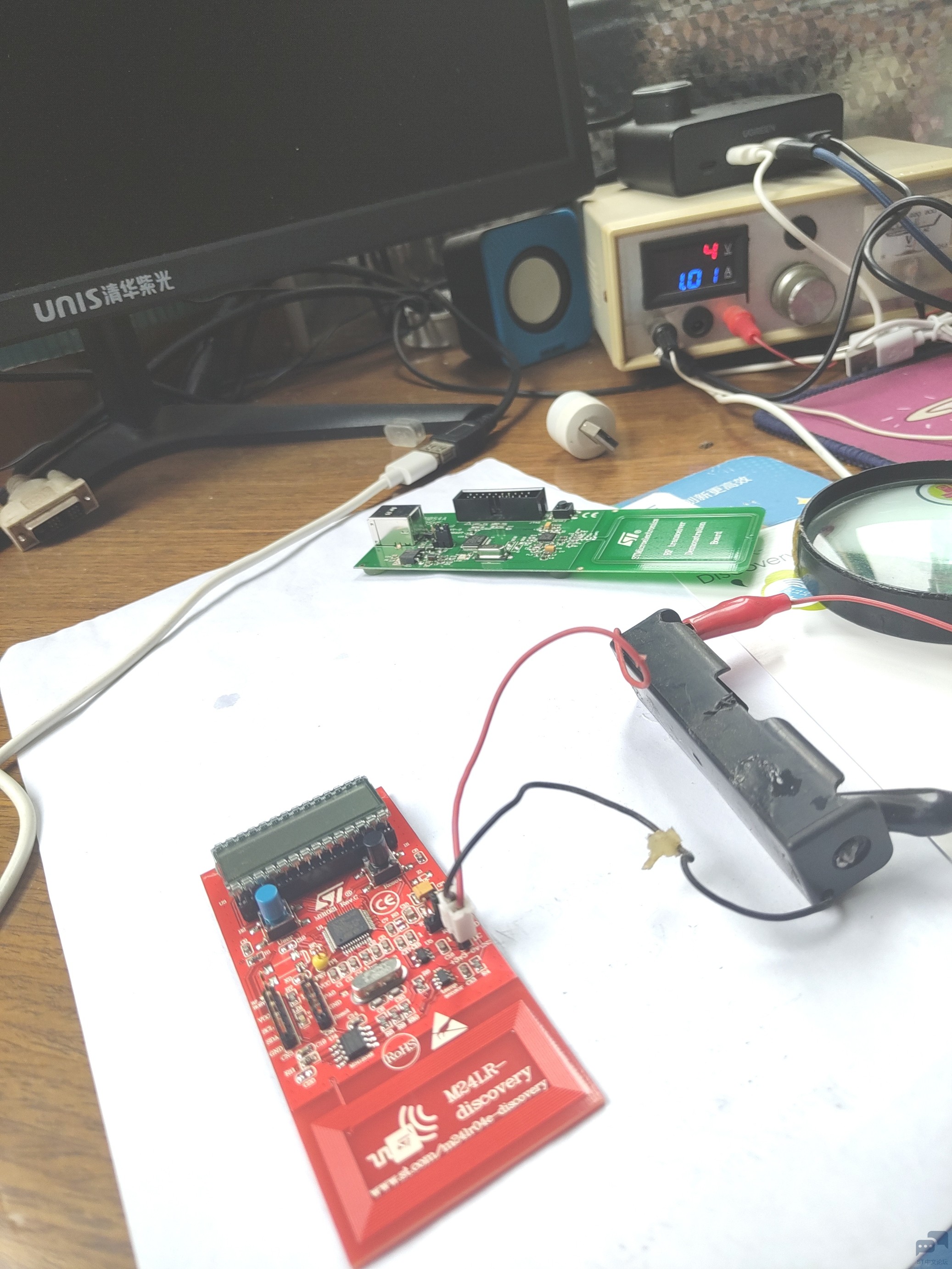

之前给M24LR-discovery上电测试是通过RF-power排针供电的,板上的段码屏一直毫无动静,我还以为需要通过某种方式去“启动”呢。
9 J% q' f/ \, u8 V# b M24LR-05.jpg & m2 ~. y" i" w6 [

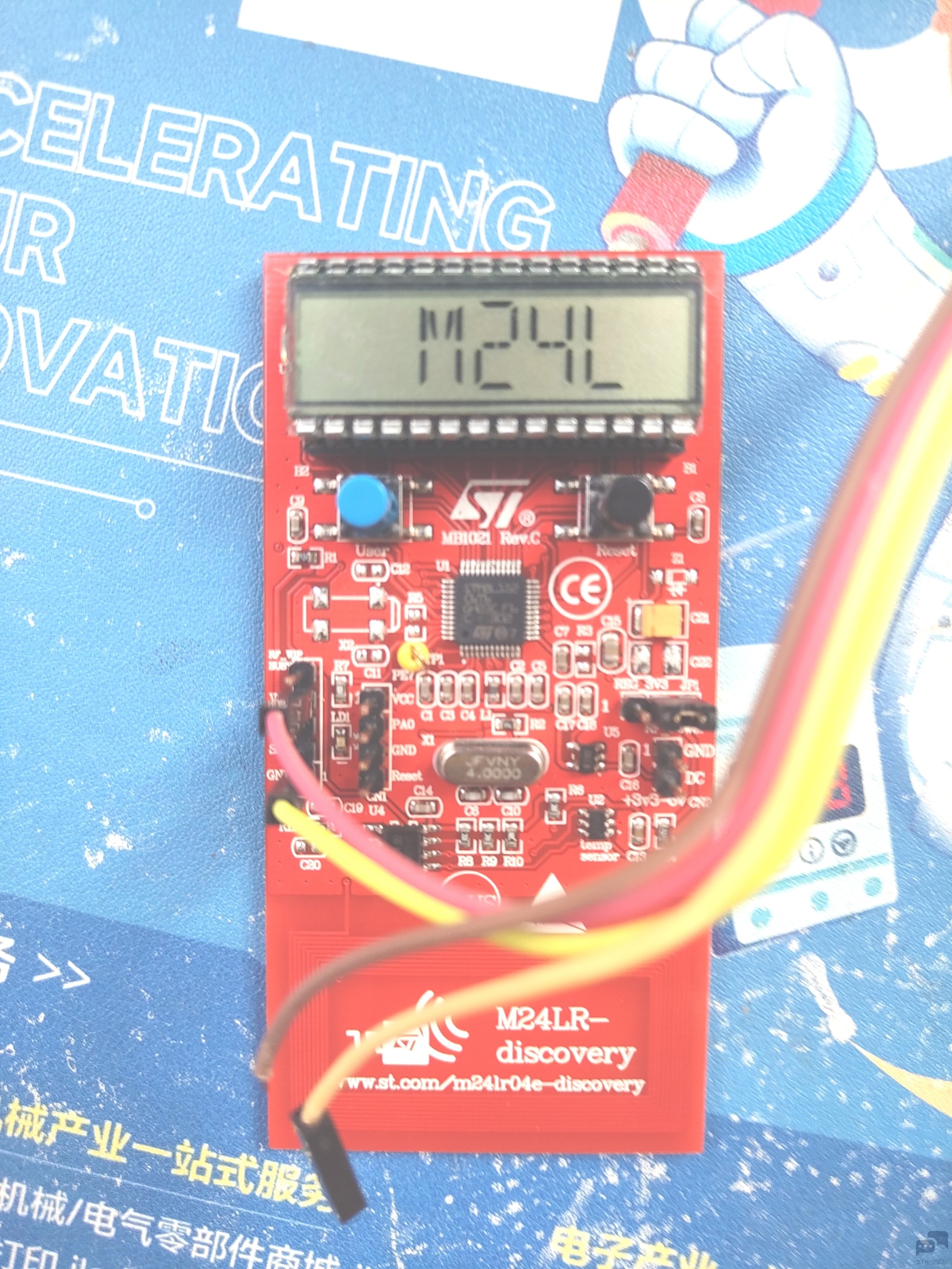

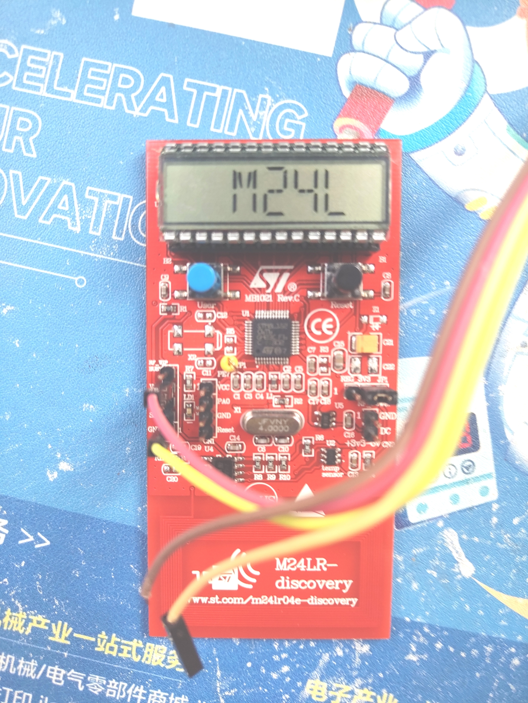

2 j! u6 n" d  G# S今天继续上电测试,测量RF-power(CN2)上电压正常,但CN1和CN3的Vcc脚却无电压,怪不得段码屏不亮。我将供电线改从CN3接入,段码屏就开始亮了起来,一直滚动显示“M24LR04E-DISCOVERY"字样:5 z$ q0 A7 n; i) H: A7 [. Y1 `  J

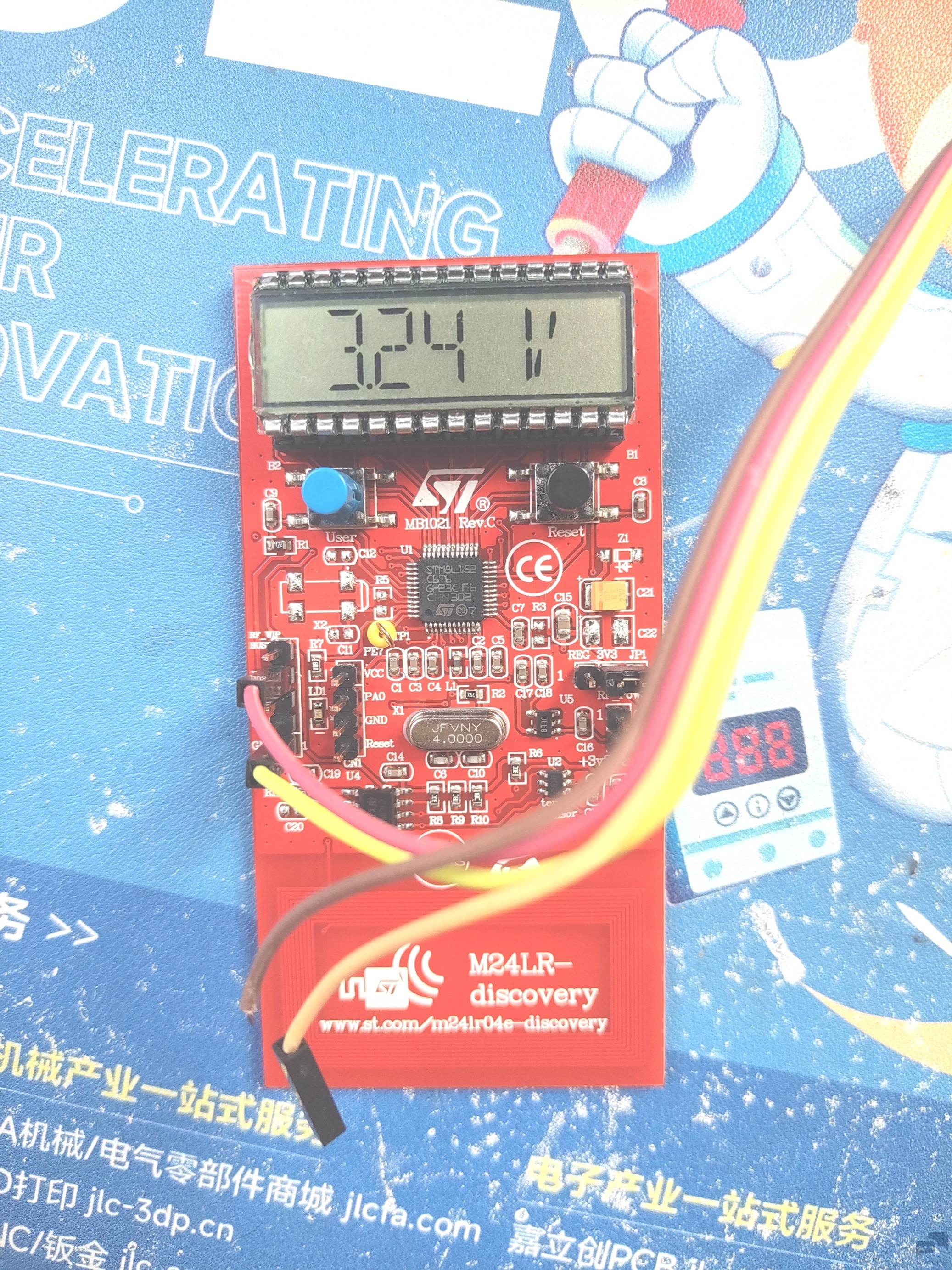

' p% _" M+ ^% i; w按下蓝色用户按键,开始显示供电的电压值:
) C* R% a8 n$ t9 g; S, M/ {( Y* } M24LR-11.jpg

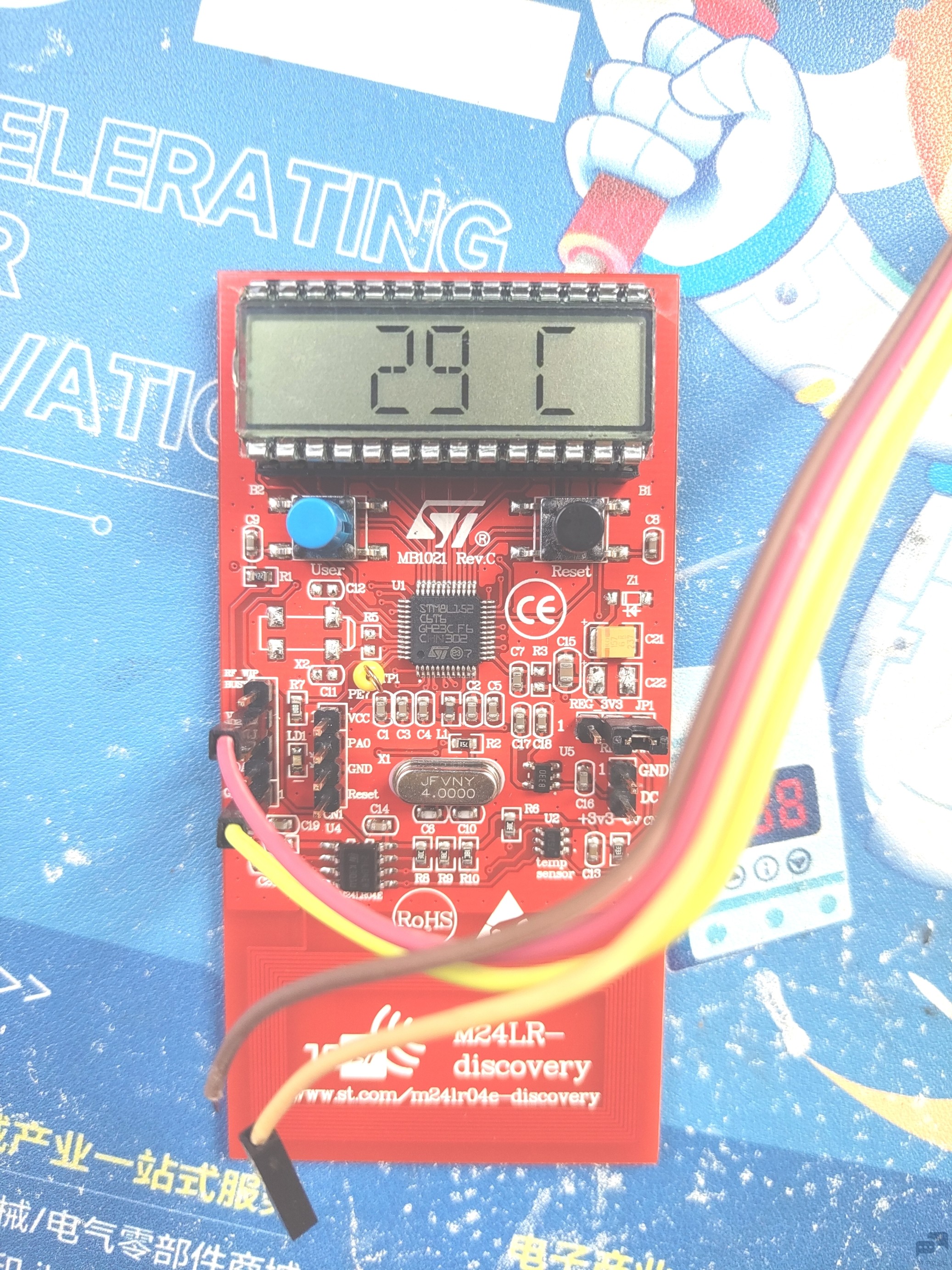

  y# \  A# t' m& O再按一下按键,又显示当前的温度值:9 O1 U5 W+ i( J
- E/ P( P8 T% |0 _& G8 q5 k6 \
' d3 |; `! S7 v, o继续按键就返回到滚动显示的主界面。  A# h' P: a3 [! D, f  P
