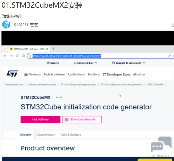

这集是整个实操课的第一讲,围绕四个问题把"这工具是干嘛的、去哪下、装哪个"一次讲透,然后完整走了一遍下载安装流程,最后教怎么排错。下面按我自己的理解整理。 2、四个问题 2.1 从哪里获取? ST 官网 www.st.com 的 STM32CubeMX 产品页(页面标题是 "STM32Cube initialization code generator")。记不住链接没关系,搜索引擎直接搜 "STM32CubeMX2 installation" 就能找到下载页
