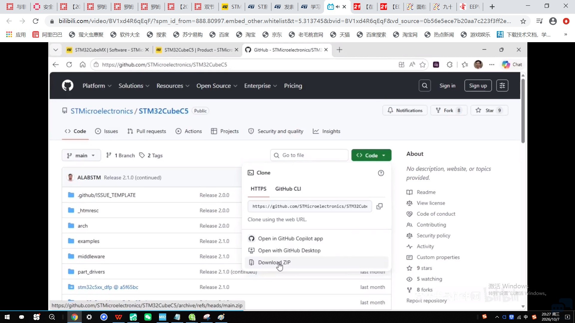

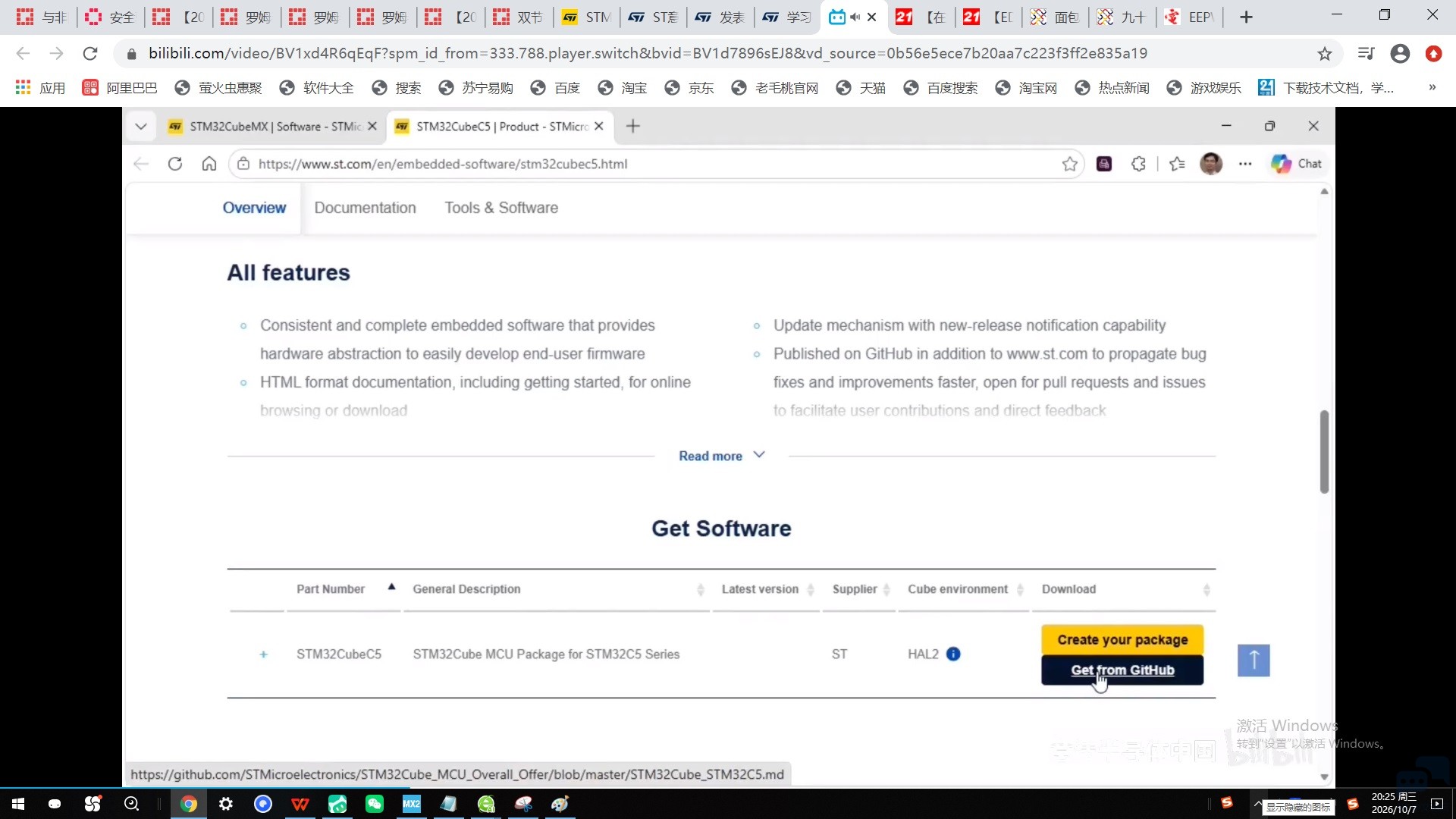

安装时最直观的区别是配置文件后缀从.ioc变成了.ioc2。MCU软件包的获取方式比较灵活,既可以从GitHub直接拉取,也可以在工具内在线创建。这里有个容易踩坑的地方:安装路径绝对不能包含中文和空格,否则下载工具链时很容易卡在0%不动。

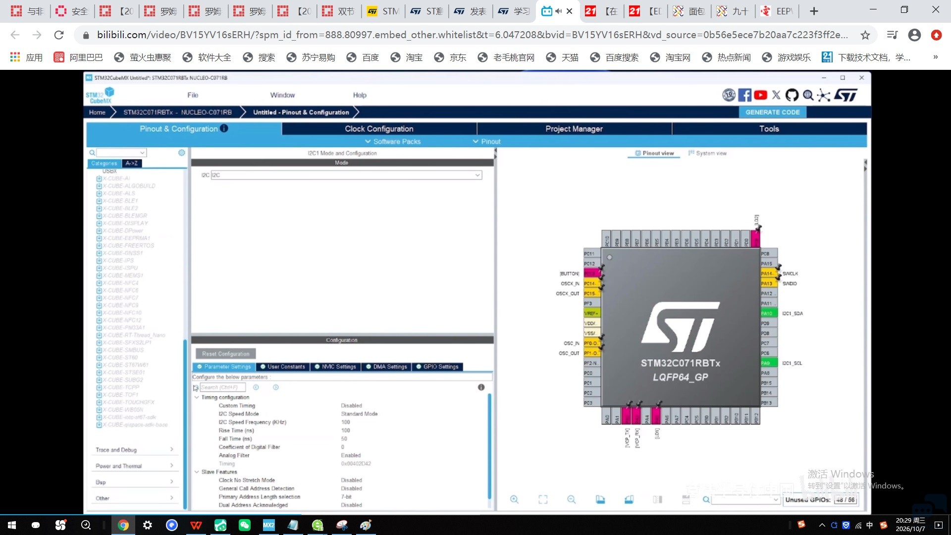

% o, D6 c8 m3 W5 l, B新界面明显更现代化,引脚图支持旋转查看,还新增了引脚表格视图,批量配置GPIO时方便很多。GPIO配置被集中到一个专属页面,不用再到处翻找。时钟树支持缩放和平移,点击某个节点会高亮显示驱动通路,排查时钟配置问题直观了不少。外设按模拟、通信、定时器、系统、内核等功能分类,逻辑更清晰。

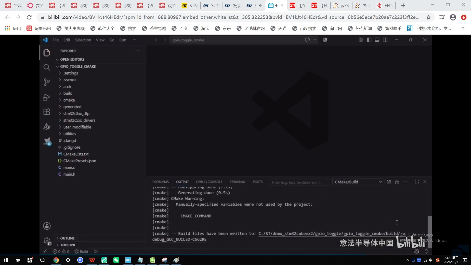

工具支持生成HAL或LL库代码,实时代码预览功能很实用,修改参数后右侧能直接看到生成的初始化代码变化。Diff视图可以精确看到参数改动后具体变了哪几行,对理解底层初始化逻辑帮助很大。工程输出采用CMake格式,可以在STM32CubeIDE、VS Code、Keil中打开,用户代码和生成代码的分离策略也做了优化,重新生成时不会覆盖自定义部分。

7 U" \- \' P5 \7 `* c- B不同IDE环境下工具链路径配置是最容易出问题的地方。CMake工程在不同环境下的兼容性需要单独处理,旧工程迁移到新格式时也要注意配置项的对应关系。* D) O- D: U+ X5 K+ D
