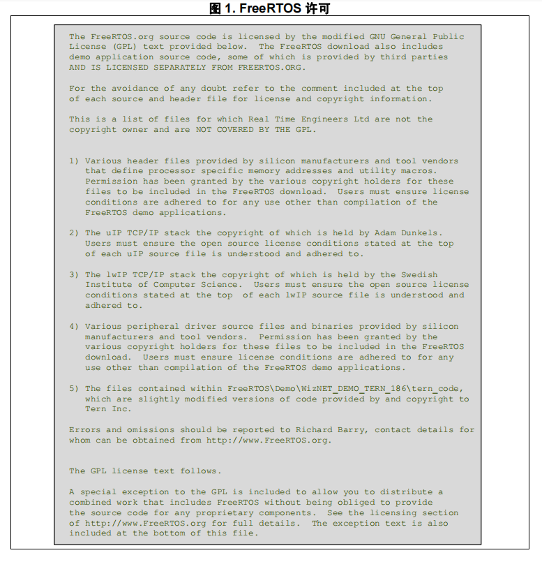

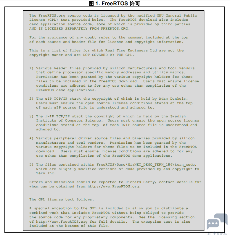

FreeRTOS 源代码使用修正的 GNU 通用公开许可来授权。该修正使用了除外形式。 GNU 通用公开许可全文如下:
2 b+ r' o  g1 Y; r: R5 q# a" {4 ^  m
2 m6 W2 @. V% [. Y
3 `! {0 C* R2 u3 ]1 a# Z G%]W~WMC]YMY9F5Y(ZP2J64.png $ F# t+ _; l( R' Y" b" T
1 r$ n+ M1 R) Y- Q5 l1 A4 ~1 h
7 B; w( N  h' X/ q完整版请查看:附件! s, n' G" U0 u& V/ w5 [
