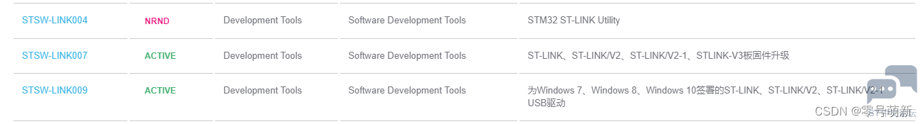

一、前言
5 @* o6 M2 B$ L+ H0 Q6 K  进入ST意法半导体官网,查找ST-Link烧录器的USB驱动程序时,看到了与ST-Link驱动相关的STSW-LINK系列编号。
, p( _0 G% i9 g( N) p& ^/ N  目前官网还能下载该系列的三款开发工具软件包,代号分别是:STSW-LINK004、STSW-LINK007、STSW-LINK009。
" A/ X: ~. Y$ Z' @
( J. l& d/ F/ d* {  这三个软件包代号的区别是什么呢?请继续看下文。- S  `  b9 I5 _, s9 T9 M1 [0 X

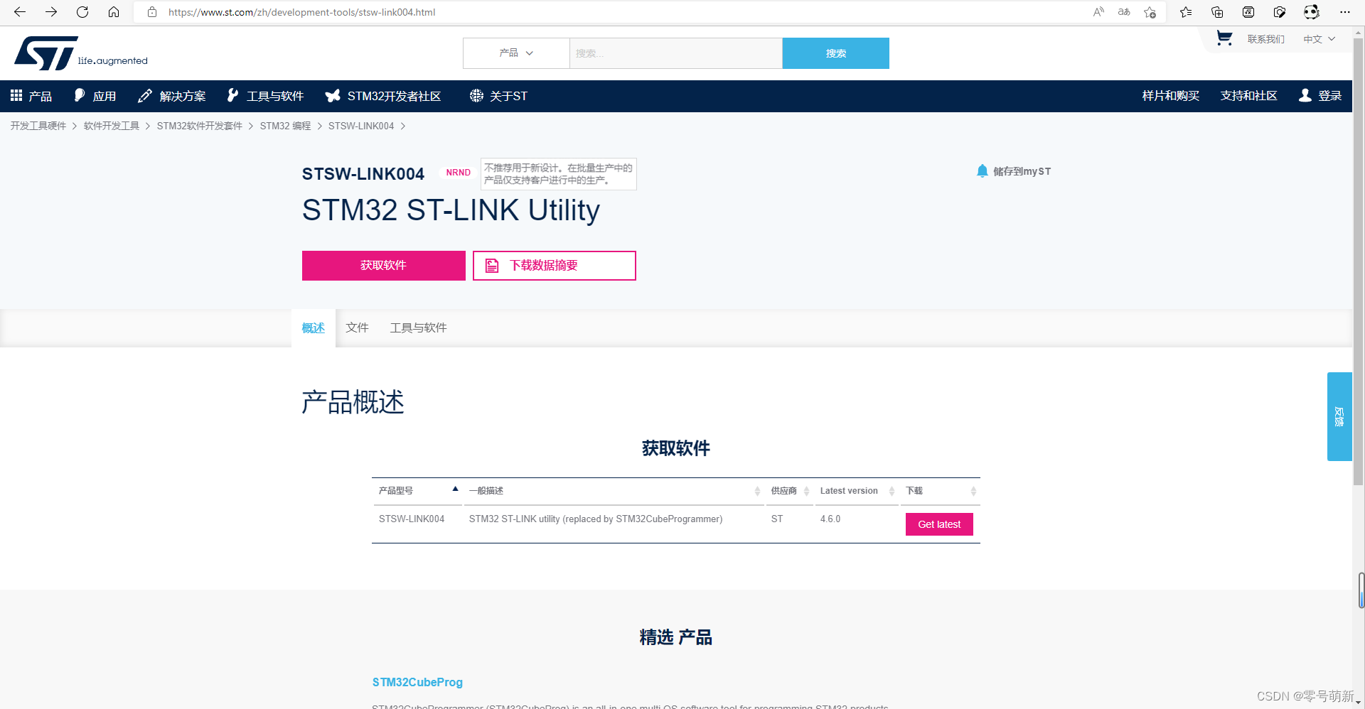

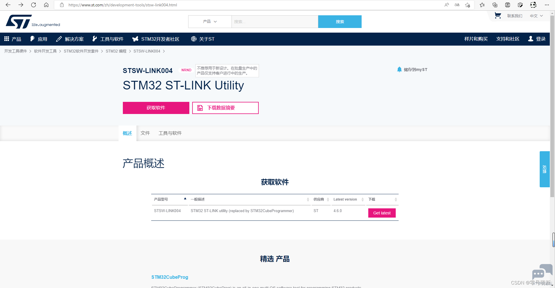

(1)STSW-LINK004- a: z) ?' T3 U, J* s/ h
开发工具软件包 STSW-LINK004 指的是 STM32 ST-LINK Utility 。
, T% F* @( J5 W6 [! H, N3 |STM32 ST-LINK Utility目前处于NRND状态,不建议用于新设计。
4 k3 H  R" I) i) Z" t& o
STM32 ST-LINK Utility是针对STM32全系芯片进行编程(读、写、擦除、选项字)的一款工具。
8 U# |0 l, v3 [ST-LINK Utility不仅提供图形化界面(GUI),也提供命令行命令行界面(CLI)。

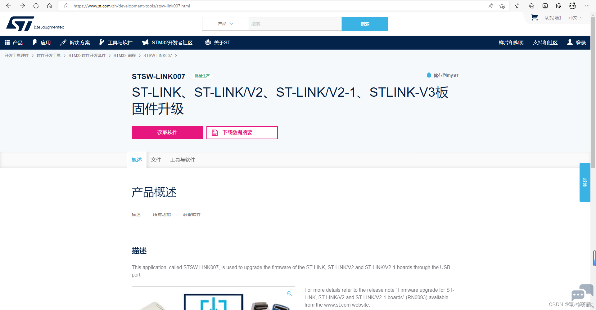

(2)STSW-LINK007
1 o, [, q* Z/ d$ h' P8 p& o0 H  开发工具软件包 STSW-LINK007 指的是ST-Link设备固件升级工具软件包。/ P9 Y3 y+ _3 L$ t  A( \- j
  STSW-LINK007用于通过 USB 端口升级 ST-LINK、ST-LINK/V2 和 ST-LINK/V2-1 板固件。- o3 @6 ]$ b" A* S& w# g( y# t* P
9 W  X1 q7 P8 M2 N0 Z* S该软件包有两种版本:
8 t3 }0 c5 }1 P2 s' _/ B! H2 y6 ] - 用于Windows操作系统下固件升级的.exe可执行文件版本
& A, q. p- I4 {& h, E, k6 E' U - 用于 Mac OS X 、Linux、Windows 操作系统下固件升级的Java应用程序版本; [! R4 H6 Y8 ]4 w) w& `
3 ~$ `+ z5 j6 C7 V' [5 _

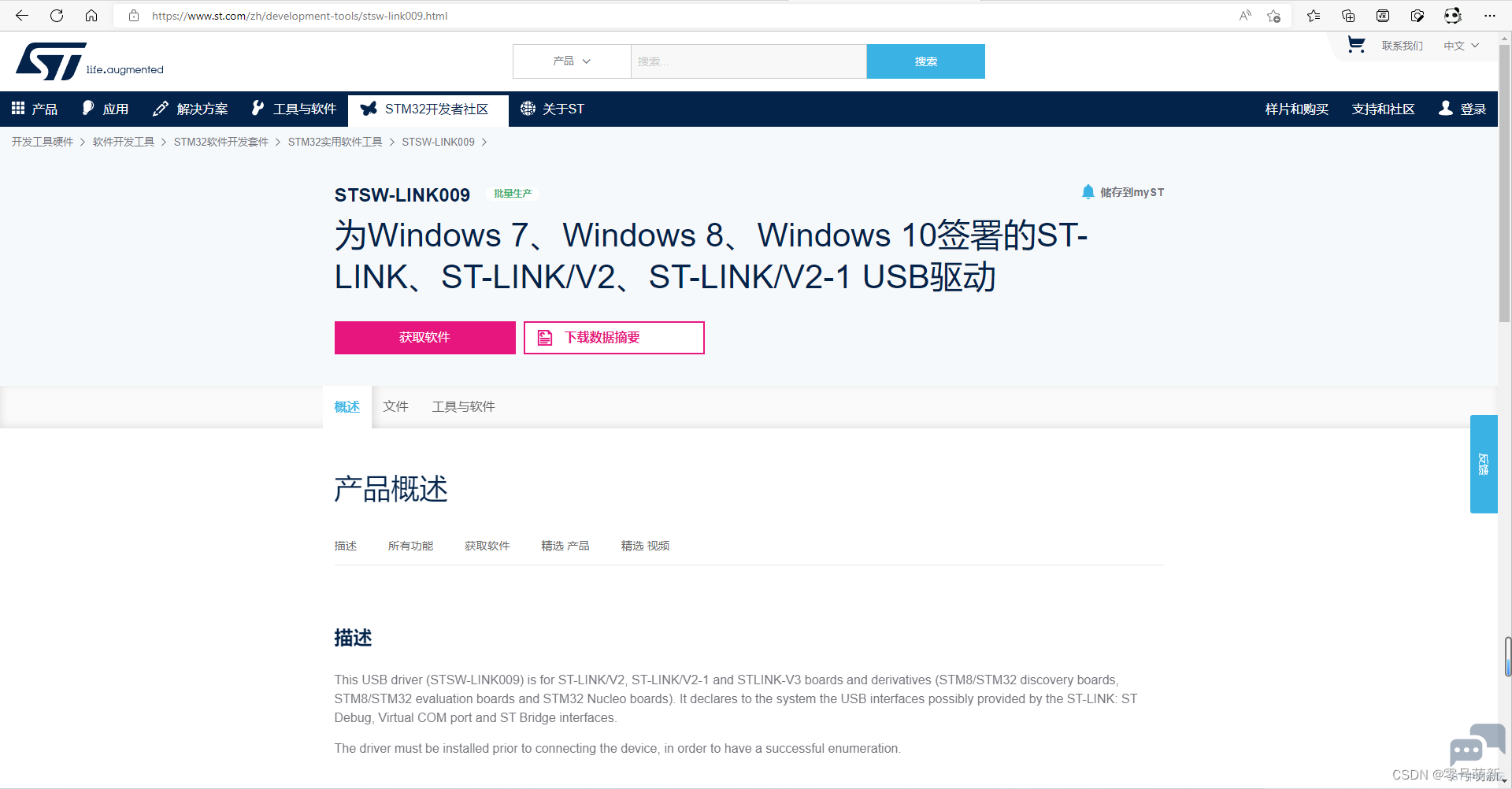

7 c; }( w+ Y) V$ ?( N4 ^3 j. T- W4 g(3)STSW-LINK009
6 }1 h' ^1 `7 L- e  开发工具软件包 STSW-LINK009 指的是ST-Link驱动安装工具软件包。
/ z2 W: m- T' a* K2 l  STSW-LINK009为32或64位的Windows 7、Windows 8、Windows 10操作系统安装ST-LINK、ST-LINK/V2、ST-LINK/V2-1、ST-LINK-V3的USB驱动。3 s/ {6 o' `; n0 V1 b& O* o, C( T0 |
: e, Q, G- A+ t" K8 t6 G8 D
它向系统声明了 ST-LINK 可能提供的 USB 接口:ST 调试、虚拟 COM 端口和 ST 桥接接口。
