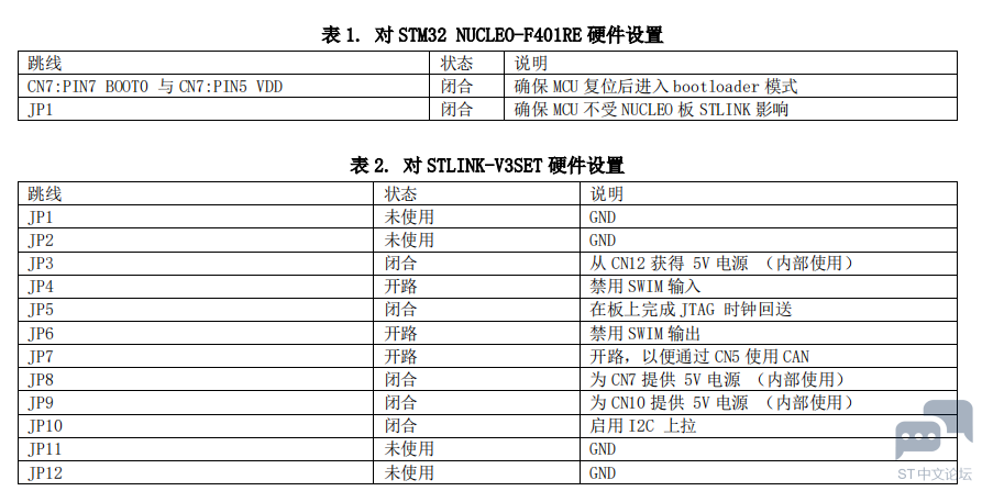

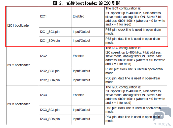

  K3 G) H( q# [# e& c查看 AN2606 可知,通过 Boot0,Boot1 的硬件设置(Boot0 = 1,Boot1 = 0),可使 NUCLEO板上电复位后进入 bootloader 模式。STM32F401RE 的 I2C1, I2C2, I2C3 均支持 bootloader,这里选取 I2C1 接口实现在 bootloader 模式下的程序下载功能。
0 \. f3 l- D+ Z1 o3 b8 U. Q2 ?4 W: r! f* p
2 A2 L+ Z9 ]5 H4 ]; u4 L5 r$ m/ D& ]
9A7~F_1C257063Z3MRDIJ1J.png + ?. c  P% `* G* M+ |9 C1 |% w- Z9 _
: z7 x0 ]# x/ M  w! [  ]) Z" W7 V# | JT(7%I_2YD16JWC0~~45)~7.png , Y+ a# c1 `% q0 w4 [! T

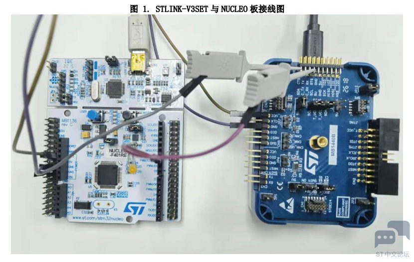

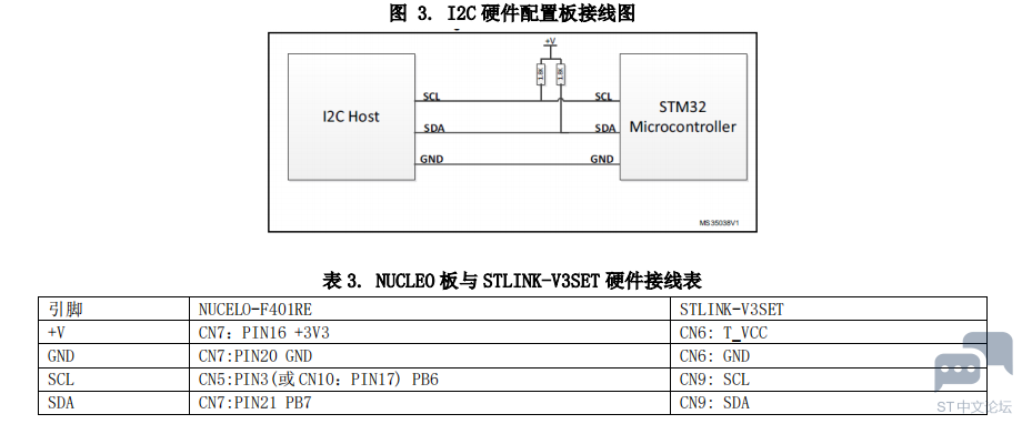

/ S4 S3 _3 p1 e6 O% i关于 STLINK-V3SET 与 SRM32F401RE 之间的 I2C 连接,STLINK-V3SET 模块上已提供 680 欧姆上拉电阻,已通过闭合 JP10 跳线激活。同时还需要通过 NUCLEO 板为 STLINK-V3SET 提供 3.3V 供电。参考 AN2606 中 I2C 接线方式,两者的引脚接线如下表所示。+ w* z& W5 K& ?7 y8 A& r- ?& m
6 l+ z. P& a# Q& F1 Q1 c
( P/ @7 h# u- b6 F `B)G9BG5{K[6`23G@`1GWYY.png # B/ r; H' ?, s6 F1 g$ g
0 \" K. y. S; K2 W8 D$ ^/ y最后,用一根 USB Type A 转 Micro B 的线连接 STLINK-V3SET 和 PC,同样通过调试线给STM32 NUCLEO-F401RE 供电。

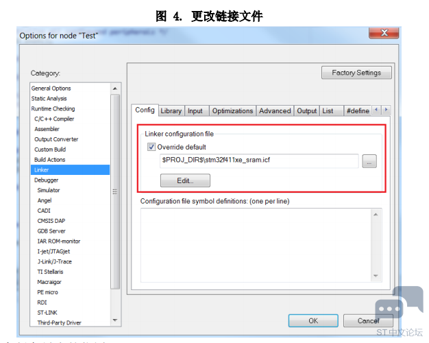

1)在工程的链接选项中选择 stm32f411xe_sram.icf : LAT1100 5 h2 w; ^" w# K0 z8 z! M

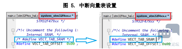

1 u+ S6 [, _* t8 \* o5 J7 }- w2 Q2)设置一下中断向量表的位置 :: q' i9 R9 P, B) Z, e1 {) d8 l
* D. G+ r: O1 |6 [
: N0 y8 m  K8 Q5 N# {2 I SK[9@1)N`TK$KOS6QFNP1PQ.png 5 g8 t0 _' n( }% Q8 J+ h8 Y
) f: W& P0 K6 U, z2 T, l$ f  \
注意:当通过 Bootloader 将程序下载到 SRAM 中时,VECT_TAB_OFFSET 值需要修改。
