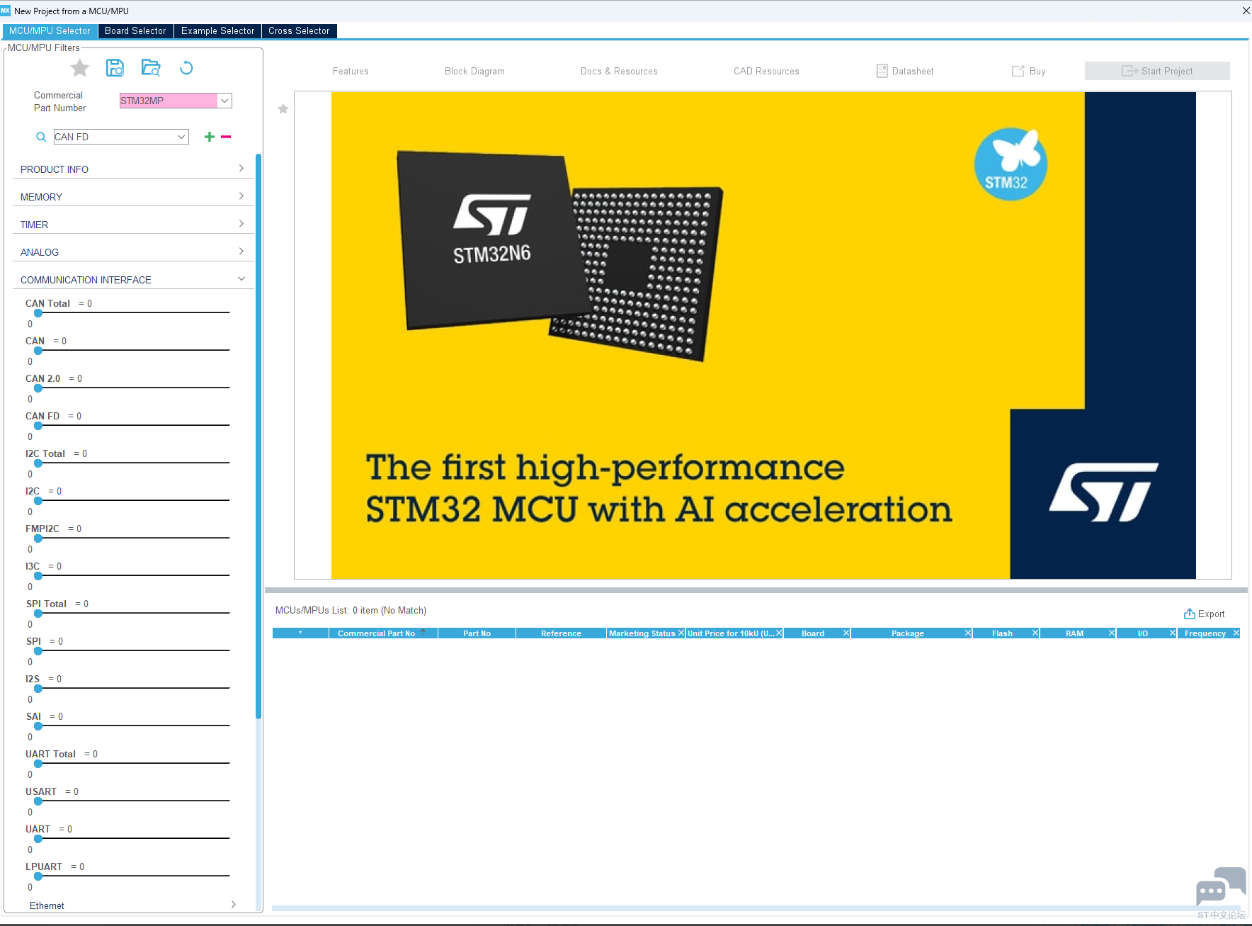

半夜在构想下新产品怎么做,想到不对劲啊,怎么可能MP2能不带CAN FD的,点开具体的芯片页面,是有三个CAN FD的,但是在新工程首页的选型表里,搜了CAN FD再打开,就找不到MP2了,MP1也没有,这个选型真够令人头疼的

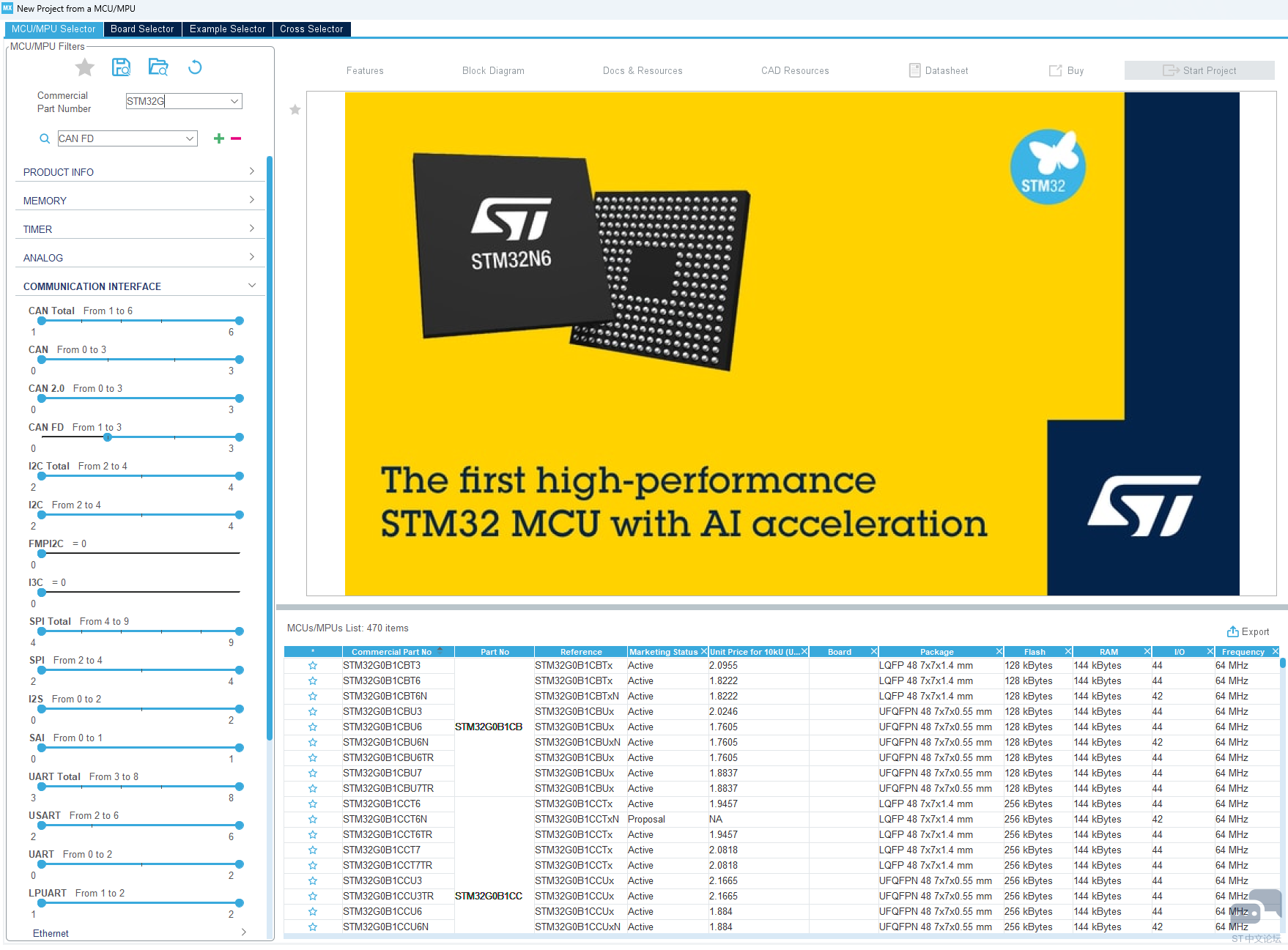

搜了CAN FD 再搜G0,就没问题

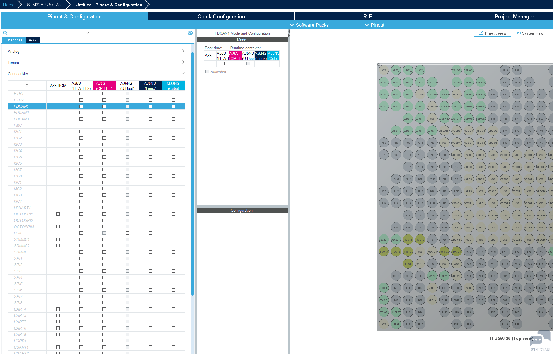

MP257的工程页面内,也有CAN FD的选型

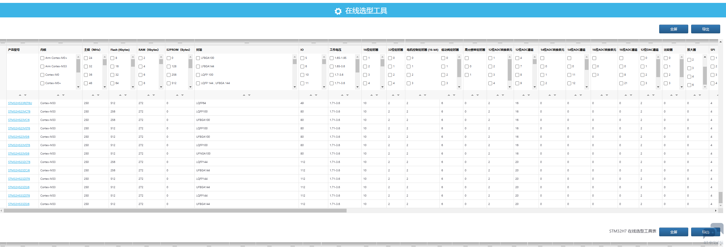

另外,在STM32这个选型工具上,选CAN FD,也没有MP系列的,cubemx从这里抓的数据?
https://www.stmcu.com.cn/Product/pro_detail/PRODUCTSTM32/product 不过这网页好像没错,毕竟是STM32 MCU的版块。。。 |
