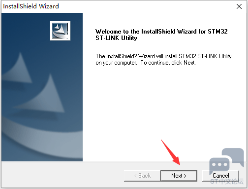

, m# g( r1 y' Z' W: m2.进入安装向导,点击“Next”。

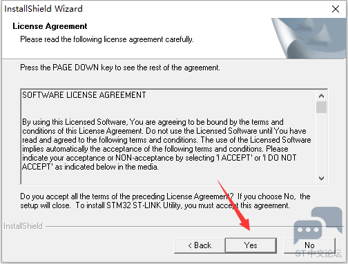

3.同意许可,点击“Yes”。

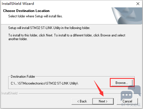

4.选择安装路径(这里默认),点击“Next”。: u* s8 [( d4 ^" Y
" S, f2 K2 z2 q- b1 W' ~9 B

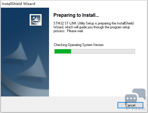

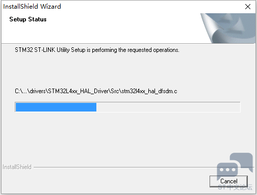

+ B0 y0 Z" D- D, Z9 U5.进入安装过程,不到一分钟时间。; N( u: p6 J4 a. k, E
( I+ f* a* `! o0 \

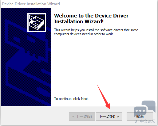

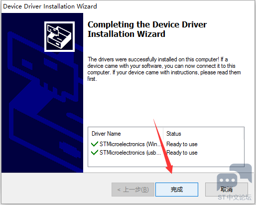

6.安装最后提示“安装驱动”,点击“下一步”,最后点击“完成”安装完成。

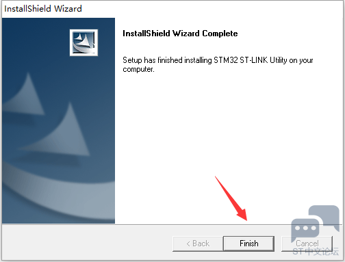

7.点击“Finish”完成上位机软件及ST-LINK驱动的安装。' |2 B9 L. Q3 p

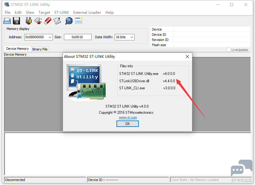

8.查看版本:打开软件-> Help - > About, 可以看见版本是更新了的。

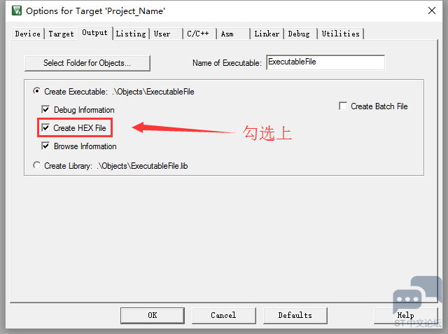

A.Keil生成hex配置
  q. R4 g+ o7 |2 N' w% a- X  q  z) f6 B: b1 f* x- H
Project ->Options for Target -> Output 勾选上“Create HEX File”(如下图)" a& u  F% C# }3 U! ~- }: D

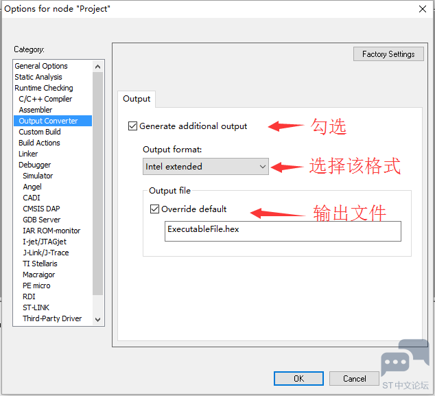

9 v- b6 n4 Q: o' S% u7 OB.IAR生成hex配置
9 i( E6 [" K7 K; bProject ->Options -> Output Coverter -> 勾选上“Generate additional output”、选择输出格式为“Intel extended”,再次设置输出名称就配置好了(如下图)。4 ~/ n$ `8 P/ q: T$ s+ @

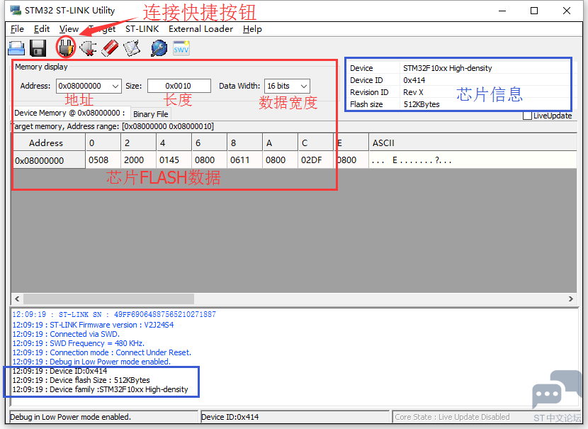

% f# C  U+ `( `% `% h6 i2.读取STM32内部FLASH及芯片信息. D" a! C* N8 d$ h! d2 p0 |1 D/ B
, ]0 r9 t+ P. `: c. Y1 t8 {使用ST-Link连接硬件(STM32芯片),打开STM32 ST-LINK Utility软件,连接芯片:Tarage  -> connect或直接点击连接快捷按钮(如下图)。
  \7 v: O( M! R# T8 e+ {
! Z7 W5 J# Y3 E6 o! f& O9 P' A: P【读取FLASH信息的前提是没有添加读保护】
/ W9 }3 V* k$ O8 _$ G7 O
: f% M. F& @3 Q! n* ], M
点击“连接按钮”之前可以设置读取FLASH的起始地址、读取长度和数据显示的宽度。4 I- O) c" D& c! ^8 C+ W. O  p6 P

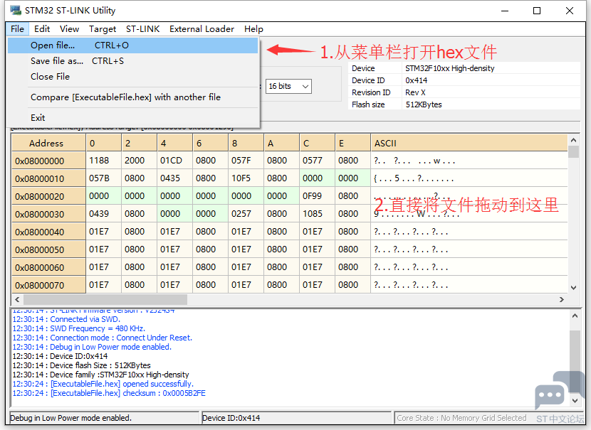

% \# z3 e* b( }$ S; F3.打开程序(hex)/ H: u) Z# c5 n
在上一步连接好芯片,并正确识别芯片之后,打开需要下载的程序(hex)文件。打开hex文件可以从菜单栏(File -> Open File)打开,也可以直接讲hex文件拖动到FLASH区域(就像从电脑复制文件到U盘一样)。: ^! V/ M6 m. I5 O9 Z/ x

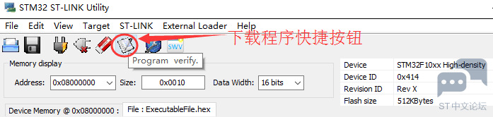

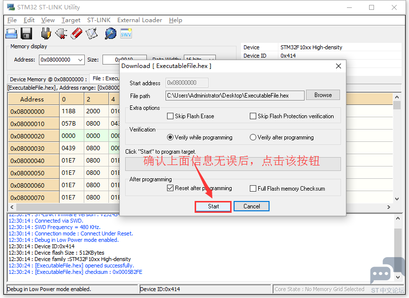

4.下载程序(hex)8 l* Y& q0 S& _# h  t
在上一步打开hex文件完成之后,点击“下载”(可以Taraget -> Program,也可以直接点击下载快捷按钮,如下图)
; w( o/ S. H) b4 i4 h2 |$ |4 c% l+ @2 y
81a79eca89d04a5cce11a1a9a709e6c8.png ' M& d( W+ l9 o$ Y0 M% [" G3 G0 U
, |5 K# K3 ~, E1 x# K; M5 J
弹出信息确认窗口,如hex文件路径、验证方式等,确认信息无误后点击“Start”开始下载程序。
& ~0 p% m7 |) L% ?* J0 e! \& z; y: z& g0 J3 q
【如:我将可执行hex文件命名为“ExecutableFile.hex”,位于桌面】! w  |9 g% o" j1 d6 ^) l% H4 v- G+ w

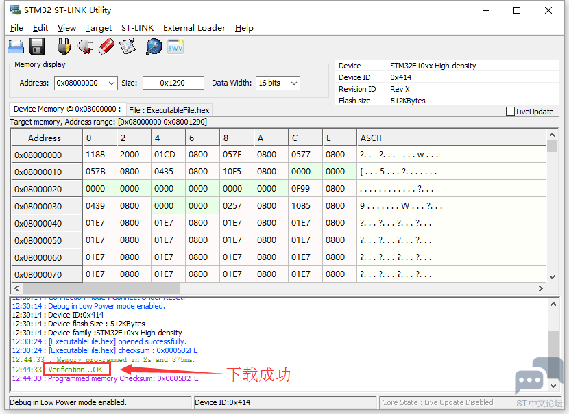

' m8 N) K" R& Y9 O9 @$ u下载过程时间长短与程序大小有关,一般都很快,出现“Verification...OK”,说明下载成功。" C$ T1 y1 O6 Q( ?
