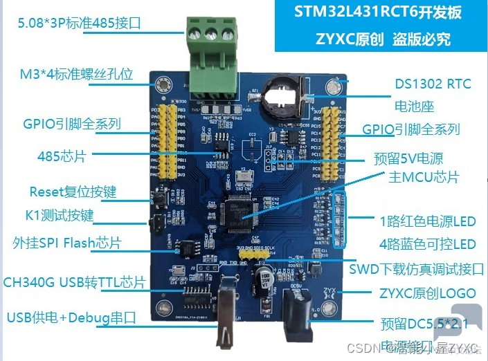

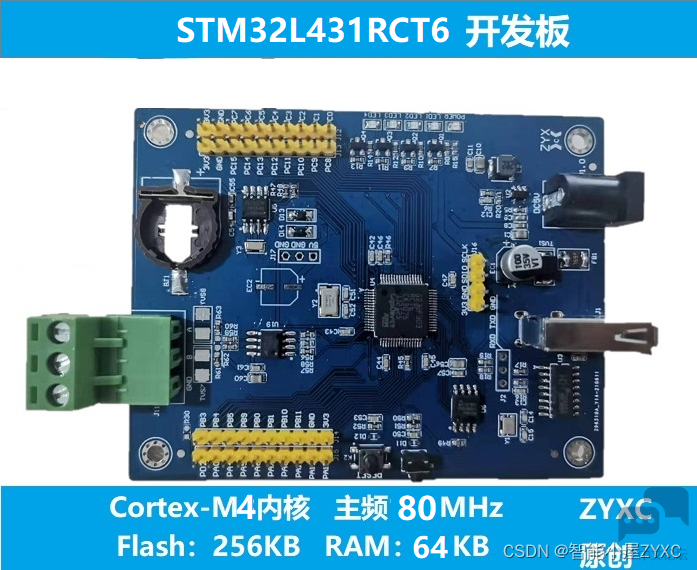

一、开发板平台简介:
4 _" S7 t# g' M7 H$ s1、开发板资源简介
* R8 ]7 U# `7 e: {(1)开发板主芯片型号:STM32L431RCT6+ }# S# ~) @4 @+ [& l5 o  s
(2)开发板主芯片封装:LQFP-64_10x10x05P" L% ?5 j; Q8 h: Z- T
(3)开发板主芯片内核:ARM® Cortex®-M49 N2 p! |! j9 U) ^4 w6 [
(4)开发板主芯片主频:80MHz
- V( y+ B$ e5 h$ s0 e* L/ E(5)开发板主芯片Flash大小:256KB
0 r# F3 o/ j4 i(6)开发板主芯片RAM大小:64KB1 U8 g; H, I3 M6 H6 T) A! p
3 ?7 v6 |/ R) h+ Y1 Q0 i- u  Z

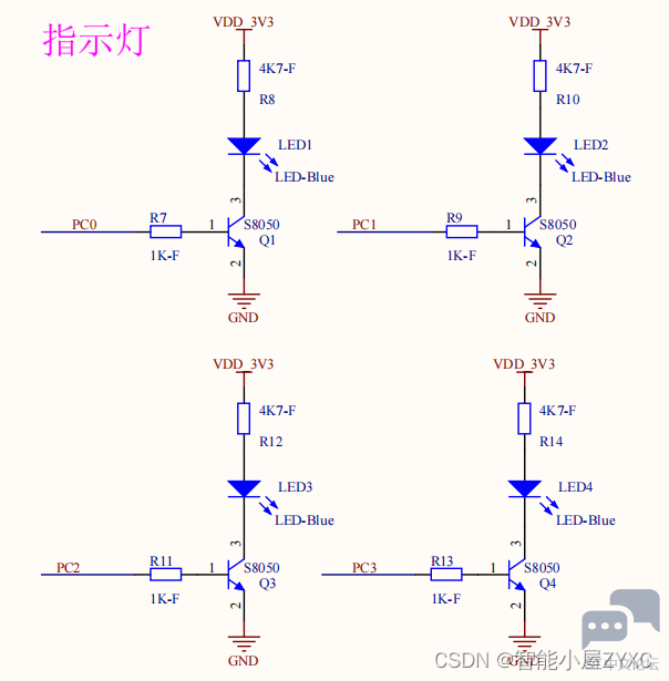

: n, a8 o/ `+ g; l; g(2)其他四个LED灯为黄绿色可控LED,高电平点亮、低电平熄灭,计划用LED常亮验证看门狗的作用,硬件原理图如下图所示:+ E& O4 b" h, g, h. v& K# {5 o5 Z

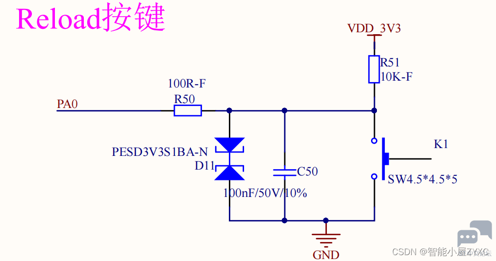

外部中断实验按键K1作为外部中断触发,原理图如下:2 |; z$ d" h; V# C- N+ i' @4 e$ G

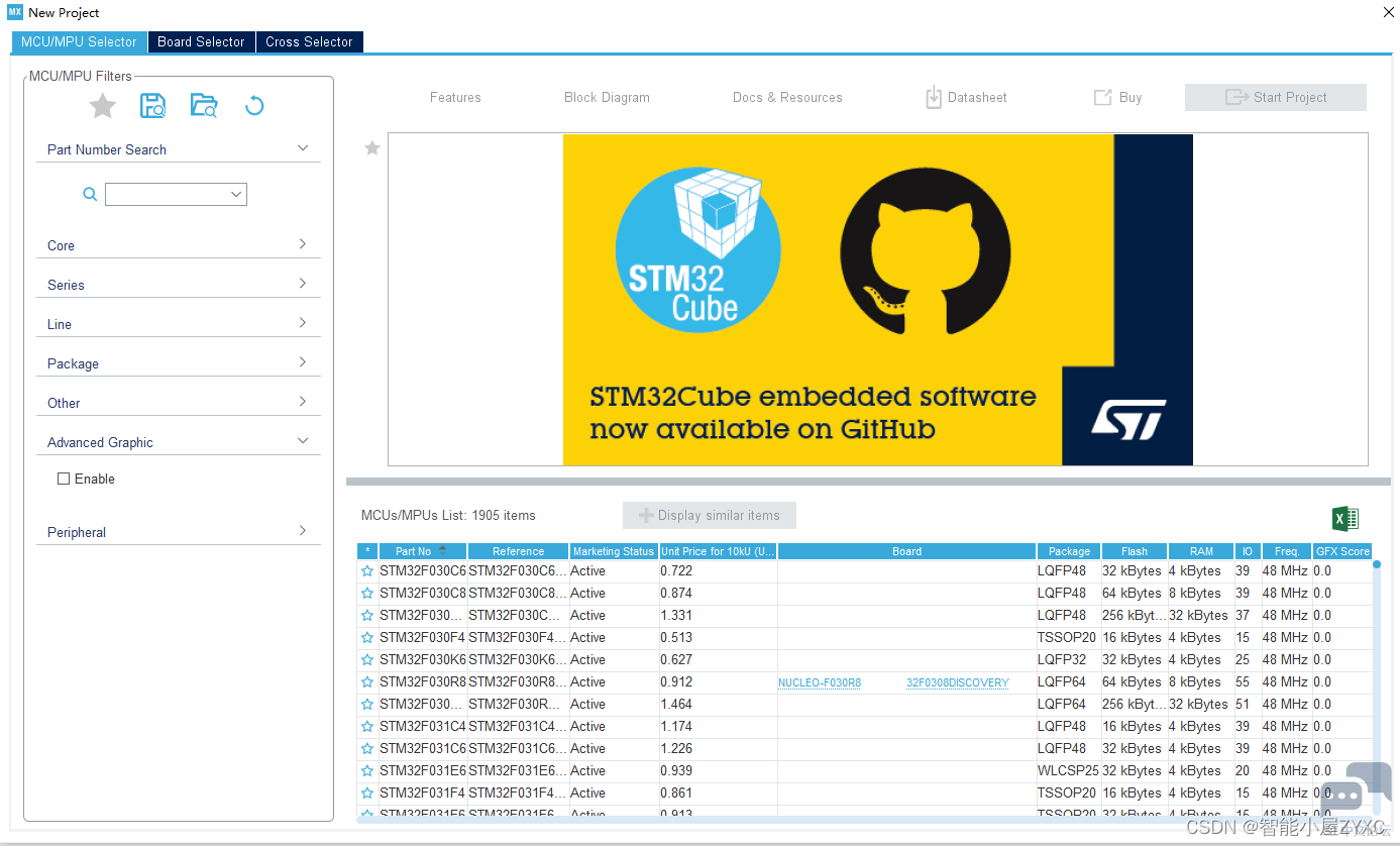

  二、GPIO外部中断实验过程
2 `! I6 k9 p) Z9 z. v! K; p1、新建STM32CubeMX基础工程

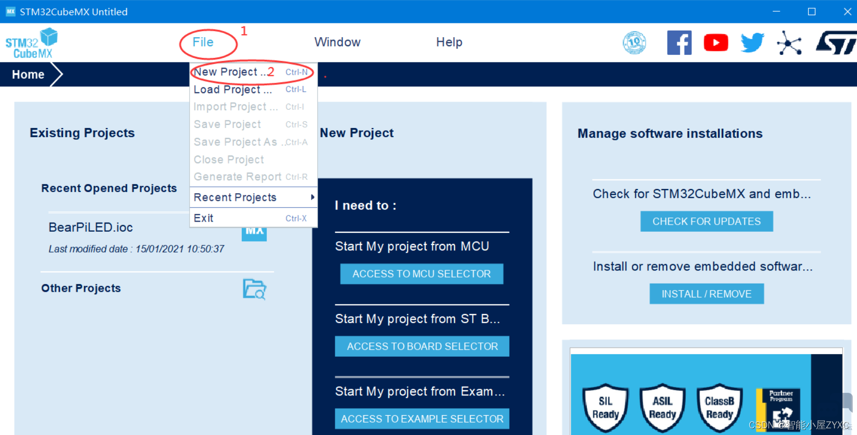

, ?, g7 e- {( E(1)打开STM32CubeMX,点击“File”-->"New Project"7 y8 t0 N0 Q+ _
1 K& g$ M5 R/ N% l8 o& s
2399170347904e959c855fefd5877f84.png 7 L; D  s2 M$ T, i, E
) O. x& k1 {7 M- J& @: ^5 @6 }! l
(2)等待打开主芯片选项界面(大约1分钟时间)。7 @3 x% r  Y8 d& O/ i0 r

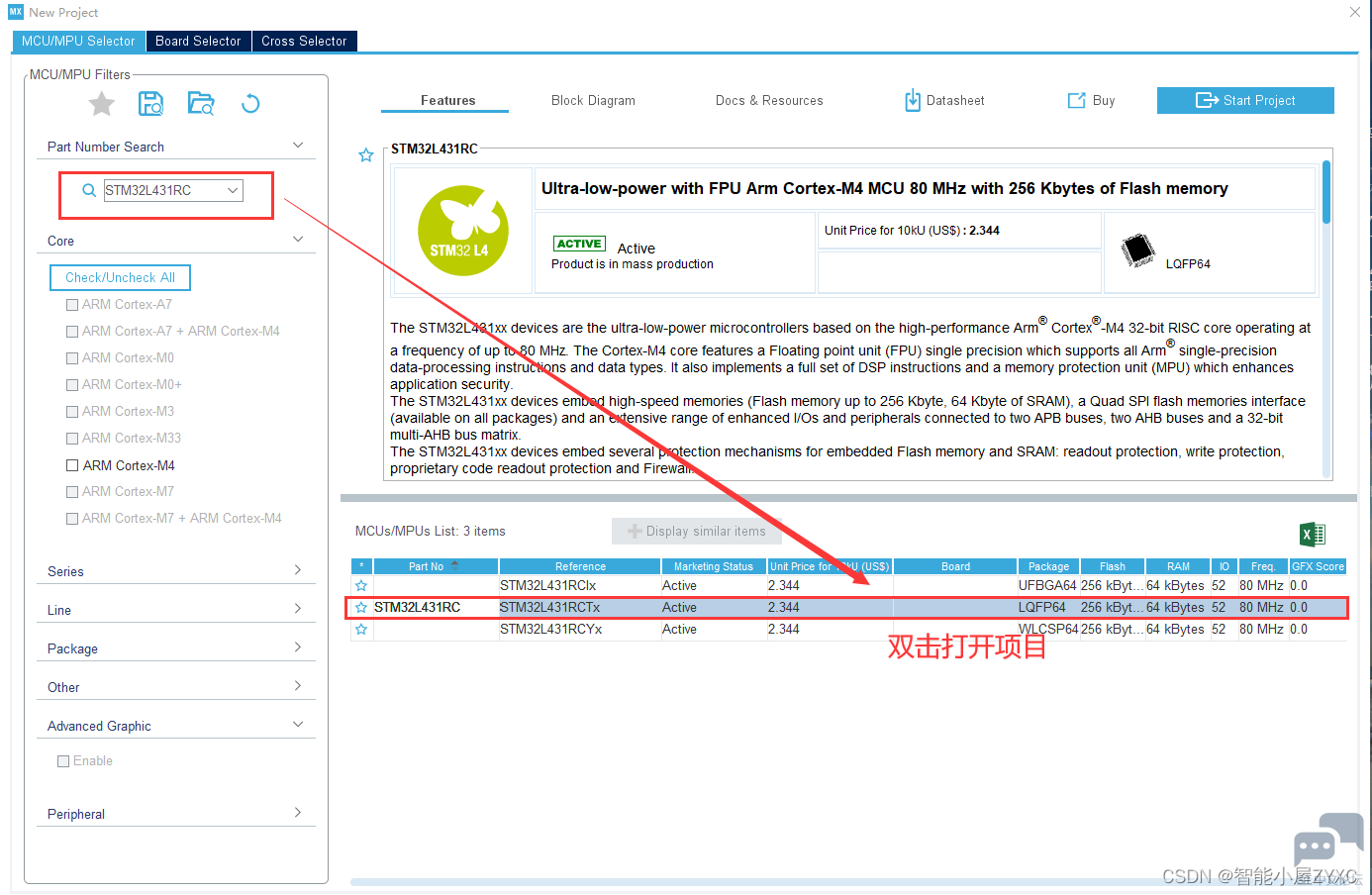

(3)昨天搜索框中输入(或选择)所需的主芯片型号(因为我们用的是STM32L431RCT6开发板,所以此处选择STM32L431RC),然后在右下角选择STM32L431RCTx(因为开发板主芯片是STM32L431RCT6),左键双击即可打开新建的项目。
: \; d2 {) m$ Z) }* l3 c$ |$ h+ T& A; I; Q

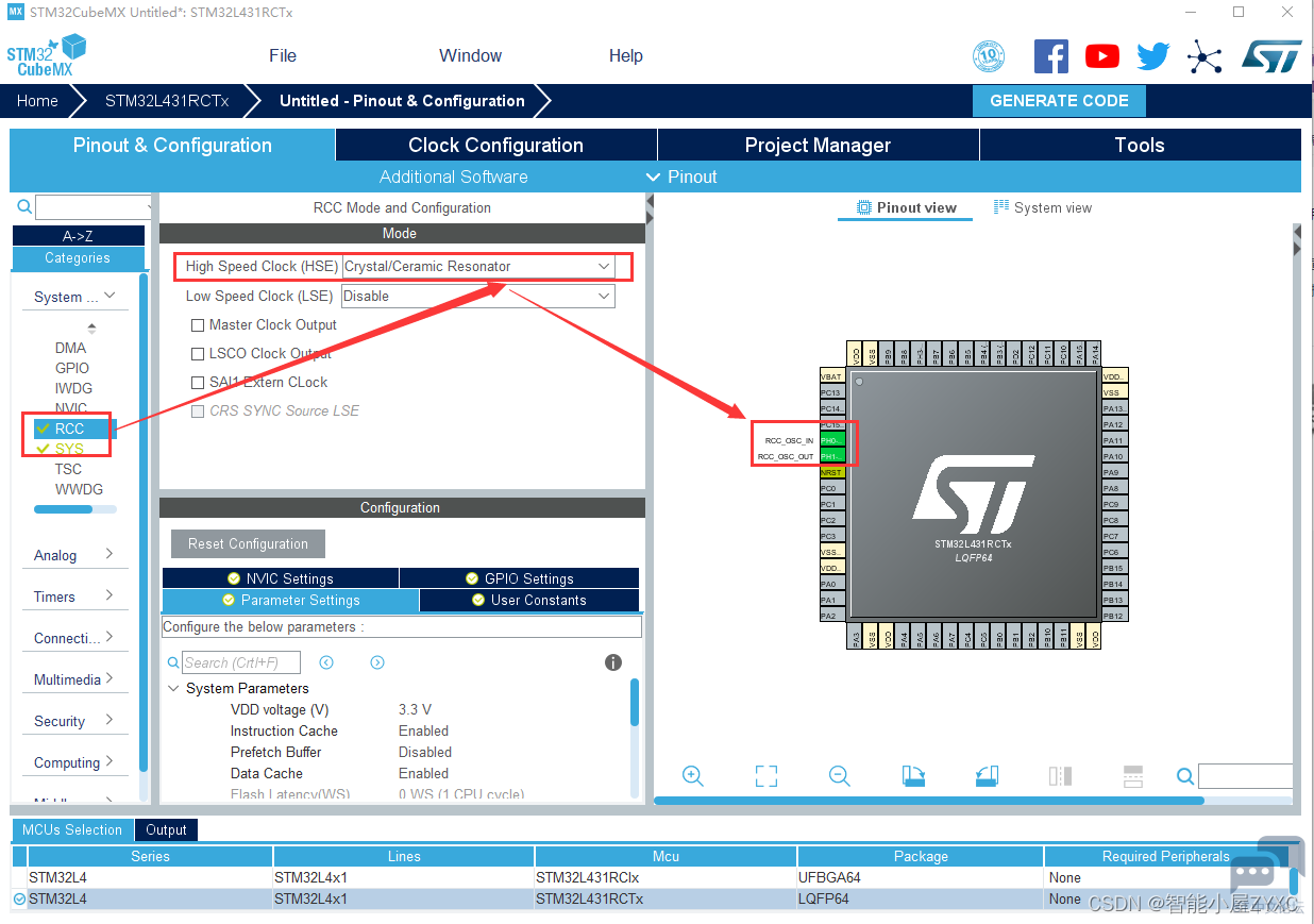

(4)选择时钟源。$ O  f9 g; k. u

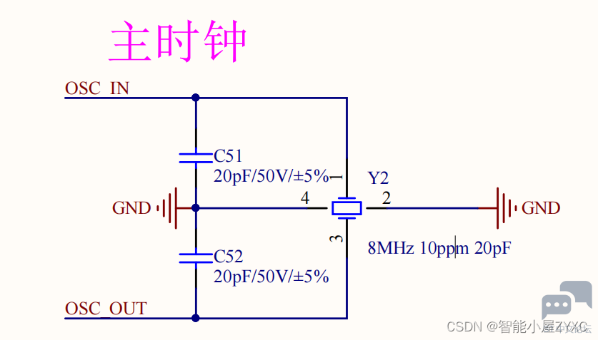

(1)因为开发板上有8M外部时钟,硬件原理图如下所示,所以此处选择使用外部高速时钟(HSE)。
3 l* ^" ?2 s( `6 G  I$ p7 h, O+ ~4 L! r0 _# @. [. \, X
3f65707eca104663a3dede6d25dfa961.png - c- J' H  M3 ~2 E
" A: D. p0 k4 j' c" V  i6 k
(2)因为我们没有用到外部低速时钟(LSE),此处不做处理,如下图所示。
- ^$ \# x$ q  E0 P; F* S- s: `
* k. v# s7 F. h- {% Y8 T4 O
& i" B- B% k' G5 G, r

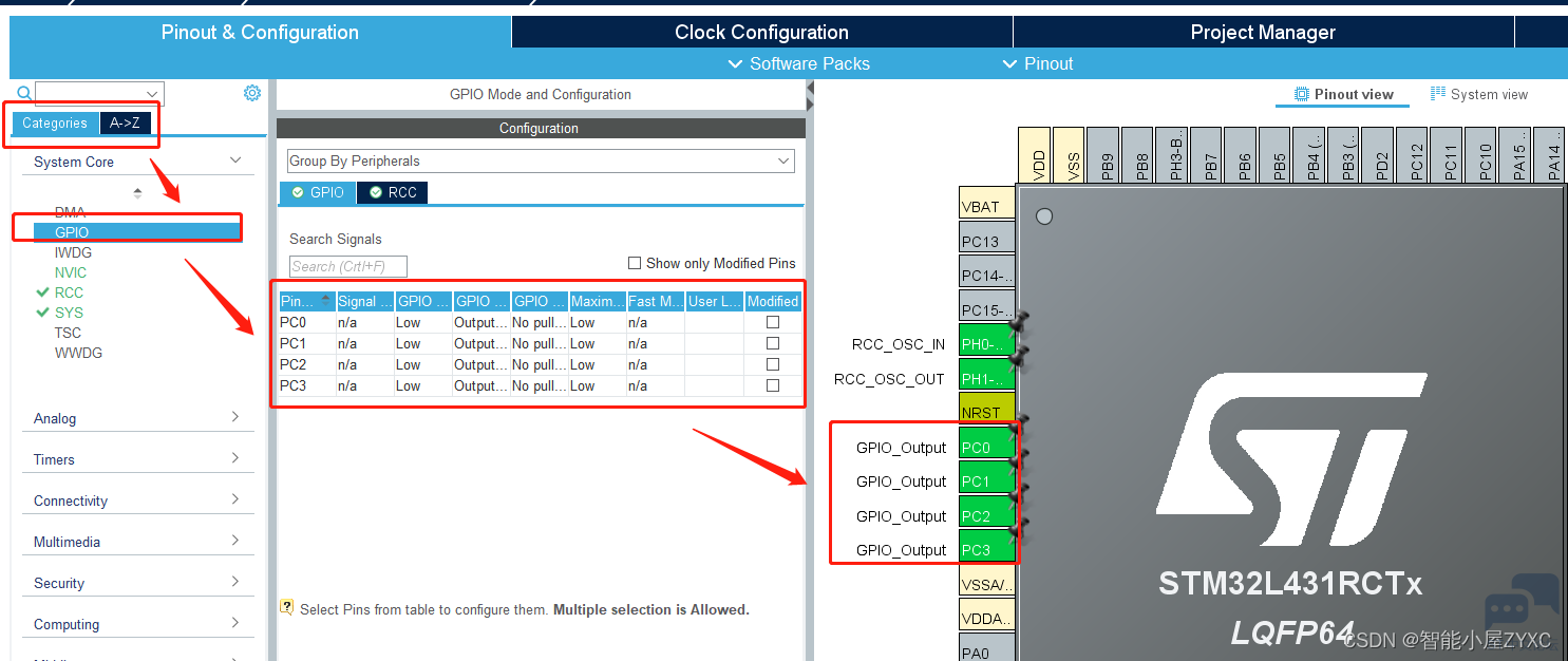

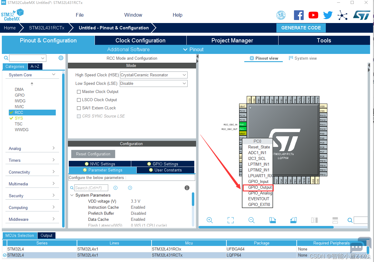

6 a/ C1 N! t* F# d7 R, M; ?2、配置GPIO控制LED
" p3 H9 }1 z, V; Z+ J(1)查开发板原理图得,LED1、LED2、LED3、LED4的控制引脚分别为:
7 u7 n& F* H' J+ [LED1——PC0. X( S2 d2 R/ z( V5 }( n9 q. Z& r
LED2——PC1! ]( q) H8 g  g  t; x5 x
LED3——PC22 z2 b  B& k- r' D+ S  c6 Y! H. a
LED4——PC3  D) d- N6 m& m9 O9 M# Y
1 z5 \( c2 q4 ~" X* i

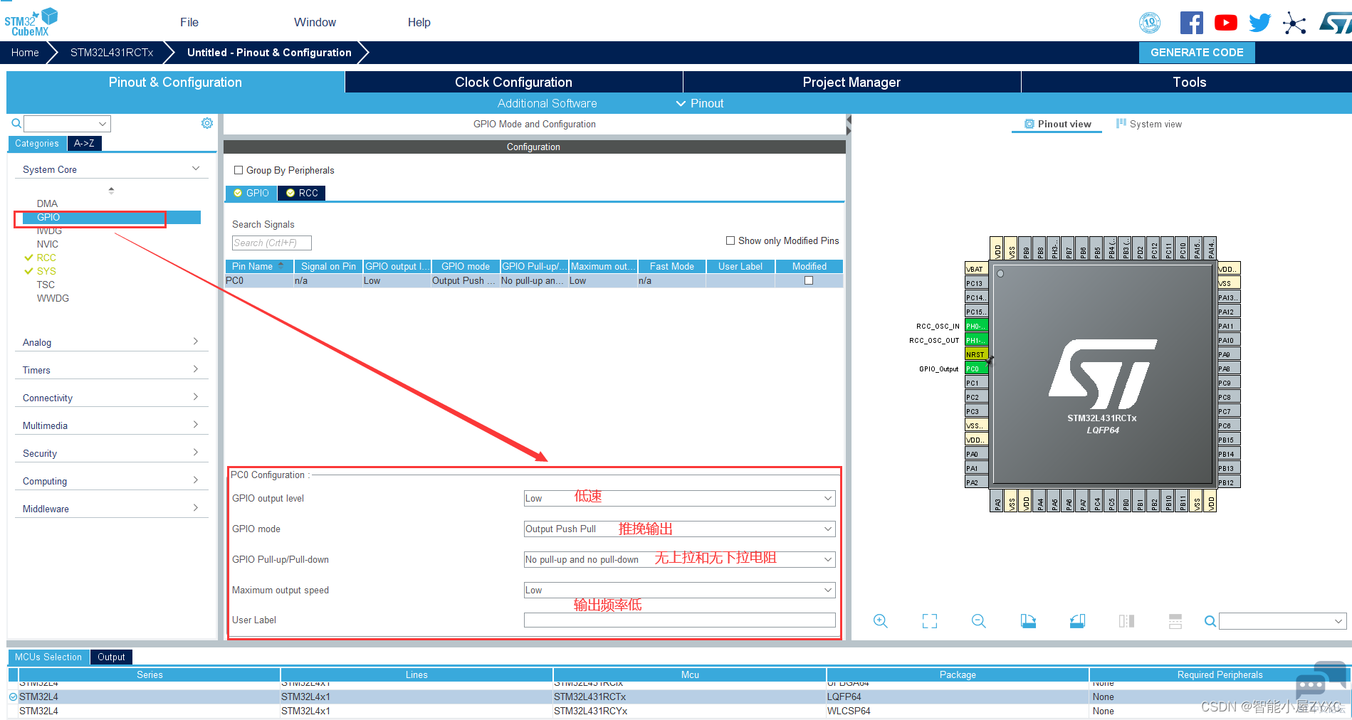

(2)配置LED的控制引脚为输出,输出频率、输出方式默认即可。4 @( N. s- p  X% w. A
5 U  Y% U3 z  {  f" k
鼠标左键点击PC0,选择“GPIO_Output”,表示设置该引脚为输出模式。9 a$ J4 |4 V+ r: B* ]" |
鼠标左键点击PC1,选择“GPIO_Output”,表示设置该引脚为输出模式。: O6 F* O1 O! G( _/ X2 C
鼠标左键点击PC2,选择“GPIO_Output”,表示设置该引脚为输出模式。
  e: q, j% }3 C# L( p鼠标左键点击PC3,选择“GPIO_Output”,表示设置该引脚为输出模式。1 s- m1 T3 F  J* b

, K$ k9 X1 h( p(3)也根据自己的需求配置GPIO的参数,如输出方式、输出频率、上拉下拉等。因为GPIO控制LED的要求比较低,此处采用默认参数即可,不用修改。* ^; `' y; G. ~- z

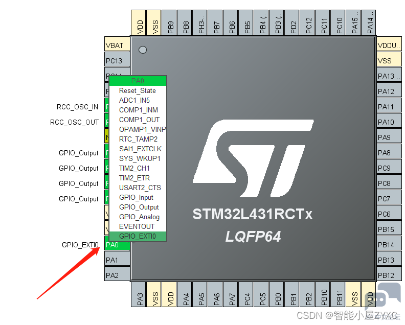

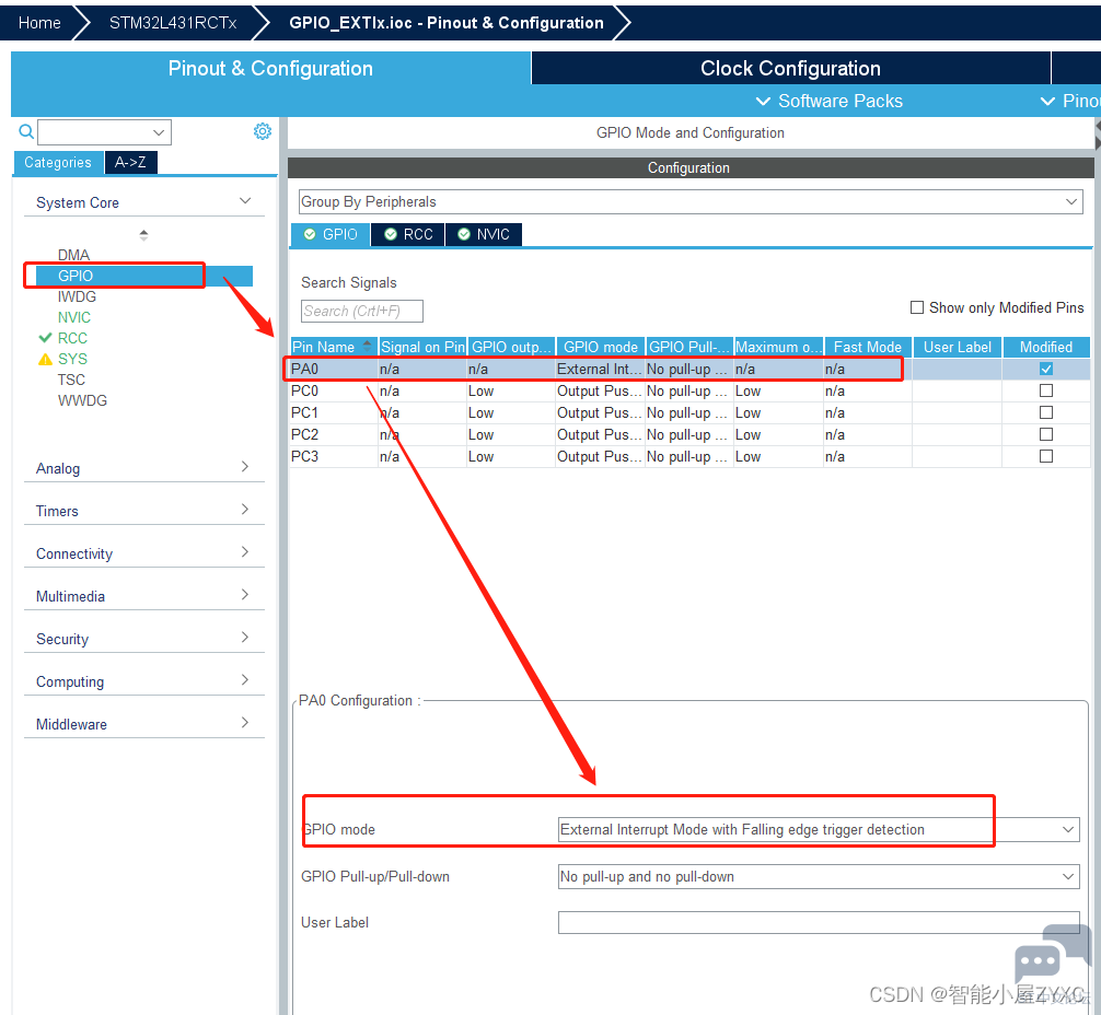

& V; h3 p( a3 E& U1 U​​3、配置PA0按键外部中断输入% ^: j% e- ?2 d. m. o2 U; @
(1)如下图所示:右键点击PA0,选择GPIO_Input,配置PA0按键GPIO_EXIT0(外部中断)。( @" y0 f! a+ @& s7 ~- m0 a
7 `6 p- v: n8 `% S) J
32c463645eee4ca983ee5887881d59fc.png 8 ^# C; h. D! R9 F4 K
8 z9 ]0 g# E+ }
(2)设置PA0 的GPIO mode模式为下降沿中断(External Interrupt Mode with Falling edge trigger detection)。
5 e+ m+ U& M, |
4 ~9 w3 N9 S  B& P
3050f19497ad4dccbb7981499017cefa.png 5 H/ o. z  k5 _8 h0 k5 t

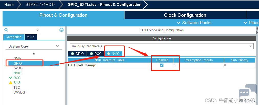

, o  M$ v! O: W" O  l (3)使能NVIC(嵌套向量中断控制器)
/ ]  T# m) {; Z& B) M- E
# U/ v- E4 _6 t8 E# j: O 080f6f6b93f54cba9786f89a60c56c30.png

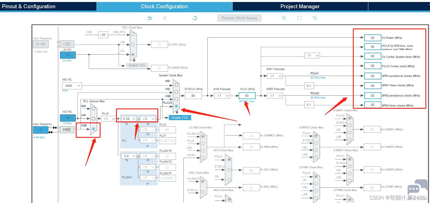

5 ~! f# ~1 H# o+ ?* O2 S2 F; j2 }(1)配置时钟树,用于系统内部时钟,以及各个外设时钟等。此处选择外部8M晶振作为主时钟频率,内部最大倍频80MHz。

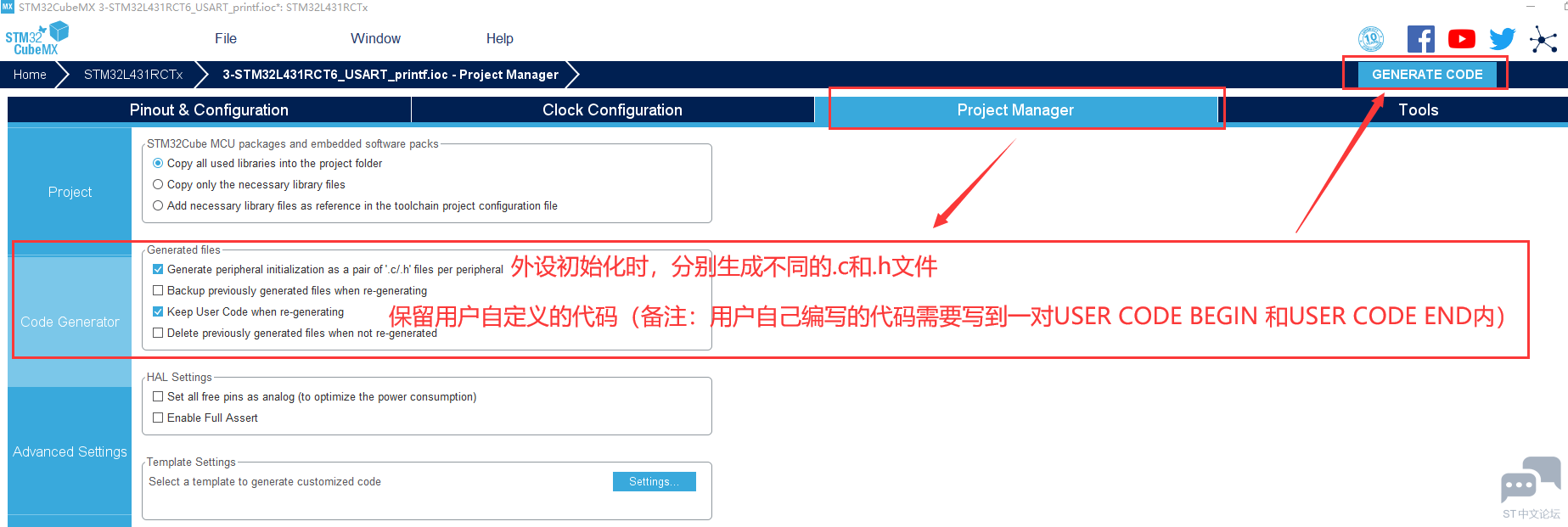

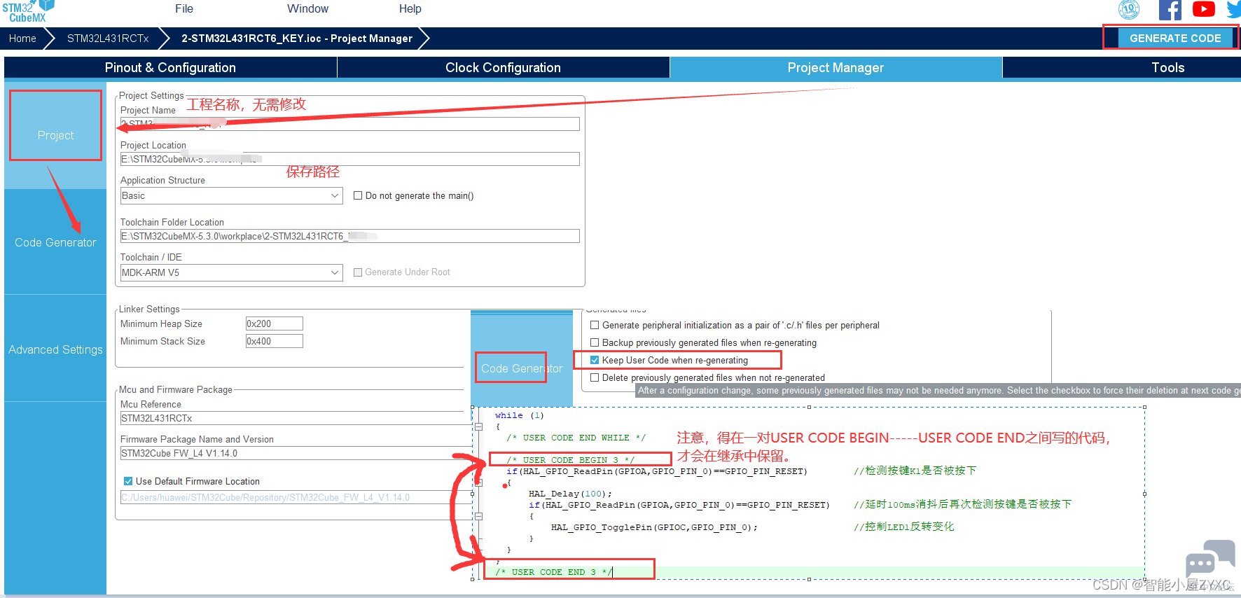

备注:需要注意代码生成过程中的继承关系,如图所示:需要保留开发者自己编写的代码时,请根据配置设置,不然生成代码后会删除自己编写的代码(从这个方面也可以看出开发者备份自己的代码是多么的重要。)
$ M' I0 d7 v4 u
! c& B2 C/ v! I% k  X8 n6 F) Q( L
efdb616174f54925b6eac31109f227b5.png " b2 ]0 k  a+ c# e' H2 O
5 K9 X* q( C  e5 f5 f$ D 41c3f2716e4e4eda8f62fa3a1d871322.png : c5 ]% |9 X3 g  V) W# H
% O9 S0 L, q. v( a/ S

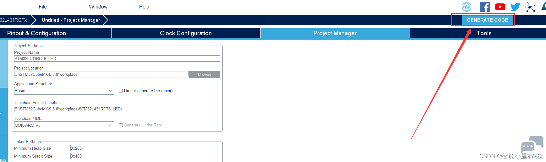

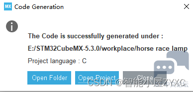

(3)生成代码。
, ~* t6 y. k) z% G+ w8 b备注:使用Generate CODE生成工程代码前,请确保文件路径无中文,否则会生成项目失败。
! P; _/ @! x; s. l/ w* E  W3 C& N% b" k& \4 \; C
8eaa7d0babea40ee93f158481a6ee471.png * m* v# p; A" D& J
​​- N( P. }5 ?3 J9 j% _
(4)工程代码生成成功。. x, A( a5 f4 |* t2 p6 P( @
. K6 Q  b5 p" R, T2 V. [% g) k
e8f46d59a1fb4af589feb613fdff17b4.png 7 T8 Y  u3 O5 K2 U. g! f

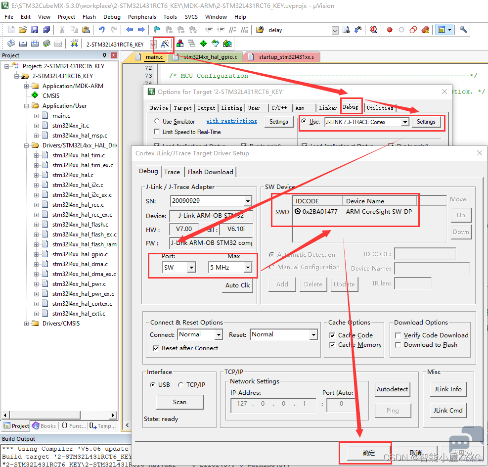

三、在KEIL 5中编写代码

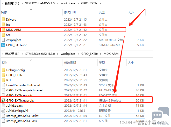

! [2 t5 L' L; D7 B7 t. M1、使用KEIL 5(MDK)打开项目工程文件
2 e) L7 q) s. J9 s- ~' k% i源码使用说明:使用前必须把项目工程复制到无中文路径的文件夹下使用。+ d+ }- V' }* F, X
& m6 W7 m; s) ?
(1)找到刚才新建工程的存储路径,安装项目名称,打开项目工程.uvprojx。
5 r' }; c; P# F% w
8 b  M) j; J" I2 y% K4 ?0 l& `
/ \0 a9 E6 S0 X% h' G5 {

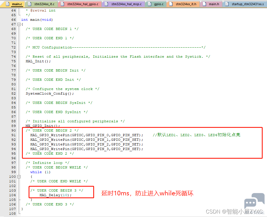

' T. ^" d2 Z+ t* F7 H% w(1)main.c文件中,初始化LED1、LED2、LED3、LED4默认为点亮,并在while循环中添加延时10ms,防止进入while死循环,如下所示:
+ l4 g6 M4 O; n4 G! R. @' }" ~0 W: k% Y# b- y8 K5 r6 F
备注:自己添加的代码需要在 /* USER CODE BEGIN 3 */和 /* USER CODE END 3 */之间添加,否则STM32CubeMX更新代码时,会造成自己添加的代码丢失。
1 ^! D( w" {* ]+ ^$ A- T) h$ w4 I( Z2 T
( @' H$ y7 H2 C- M
7 N4 F/ h4 A/ A% ^3 F. [
' h  n6 g7 o. L
5 P$ o) y/ K7 p2 g+ x% x, Q/ I5 g; F
(2)main 函数代码如下所示:* z* \( W/ T4 [8 I

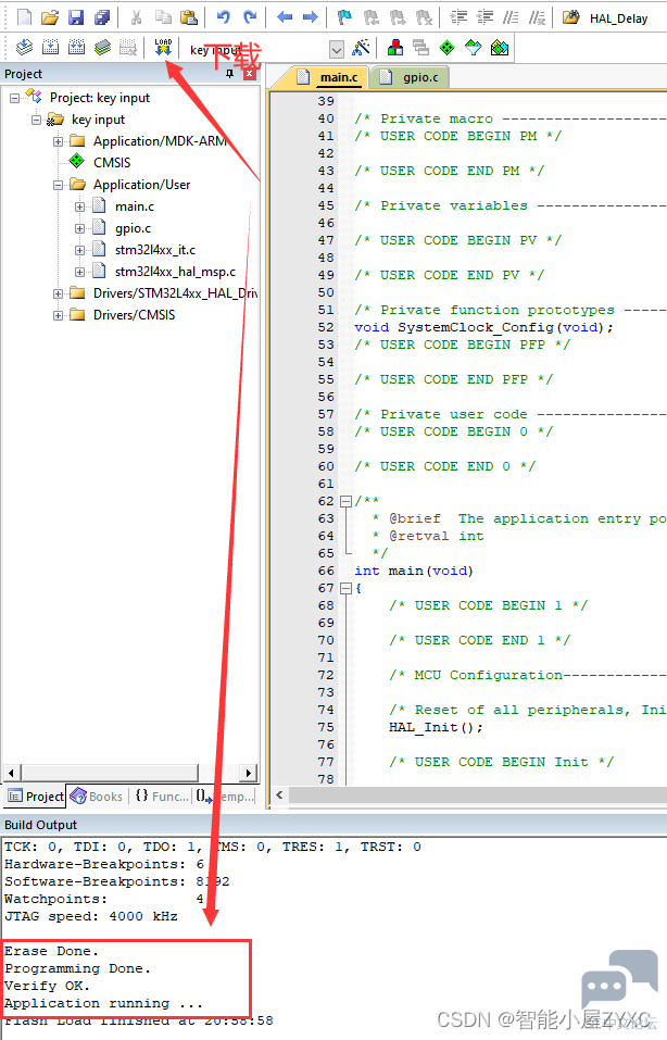

3 j# a$ `' S: j(3)stm32l4xx_it.c文件中对exti中断函数进行处理,添加中断响应处理操作,当读取到下降沿时,反转LED1、LED2、LED3、LED4。
9 b. R, K0 A6 I& b4 F& m* R3 Z9 v
  1. /* USER CODE BEGIN 1 */
    / G/ X$ X5 r8 G. ^5 q7 l) w) Z# J
  2. void HAL_GPIO_EXTI_Callback(uint16_t GPIO_Pin)$ v1 t) X+ ]+ a4 y0 y! ^
  3. {8 p4 C( f) t8 y& {) C3 @
  4.     if(GPIO_Pin==GPIO_PIN_0), S( d- ], N" S: t
  5.     {
    3 a9 F* Z9 M2 S2 c2 a
  6.         if(HAL_GPIO_ReadPin(GPIOA,GPIO_PIN_0)==GPIO_PIN_RESET)
    : G% a% H" _5 x: [# Z: {
  7.         {* R1 @* E7 u8 a  J6 P- V7 K
  8.             HAL_GPIO_TogglePin(GPIOC,GPIO_PIN_0);
    2 F* s- S+ W1 ~
  9.             HAL_GPIO_TogglePin(GPIOC,GPIO_PIN_1);& A  N6 @5 W) s" f
  10.             HAL_GPIO_TogglePin(GPIOC,GPIO_PIN_2);& h% {* N  p* R/ ~) F
  11.             HAL_GPIO_TogglePin(GPIOC,GPIO_PIN_3);
    / L$ I- L) p6 x
  12.         }
    , d# X, e; g" P4 @2 T6 H2 Q% }) ?9 v% o1 A
  13.         __HAL_GPIO_EXTI_CLEAR_IT(GPIO_PIN_0);% l% q* J) f1 y# H9 |0 E
  14.     }
    # H( w  E& X; V' |" O( V8 H( z) S  Z
  15. ! j  Y" b$ N+ S4 _! x$ i
  16. }
    - W$ g* h7 |5 O' U9 h+ A8 {
  17. /* USER CODE END 1 */
5 B' x$ B1 Y3 {5 t: G- Y(4)stm32l4xx_it.h头文件中对HAL_GPIO_EXTI_Callback函数进行申明。% Y: Y, c( d- W

(1)选择Options for target ...>>Debug>>J-Link/J-JTRACE Cortex,点击Settings>>选择Port(SW),可以看到搜索成功SW Device,表示芯片可用,可以下载。0 p4 a! k, h. I2 S* [1 ^

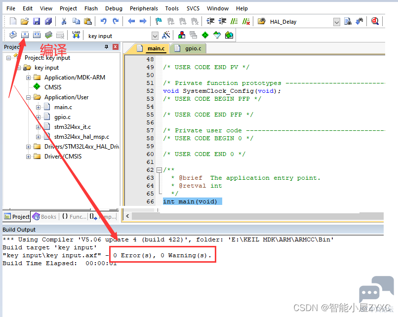

(2)点击编译,完成后提示“0 error(s),0 warning(s)”。2 |' J, W0 M/ t  m7 w! @. o
! p9 t" z' n$ [" d- a
7 t4 f6 i: x0 q' ^6 l( h​​) }7 _" u- l; _' x2 a" @0 v& W
(3)点击Download(或者快捷键F8),即可下载程序。2 u: C* T: t7 D+ {
" o; `  [+ _: \5 X* R5 o
eb3f250f19e44862a7df80c2492fcd01.png % d2 c& Q/ O6 o

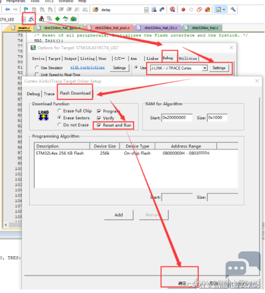

1 r. u# F) P; B(4) 如果下载程序后,没有看到LED1、LED2、LED3、LED4点亮,可以按下述方式设置一下(Reset and run表示下载后自动复位和重启运行)。或者重新彻底断电再次上电(或按开发板的Reset按键复位MCU即可)。, D; W$ q. w) u, i6 @, S: e: m" a
! m# L& W; b' M( i! L( M$ W
