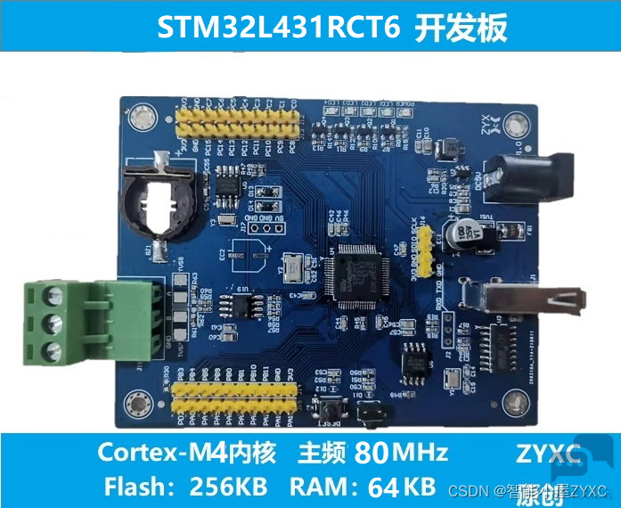

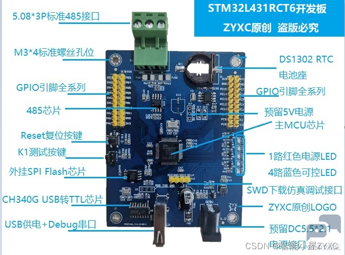

一、开发板平台简介:
- M" \, K0 e3 A+ J$ E6 I1、开发板资源简介
9 U) T; T7 }5 d(1)开发板主芯片型号:STM32L431RCT6) w9 R) C" D' j- q, X/ B5 c
(2)开发板主芯片封装:LQFP-64_10x10x05P
0 f7 m/ G$ }- T2 F(3)开发板主芯片内核:ARM® Cortex®-M4- F5 D. ^  o1 q4 `; D0 L! e
(4)开发板主芯片主频:80MHz
5 F+ Q7 V! K4 }% I(5)开发板主芯片Flash大小:256KB) I9 m2 n' T5 `0 M
(6)开发板主芯片RAM大小:64KB
% I: c& S% d8 F+ V0 i. R (7)其他外设:请参考芯片手册

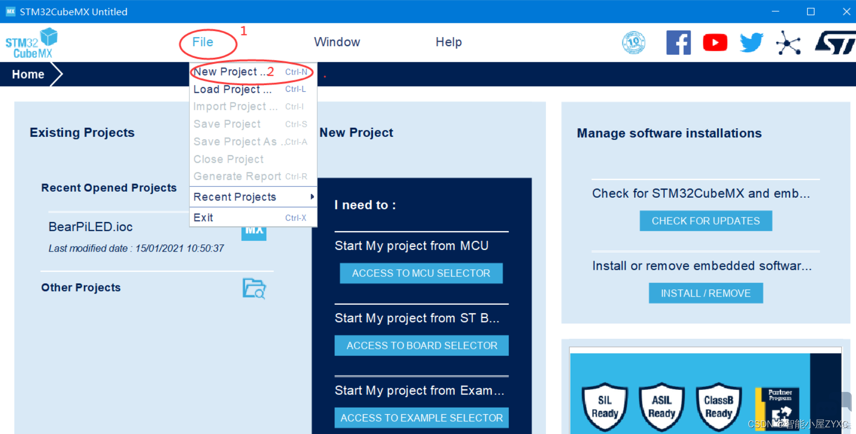

1 e4 g* q' P1 u/ T4 ^* {1、新建STM32CubeMX基础工程

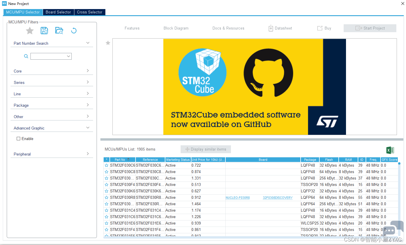

7 ^: K3 E4 s' }# v(1)打开STM32CubeMX,点击“File”-->"New Project"​8 {- N# s# T! [/ n1 S# _/ z2 ~
" t# R$ B* x% I$ d: [6 R 2399170347904e959c855fefd5877f84.png
+ M/ \2 \" I, ?* N* k, |

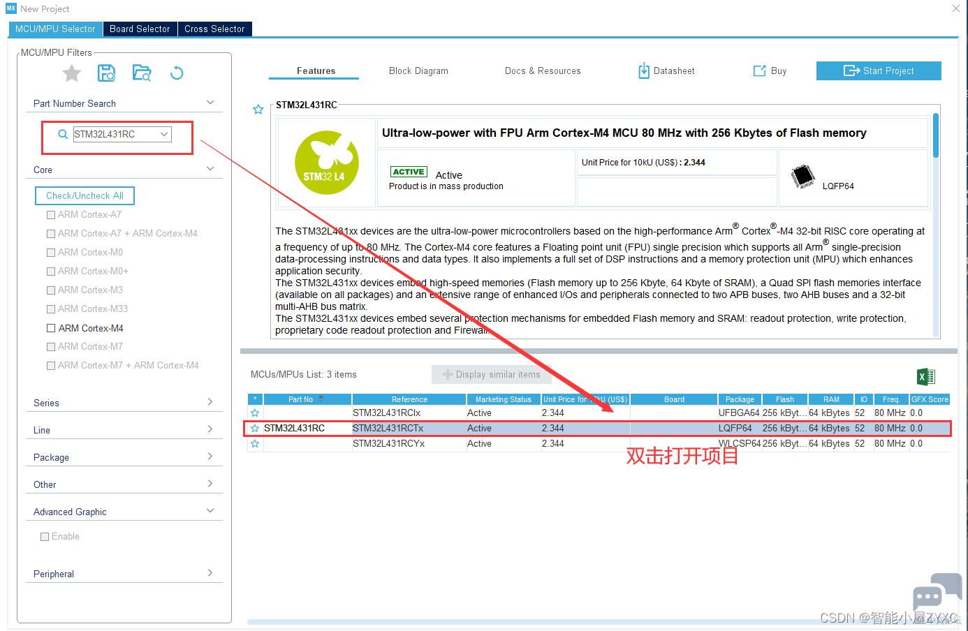

/ @/ ^, k* V7 f2 [5 n: B9 y(2)等待打开主芯片选项界面(大约1分钟时间)。, o2 U- C. Y$ `# |; ~* X. [( x
2 n; B. @/ W$ N9 x( X# Q: u" j+ b% f
* \& O4 V2 E6 E+ Y2 T" Z( A
/ o7 L2 P$ T5 C  E' a  T2 m7 ^0 Z(3)昨天搜索框中输入(或选择)所需的主芯片型号(因为我们用的是STM32L431RCT6开发板,所以此处现在STM32L431RC),然后在右下角选择STM32L431RCTx(因为开发板主芯片是STM32L431RCT6),左键双击即可打开新建的项目。0 G9 n' T( l/ }; X3 y
) f& L% N7 V# _% U) }

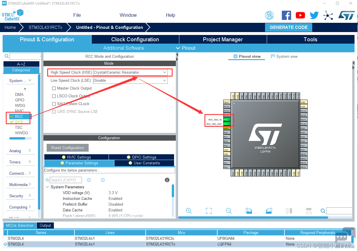

) c# a- U$ W; f  ]8 K(4)选择时钟源。8 ^9 F- S# o+ k
! f& Q! m: v- K/ r+ v——因为开发板上有8M外部时钟,此处选择外部高速时钟(HSE)。
3 d2 G( N$ w) ~* ?——因为我们没有用到外部低速时钟(LSE),此处不做处理。7 E2 k6 n& D5 R6 \3 t
) Z- t: p, V, f6 v; j* r! h" j

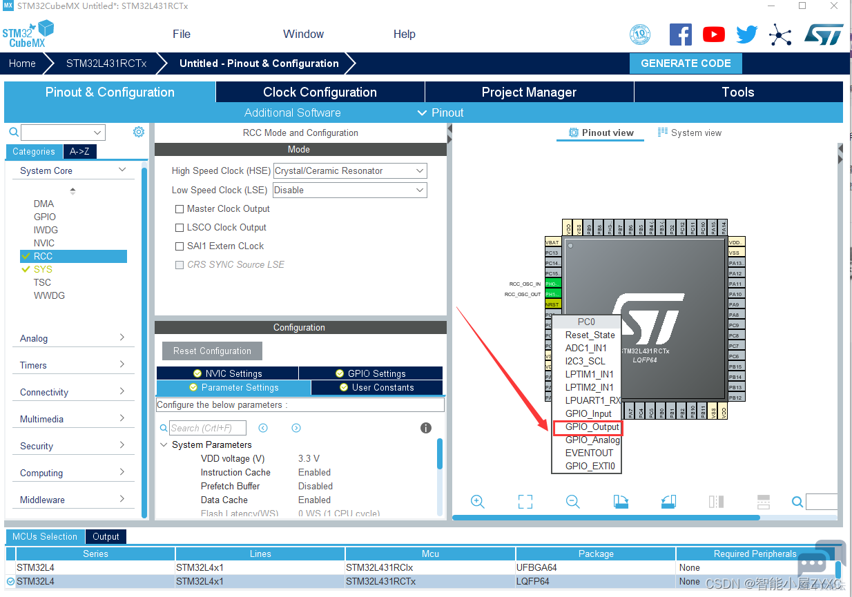

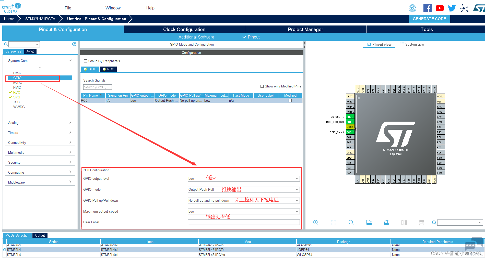

0 p1 V* Y7 h( q$ J4 ?2 g( ]0 G2、配置GPIO控制LED" n8 Q- g0 m" j  b; x( R# K( H
备注:LED灯用来指示系统是否正常工作。+ r, {9 P6 L* F: o4 Z3 P! F- v
(1)查STM32L431RCT6开发板原理图得LED1控制引脚为PC0,则配置GPIO的引脚PC0。
  b7 I; T" t; o3 `+ Q0 v鼠标左键点击PC0,选择“GPIO_Output”,表示设置该引脚为输出模式。
8 z( [- ^$ K# Y9 f7 E( r: V$ @! f* b& o  f5 d; Z
6 ]1 i( R' v1 N2 e) N  q6 _ ​+ e' W+ d5 v1 P6 _/ s) n! }% Z3 t
(2)根据自己的需求配置GPIO的参数,如输出方式、输出频率、上拉下拉等。因为GPIO控制LED的要求比较低,此处采用默认参数即可,不用修改。​+ @, c: A9 L9 b" K' K

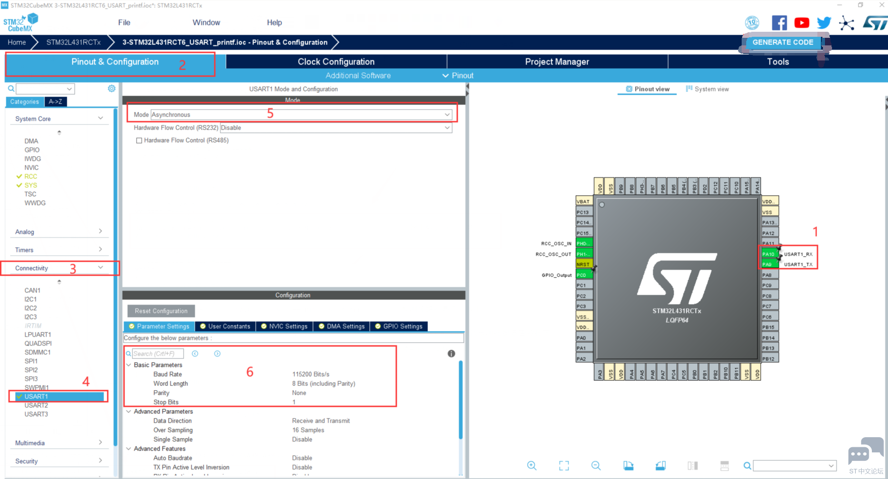

3、设置串口1参数* u. Q7 `# B1 u9 X) y8 X" z$ }
(1)查原理图得知,串口0使用STM32L431RCT6引脚为PA9-USART1_TX,PA10-USART1_RX,引脚设置如下:
# Z* o/ s3 N) M# v0 d* F6 I1 L1 u8 I
497b8ee0243e446784e64a3c31e8a26f.png + }0 _% e8 _& J6 W5 [4 t
​( T  w) b7 s' I" u+ @3 E+ K
(2)序号1用来设置串口收发引脚的选择。3 |5 P8 t/ u( a/ v
6 X) A+ w4 E: ?
(3)序号2-3-4-5-6设置串口参数,如波特率115200、8位、NONE无奇偶校验等。
7 D. }7 `! y: J* Z" B6 v5 ^" |+ |1 f3 d% S0 j

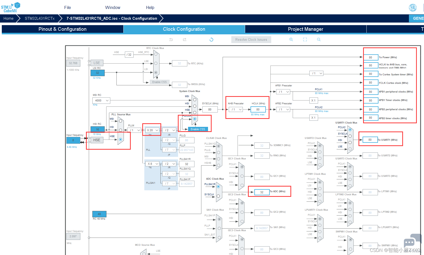

4、配置项目工程参数' v, ]) ?$ D  r: w5 U( z
(1)配置时钟树,用于系统内部时钟,以及各个外设时钟等。此处选择外部8M晶振作为主时钟频率,内部最大倍频80MHz。9 P8 _( e  j" e2 q. E# Q" j
; r: c" F' [% p: d% j' ?3 \

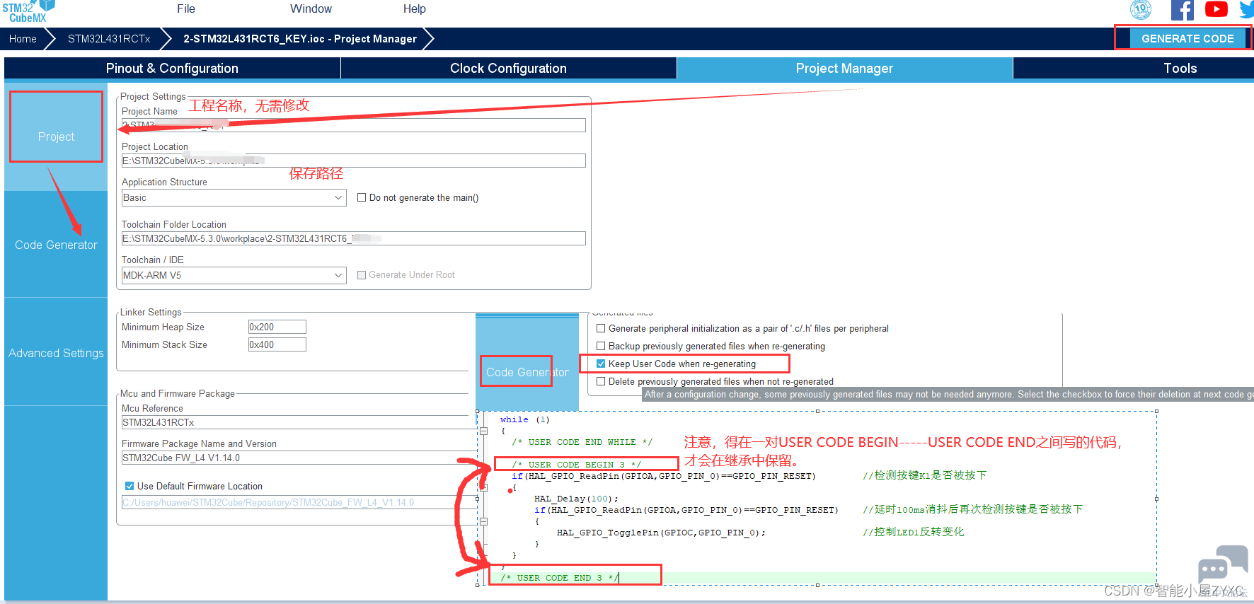

& b# j  P# F+ c- ?6 z( a, G8 {(2)完成配置工程。- W: F& M8 h9 j- [

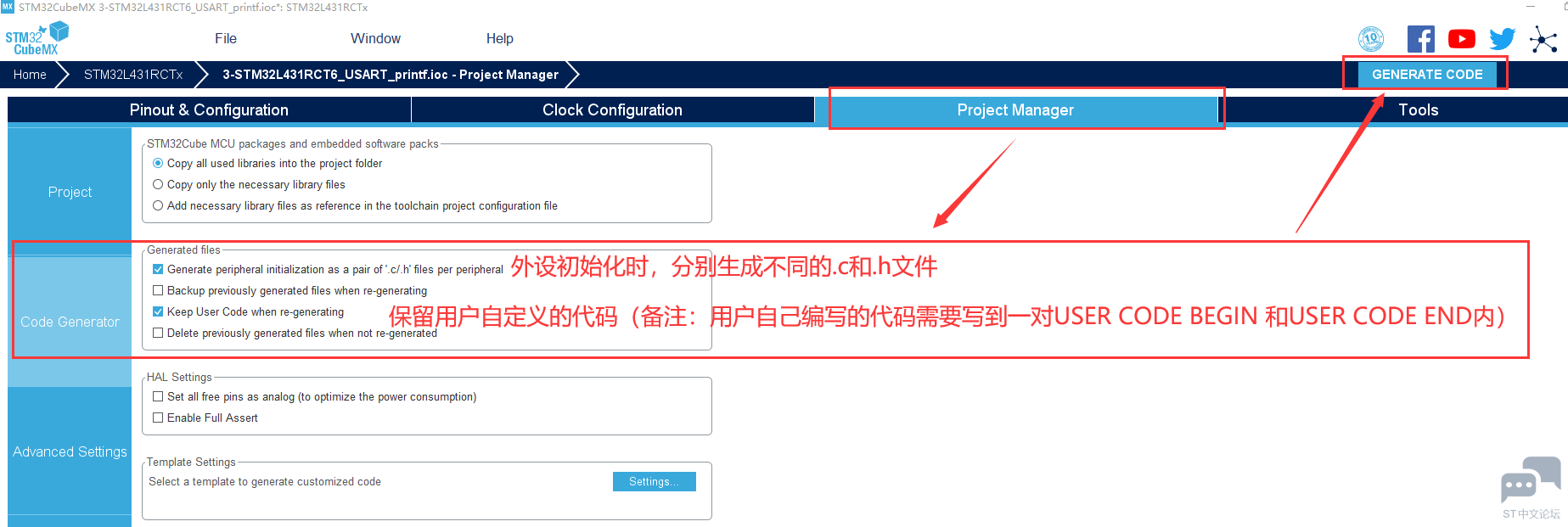

( C) Y7 k( K8 r$ t. I$ t
备注:需要注意代码生成过程中的继承关系,如图所示:需要保留开发者自己编写的代码时,请根据配置设置,不然生成代码后会删除自己编写的代码(从这个方面也可以看出开发者备份自己的代码是多么的重要。)
; ~5 a( K7 J# B7 d) Y  g9 }8 z8 ^; B5 ^) f; B8 @
5 E8 I8 ?6 B  n( N​% r5 P: Y( R  d; W% e- ~
1 `1 F* `& ~6 S0 z: R' D/ S* U: }

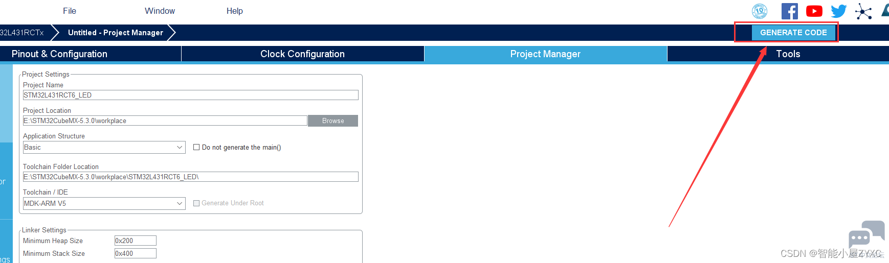

: L* |& T7 F% B, r! r$ e(3)生成代码。
9 O5 P* C! V1 G" `8 n4 O6 i3 e# [; F2 M4 C
* Q) _2 T: M1 Q. I% p* G​* q$ w7 {- G( G8 w& n, f7 V

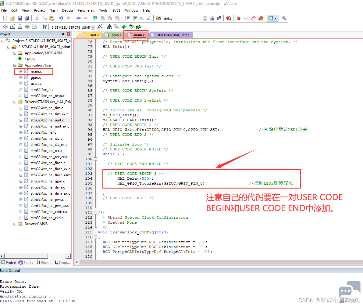

三、在KEIL 5中编写代码  n# w+ k4 C! s$ X- }! J1 z

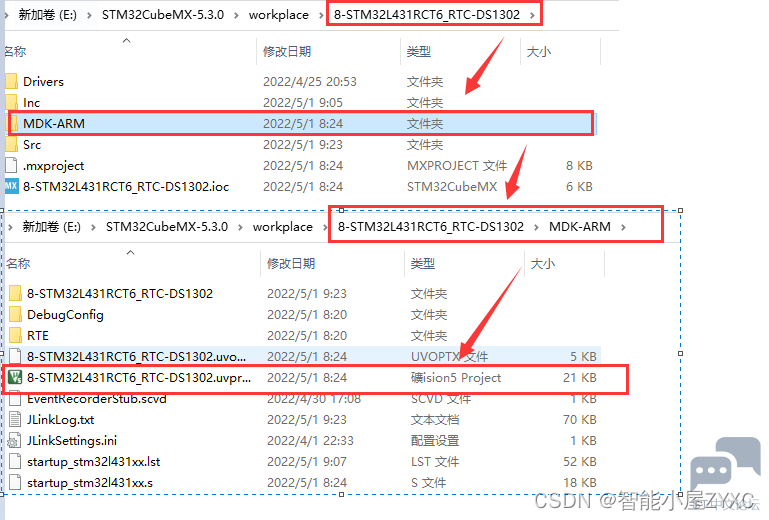

1、使用KEIL 5(MDK)打开项目工程文件
3 H. Z1 r3 b' [& {) w: i$ f(1)找到刚才新建工程的存储路径,安装项目名称,打开项目工程。0 u: ^, R5 n5 F& K3 J" Y% w* ~
0 T$ x+ }; l& R& u
5f95f7e407ea458bacd8c20f15938c2d.png % P( K$ {" ^" W! z/ a9 d% b( {% B3 [
​) [& e* v# [6 Q! P* s* \, V
2、 添加LED系统指示灯提示1 {, z3 C; ~  q" m+ F4 G. r8 t
(1)添加每隔500ms,LED1闪烁一次的系统提示,用于提示程序运行正常。6 x/ F2 M4 S3 ?2 e7 k2 k
* e( M, n8 z! [9 C
+ l. u8 o+ Q& C0 k​

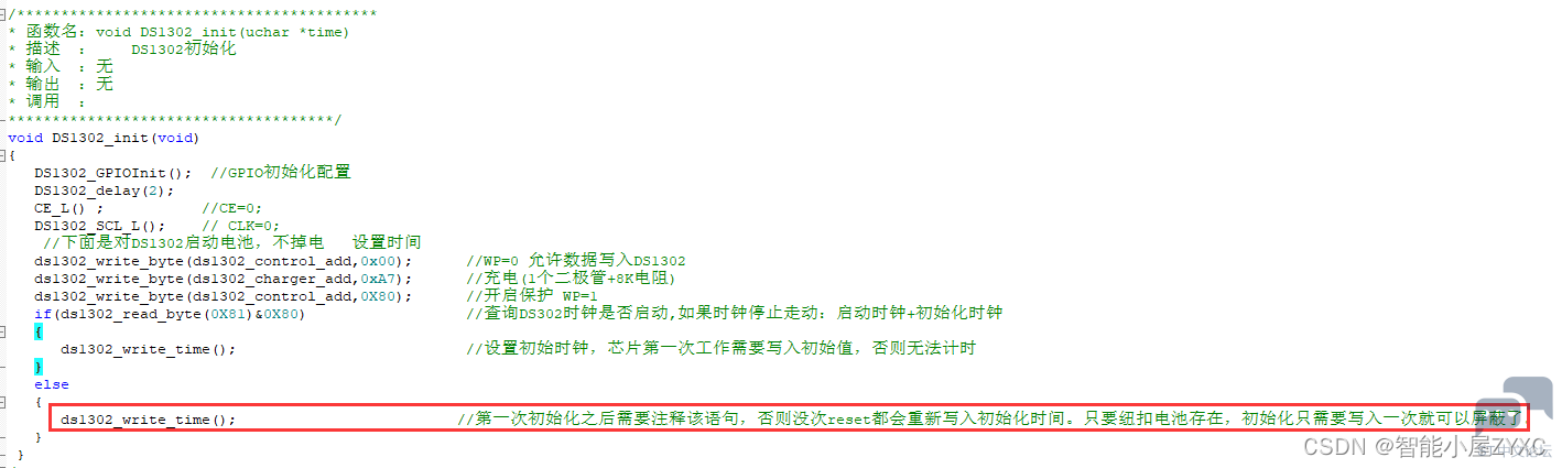

  ^$ l! B% ]! \0 {! h6 z3、添加DS1302驱动
: A% Z6 e; y3 Z/ C
(1)在bsp_ds1302.c文件中添加DS1302相关的驱动代码。3 Y: G; q0 V7 @5 c9 m

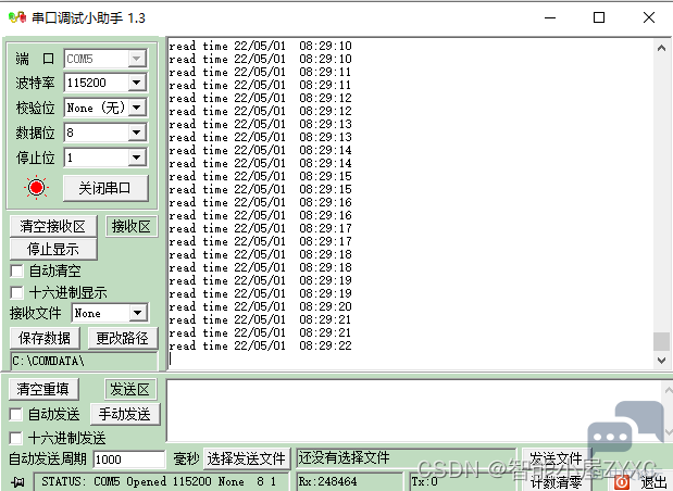

  16.           0
    ' H8 X' K4 \/ C; ~: ~" A; F+ Y
  17. };  //写入初始化的时间默认值3 F+ a* W  Y# f4 F4 x3 }: B

  209. void DS1302_init(void): x" A. C* m( V. h5 U
  210. {
      U! j, z- F1 e- q+ k* n
  211.          DS1302_GPIOInit();  //GPIO初始化配置
    : o  v% N  x3 M  J( t
  212.    DS1302_delay(2);
    3 B/ H# U3 p4 g! d
  213.    CE_L() ;                                    //CE=0;
    7 H0 E$ T, W: N% u2 v9 L
  214.    DS1302_SCL_L();    // CLK=0;
      ]# z+ t9 ]' [$ H; y
  215.     //下面是对DS1302启动电池,不掉电   设置时间
    ' z+ r' f  ~/ k; I6 j
  216.    ds1302_write_byte(ds1302_control_add,0x00);      //WP=0 允许数据写入DS13028 i& u0 p( f2 ]6 B& T- l; y5 `
  217.    ds1302_write_byte(ds1302_charger_add,0xA7);      //充电(1个二极管+8K电阻)
    & e9 z* d9 D' @* }) g
  218.    ds1302_write_byte(ds1302_control_add,0X80);      //开启保护 WP=1
      u) E+ n, |; [6 P; U* y
  219.    if(ds1302_read_byte(0X81)&0X80)                                                                        //查询DS302时钟是否启动,如果时钟停止走动:启动时钟+初始化时钟
    4 [) l  a/ g7 V9 a0 R
  220.    {
    " M( h) G2 Q9 H( v- P+ K( i
  221.       ds1302_write_time();                          //设置初始时钟,芯片第一次工作需要写入初始值,否则无法计时1 X1 O( n. n# r. v
  222.    }& P" x3 A; i: A& n1 L
  223.    else
    $ P, N) r$ J/ K; T% O. ]4 e
  224.          {
    " K8 l! M" f) W6 N8 Y" W
  225.                         ds1302_write_time();                         //第一次初始化之后需要注释该语句,否则没次reset都会重新写入初始化时间。只要纽扣电池存在,初始化只需要写入一次就可以屏蔽了。
    ; |, R9 L% y2 T6 K  y5 t
  226.          }

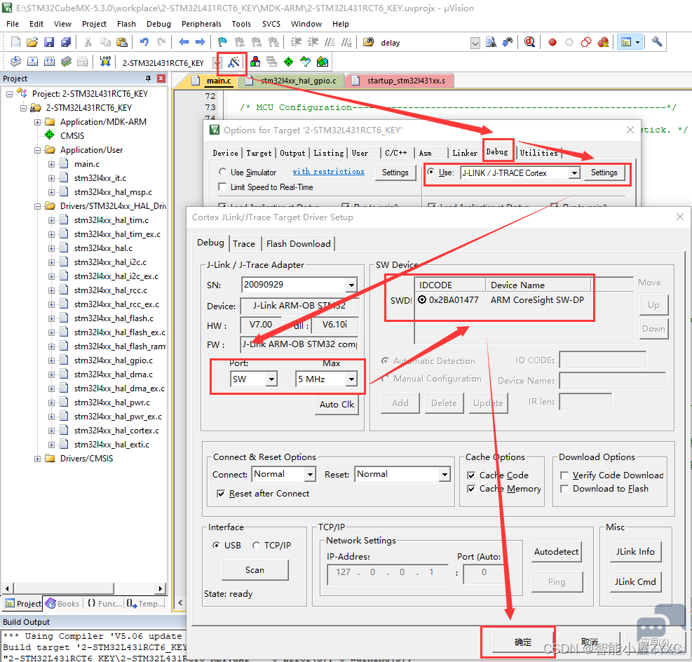

" g; o) G& S1 ^6 F7 }! z4、设置编程仿真下载模式

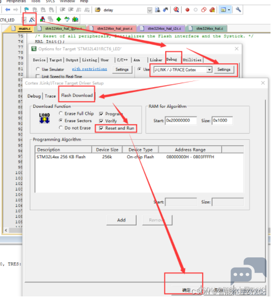

- V# Z3 a/ v1 a: ?5 |6 g5 t: O(1)选择Options for target ...>>Debug>>J-Link/J-JTRACE Cortex,点击Settings>>选择Port(SW),可以看到搜索成功SW Device,表示芯片可用,可以下载。
6 K! _* P9 D+ W* _' Z" M5 m: p4 X' \1 A2 F  Q2 J7 V/ u. N4 p
edefb6b9a2a14be3b1221ad6d5c7a8a2.png / @3 m: z& F; [# A; l3 d+ M
/ k2 Y- F5 T9 J& ~6 ?. o
4 O5 K% O$ ^' p- z
(2)点击Download(或者快捷键F8),即可下载程序。
. t( k6 l$ X# Y0 }/ S) T* E4 f$ R+ ^  u. Q: l
3 P8 F0 e" A# b; D

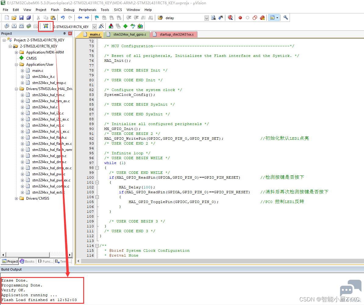

& g( y/ Z3 ]2 B5 L) B. u(3) 如果下载程序后,没有看到LED1灯闪烁,可以按下述方式设置一下(Reset and run表示下载后自动复位和重启运行)。或者重新彻底断电再次上电(或按开发板的Reset按键复位MCU即可)。3 C4 @. ^7 s- N0 B" \& T
0 S% K" `! `, g& B

5、查看串口发送函数打印log效果5 n7 b2 i, c. T6 S
(1)设置串口助手参数为:115200、NONE、8、 1(和代码中串口初始化参数一致)。
2 X- f- w+ n. Q+ u3 e) M(2)设置成功后,就可以看到串口打印的效果。每隔500ms闪烁LED1指示灯一次,且串口输出一个log。
0 O8 b: H" ?4 I- ]( i/ f
  D) W  b, a! ^3 J* V
  B7 Z$ ^6 \. J2 o  `8 N0 O9 B" }3 v  \; h# j: E/ X
(3)备注:第一次初始化程序时需要注意标准函数的调用,当有纽扣电池时,初始化完毕后就可以屏蔽该函数了,否则没次初始化时,会重新进行时钟初始化。
6 L8 N  ^" f/ I# j  r6 B, {& q- X; E8 ~0 [/ ?
5870416e29e24998aae71a723c8ffcd8.png - C9 A, o0 l+ q. ~" @
