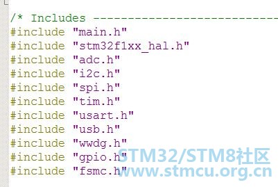

已经用STM32CubeMX生成了STM32F103ZET6工程,在设置过程DMA只有选择[Select]但应用后没有任何反应,最后生成的工程文件中也没有DMA的链接文件[.c.h]。而设置的其他都生成对应的文件,见截图:
并且尝试GPIO设置了两个LED,也能闪烁。
生成的链接文件
生成的链接文件

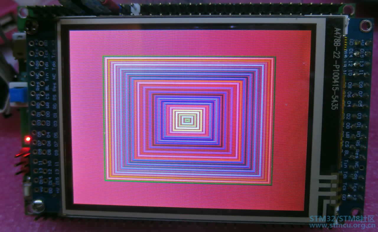

画矩形
画矩形

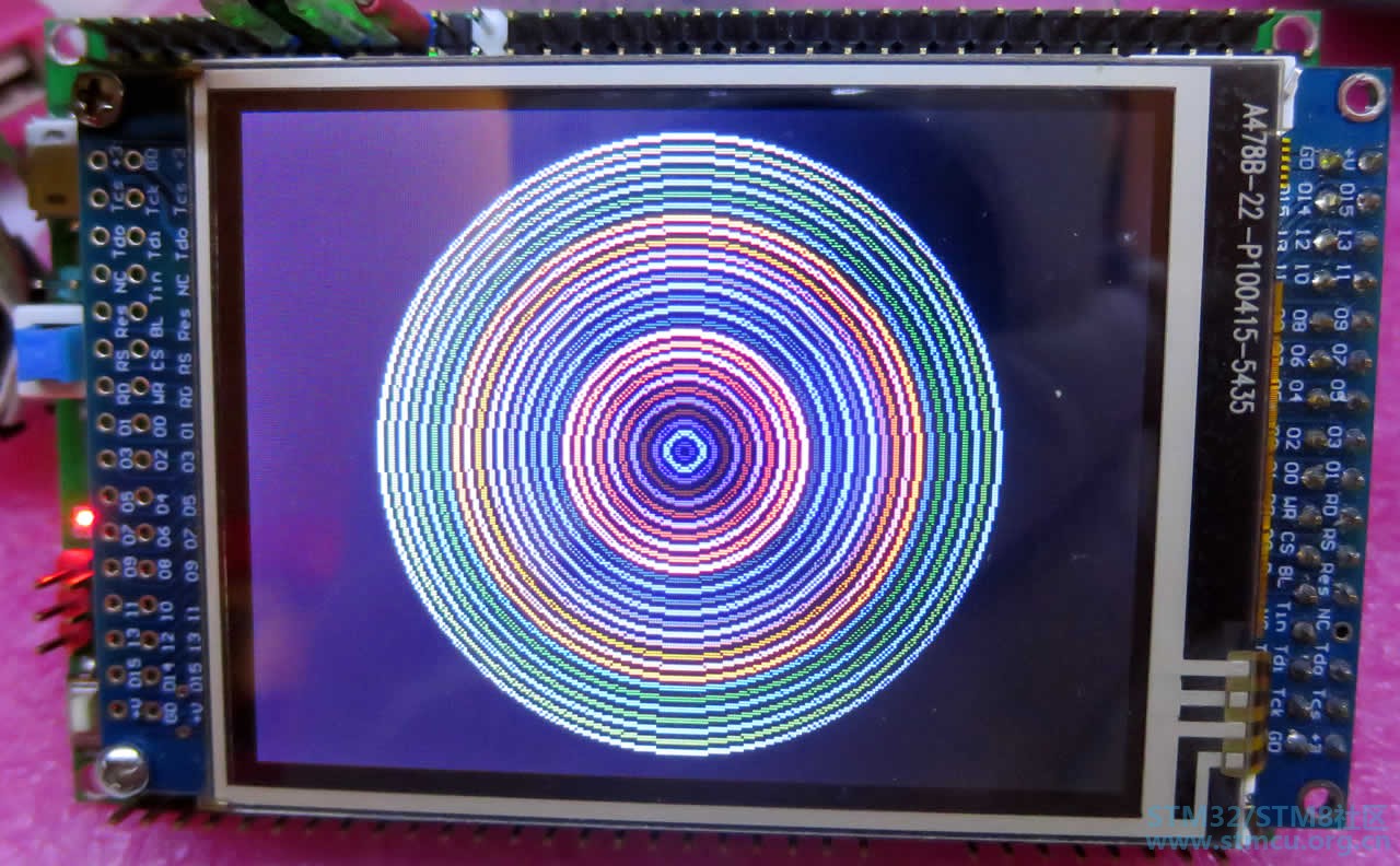

画圆
画圆

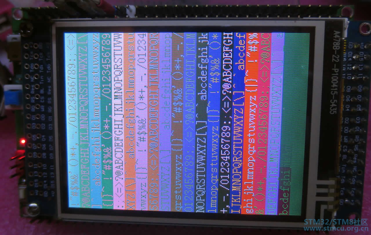

填充ASCII码
填充ASCII码
