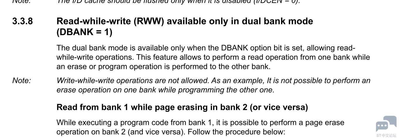

STM32G491 flash擦除的问题,请教大神
STM32G4 FLASH擦除不了,寻求各位大佬、官方的帮助

Kimi的答案:
STM32G474RBT6 的片内 Flash 有 128 K ,但 Keil 在仿真下载时把 Flash 大小默认填成了 64 K ,所以只要代码 > 64 K 就报“地址越界”而失败。 把 Flash 算法里的 Size 改成 128 K 即可,步骤如下:
按以上改完,下载失败问题即可解决,无需分块、优化代码或换更大容量型号。
