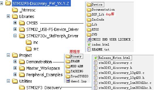

Stm32f3discovery的原始代码下载:http://www.st.com/web/en/catalog/tools/PF258154解压到stm32f3discovery_fw,结构如下
编译后由于开启FPU默认浮点运算调用FPU警告你两个浮点相乘结果会超过单精度。
CMSIS目录中有DSP
Demonstration中有各种环境的工程文件和出厂固化二进制文件,可以用STM32 ST-LINK Utility等工具直接写入以恢复出厂。我安装使用STM32 ST-LINK Utility V2.1版本不能下载到STM32F3DISCOVERY中。再http://ishare.iask.sina.com.cn/download/explain.php?fileid=33928007中下载的stm32_st-link_utility 2.3可以编程STM32F3DISCOVERY

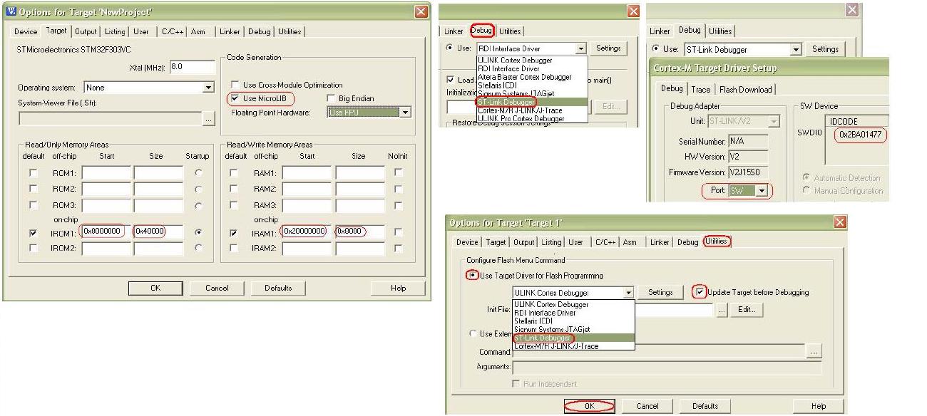

按照如下设置,编译后进入debug进行单步执行
 重要提示:
在使用stm32_st-link_utility 2.3下载程序时,OPNION BYTE里面要仔细理解,我的板子设置错误导致不能正常工作。
