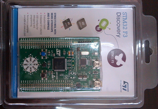

从社区获得意法半导体公司STM32F3-Discovery套件后,我就从网上下来很多关于STM32的资料进行学习,但我这样的菜鸟来说要玩转这套件还真不是容易的事,今天也来个学习GPIO 的日志。先来一张套件图:
- d* u( B# e- {" d0 {. D; s
# S5 T  L& x/ u8 e
$ o6 d8 }8 j9 ]0 k) H% X

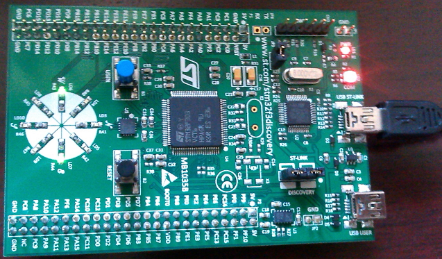

& Q# ^; W* X+ Z+ S整个开发板的尺寸只有97×66mm,开发板分两部分:一部分是STM32F103C8T6为核心的ST-Link仿真器,后续的开发中完全可以使用该ST-LINK;另一部分是基于CORTEX-M4内核的STM32F303VCT6主控,并把引脚全部引出,还包含了3轴数字输出陀螺仪L3GD20、三轴数字输出的加速传感器和磁传感器模块LSM303DLHC,板上最有特色的是下方白色的圆盘和分布其四周的8个LED灯。如图:
. g- i# H  ?6 O  @5 Y
& J, p$ Z. q: m5 V# l4 Y7 @. p. x
" z3 {+ Z0 W$ `/ |; w! V
" L7 U1 f& e0 A& b) e( Z$ O

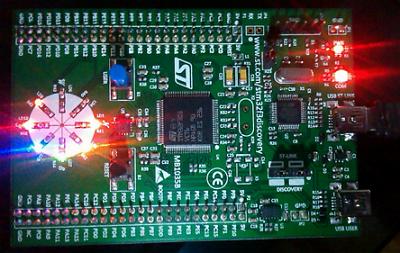

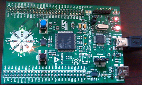

用USB数据电缆连接套件和PC,开发板内部自带的DEMO例子就会自动运行。按下蓝色USER按键进入加速传感器程序,“上下左右”晃动板子,不同方向的LED被点亮;再次按下USER按键进入地磁传感器模式,此时被点亮的LED即为当前的正北方向。

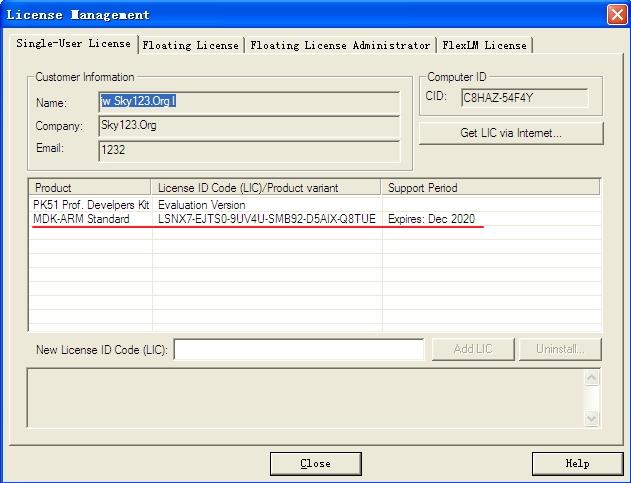

除了仿真器外,开发工具也是非常关键的。在这里我是使用MDK来对该板卡进行开发,需要注意的是由于STM32F3系列MCU太新了,只有4.6以上版本的MDK才支持,我是下载了MDK-ARM 4.7版的。具体安装与和谐过程就不说了。下面是我和谐后的截图:
% u6 c; O" i7 k! {' H' z. K
% W/ X- n' c( q4 K9 f& y( ?
5 S3 B0 n- ]) F9 b" {+ x
, t. u& `7 B1 D, Y        大家看红线部分,可以用到2020年哦!
' E# w  n- b9 s7 y% |

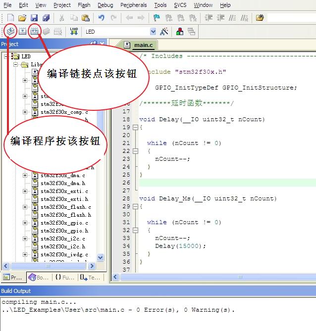

      下面就是MDK的具体使用,下图(借用网上的)为它的基本流程就是建立工程、修改工程设置:

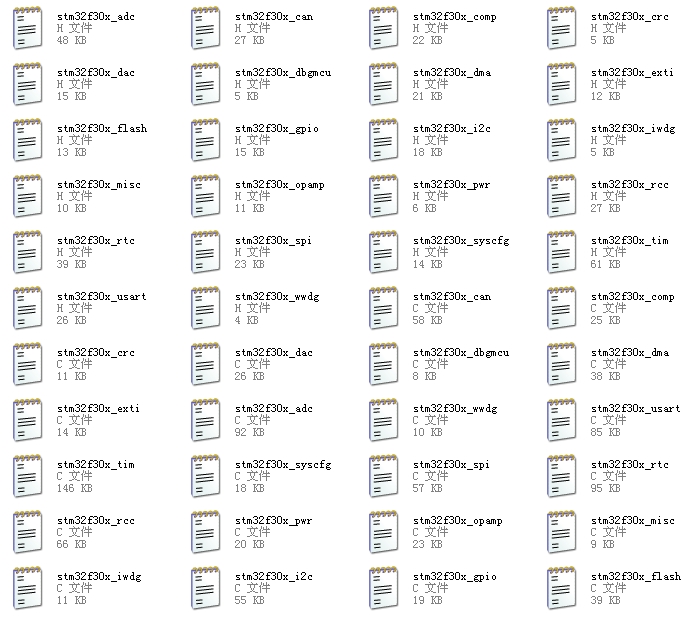

2.         Library文件夹用于存放各种官方提供的标准驱动库文件,如STM32F30x_I2C_CPAL_Driver、STM32F30x_StdPeriph_Driver等,拷贝官方提供的标准外设驱动库,包括inc和src两个文件夹中的文件,路径为:
4 l3 J6 o2 L8 C9 S6 y. o
…\STM32F30x_DSP_StdPeriph_Lib_V1.0.0\Libraries\STM32F30x_StdPeriph_Driver:

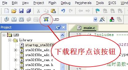

   4.   Project文件夹用于存储输出工程文件,包括用于下载的.hex二进制文件,该文件可以用相关ISP下载软件直接下载到STM32F303处理器中。

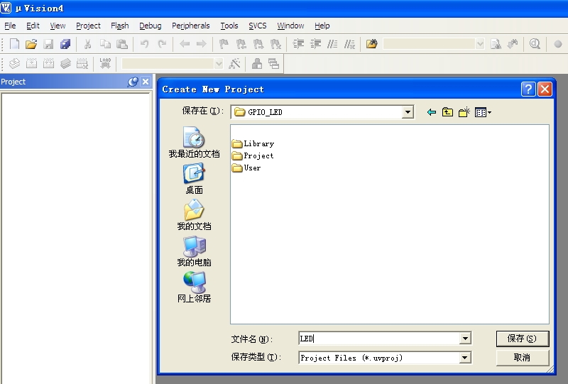

       5.    打开Keil uVision4,点击Project菜单按钮,选择New uVision Project...
4 C7 V3 p- J: i- B* H/ t0 j; Z
输入工程名称(LED),选择存储路径在GPIO_LED目录下。如下图:
9 a( o  L9 D* |* k

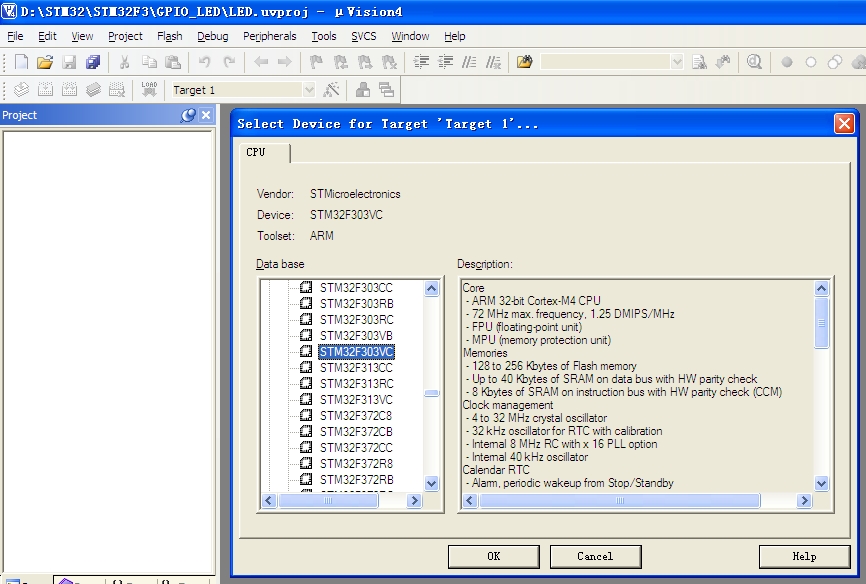

        按保存按钮,出现选择器件的窗口,如下图:
" X3 T, n! e* D; @" ~# S  \
; X! J6 r! c; o
        选择STM32F303VC,按OK按钮,弹出如下窗口:

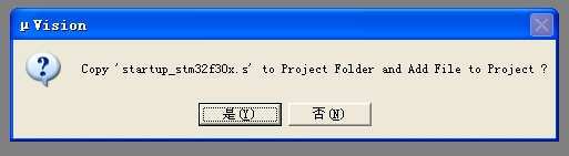

         这里选择是,系统自动添加启动文件:startup_stm32f30x.s 。

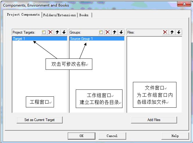

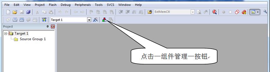

在上图中的Project窗口Target 1处点击鼠标右键,选择“Manage Components…”(组件管理)或在上图指示处直接点击组件管理按钮,进入组件管理窗口。如下图:
0 v$ ~+ w8 v. z2 J

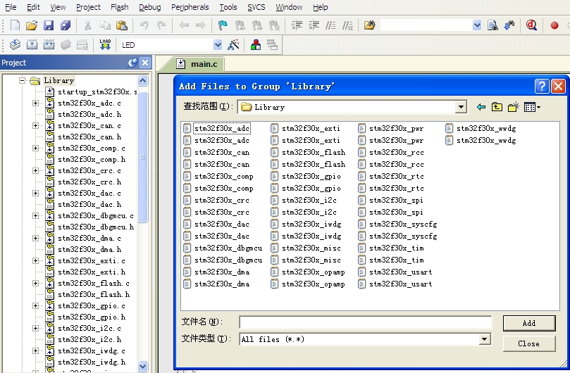

        添加完成后的工程结构如下图:(图中左侧Project窗口)分组中包含有建立工程目录时创建的Library目录下的所有文件,并把启动文件startup_stm32f30x.s也添加到Library目录下。
  m# V0 d. L3 U& K# w  t. r
5 y' J* `6 \6 }5 }
" ?2 \( C7 ~$ C$ B6 S" L
往组里添加文件也可以在工程窗口双击要添加文件的分组,往该组里添加文件(如上图),双击要添加的文件或点击文件,再点击add按钮,该文件就添加到组里了(在添加窗口里一次可添加多个文件)。

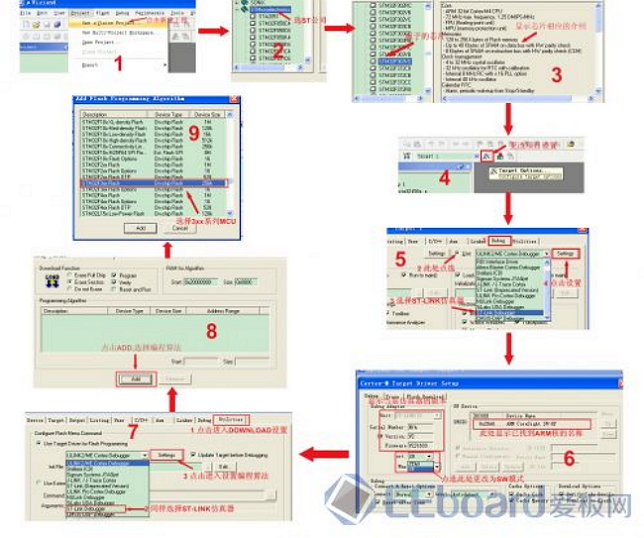

7.  工程配置。按配置按钮,进入配置界面:
8 X1 ]) b7 o( q9 u( l  K4 b
选择Output书签。在Create HEX File选项前打勾。点击选择文件夹按钮“Select Folder for Obuects…”,选择我们创建的Project文件夹存放编译生成的文件。
# M/ Z: G8 Z2 d/ g

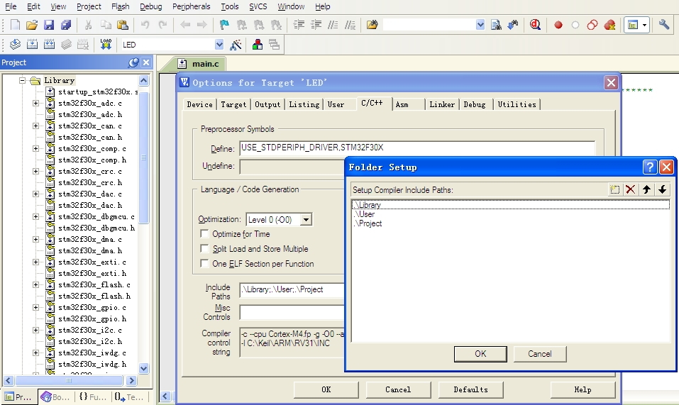

选择C/C++书签。在预处理定义(Define)输入框中输入USE_STDPERIPH_DRIVER,STM32F30X 。点击Include Paths输入框右侧的按钮,弹出文件夹设置窗口。将我们建立工程所创建的文件夹全部添加上,以保证编译器能够找到工程的所有文件。如下图所示:
$ o6 k5 g: d1 \- b1 P1 w
4 ~% A/ q! A4 n6 Y+ K5 i8 u" j

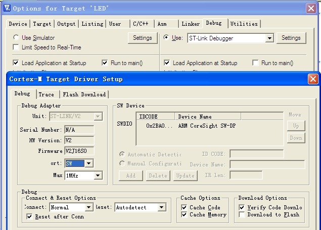

选择Debug书签,设置调试仿真环境,选中右上的“Use” 在框中选择“ST-Link Debugger”,并点击“Settings”按钮,设置如下图:
" H; r  Q5 J" `9 \- c! ?/ v" `
4 {( C: ]2 w4 C8 e9 q; ~

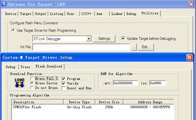

选择Utilities书签,点击“Settings”按钮,设置如下图:
& z5 q; ~. Z4 u* T9 e) B  y. s4 ?
8 o( b) {1 g/ c! V
     至此工程模板完成,接下来可以开始写程序了。
