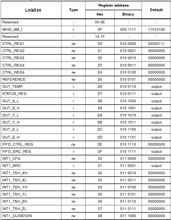

L3GD20为I2C/SPI接口16b的三轴陀螺仪,量程可设置为250/500/2500DPS,内有滤波器及低功耗模式,内有数据FIFO可工作在Bypass mode,FIFO mode,Stream mode,Bypass-to-Stream mode ,Stream-to-FIFO mode五种方式下,可以设置数据范围当超过时产生中断输出。同时有个8b的温度传感器。编程接口如下:

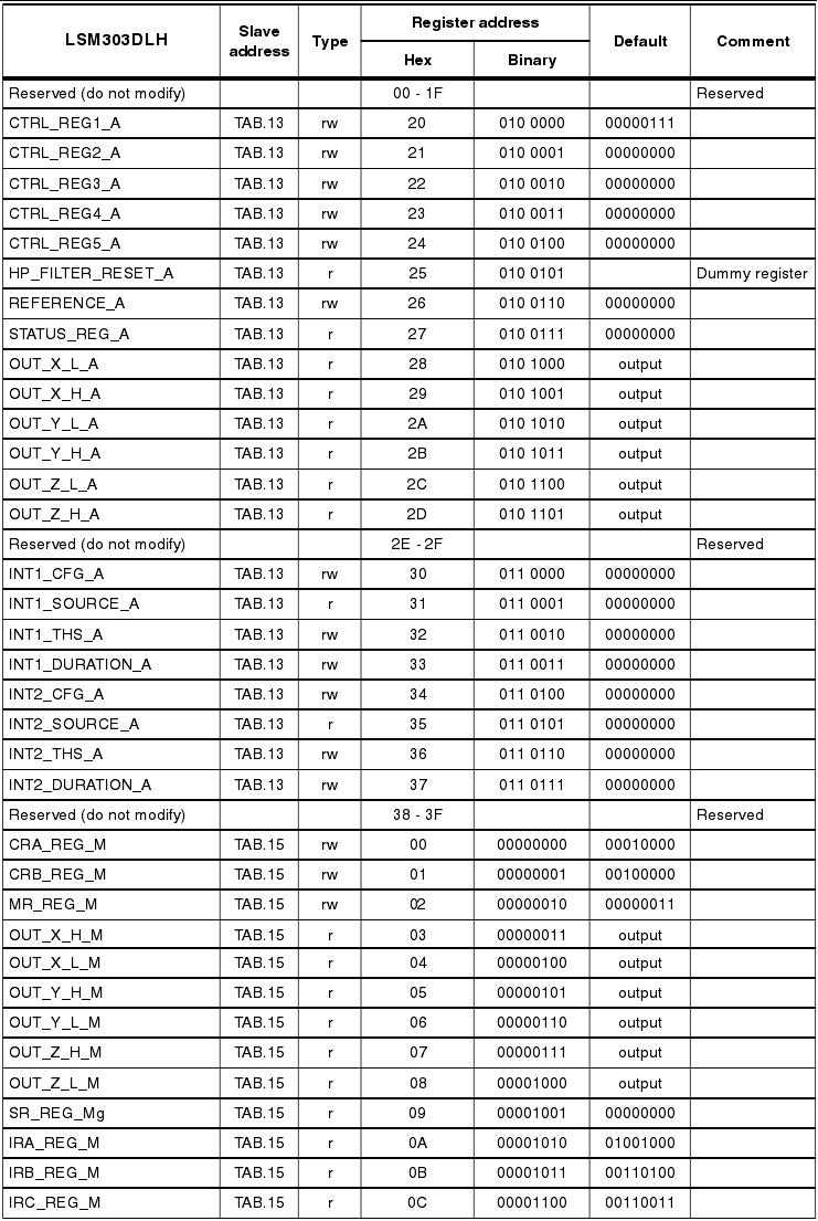

LSM303DLH芯片集成了3轴磁场和3轴加速度传感器I2C的16-bit输出,量程:+- 2/4/8g 动态可选量程,+-1.3 to +- 8.1 全量程高斯磁场,编程接口

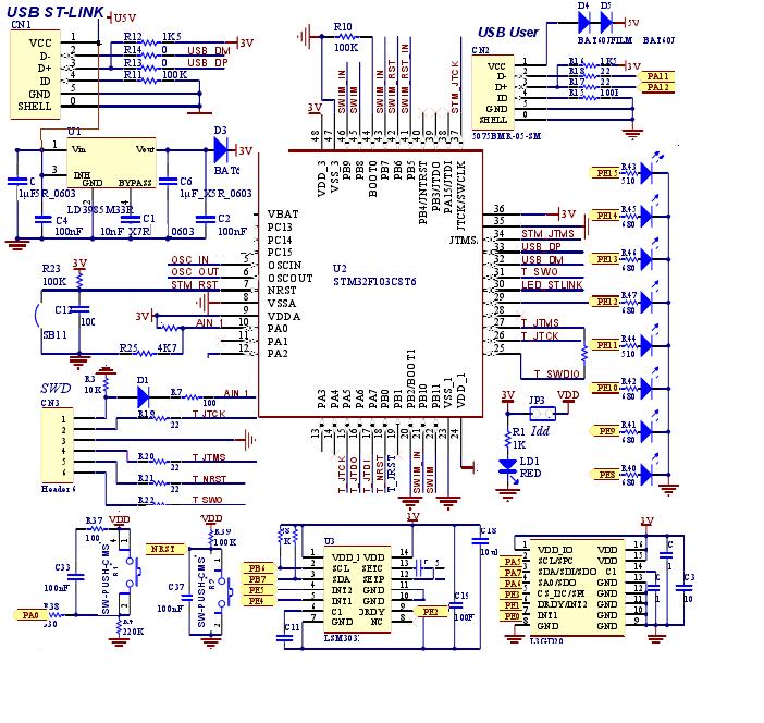

传感器接口
