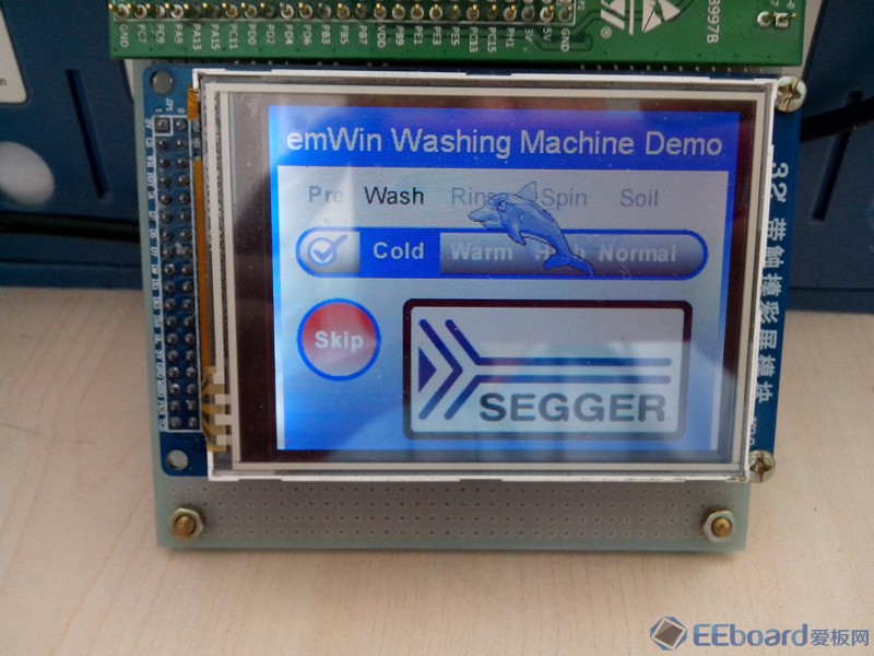

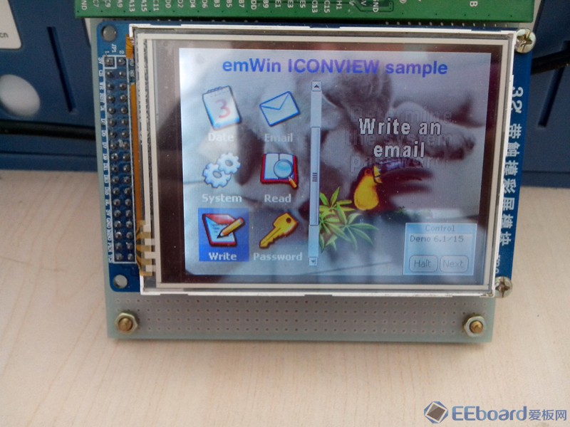

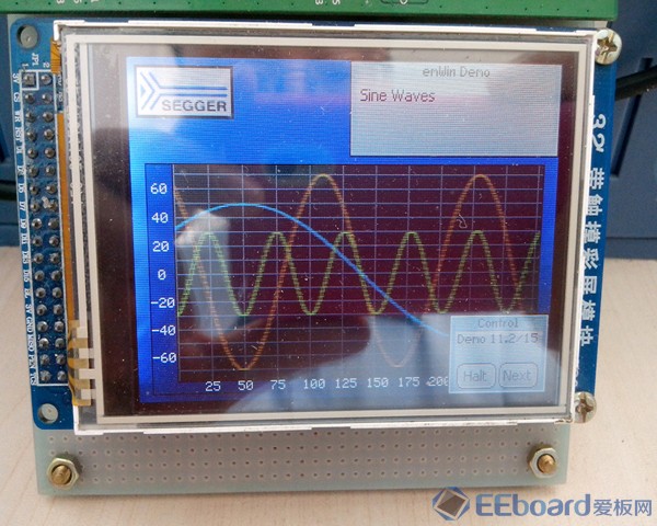

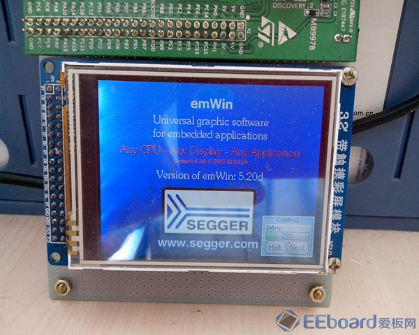

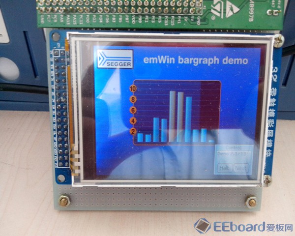

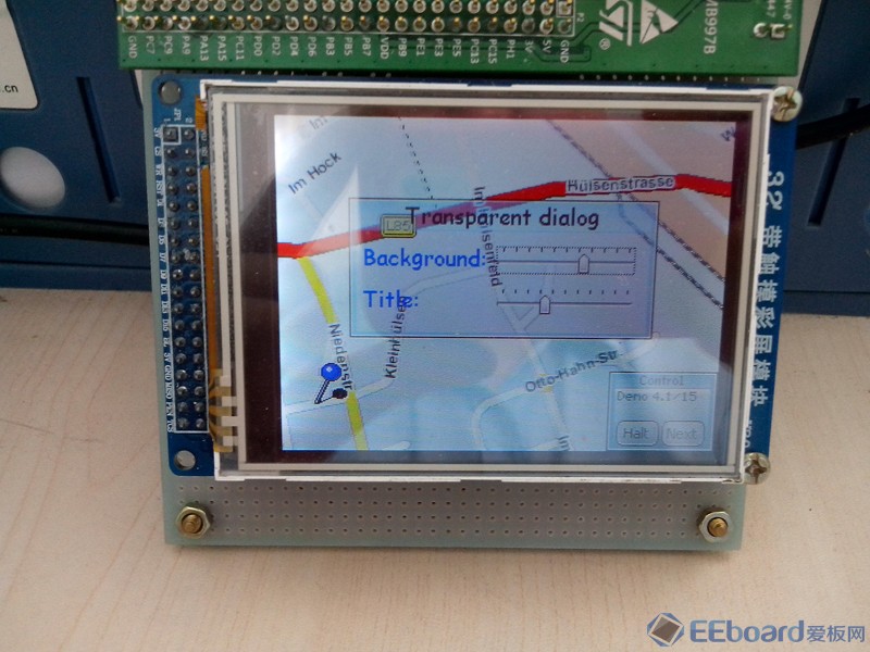

   下面是效果图片,这些图片早些是发布在爱板论坛上的,由于最近手机拍照效果不好了,就不再另外拍照了,把爱板的图片拿过来用上。4 O& w4 m6 z4 J: p
      1.jpg ( q/ Y: B8 b/ v
     2.jpg ' Q9 M* x- I4 `/ F, Z' r1 G
5 |. ?8 s( N* x; `  w1 p    4.jpg 7 b9 c' _9 B3 E0 b  C: C
! z$ I/ r! m; _4 S   6.jpg 4 a( f2 c1 e5 E  t8 G4 d; a
