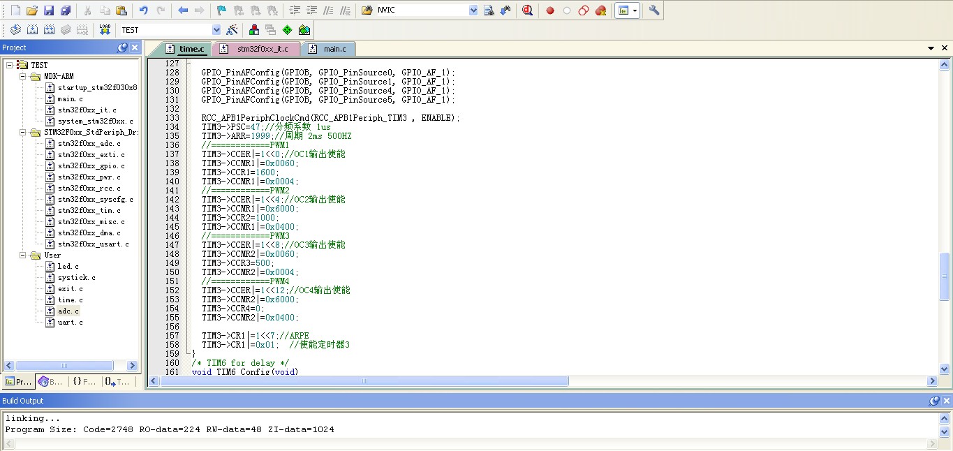

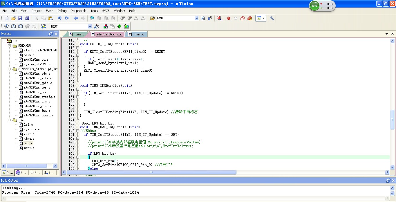

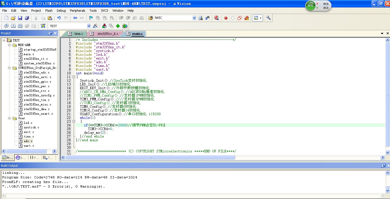

. Z- s$ a+ i3 {    现已实现基本功能驱动,此程序可作为模版程序使用,程序包含IO端口驱动,外部中断,定时器中断,PWM控制,串口通信,ADC转换.. G* Z9 y3 ^0 a, n+ }
$ X: C' w& ^, P& u+ y, b  }
     直接上传代码了,希望大家在此基础上增加功能并共享,有问题在此回帖讨论。
: d4 B% i& l( G8 E/ j6 c  R4 M     程序功能说明:LD3以1HZ闪烁,LD4以半周期20ms,40ms....200ms闪烁(通过按键USER切换闪烁频率,按键还没做防抖处理)。
& U! t% b" q- F2 W      按键切换时通过串口1输出LD4闪烁频率系数0x1~0xa, i8 T$ r" L5 b+ a: I& x1 E- j
      定时器3的PWM输出控制,频率500HZ,
" v# P/ ?/ |* w8 T9 v: h% b       PB0         ------> TIM3_CH3,占空比25%;
$ q/ c4 i3 [, [, ^       PB1         ------> TIM3_CH4,2ms基准占空比增加,到100%时回到0%;                 . h# G/ Q: F3 Y& W6 n
       PB4         ------> TIM3_CH1,占空比80%;
) L) R; n* ]) O( O       PB5         ------> TIM3_CH2,占空比50%.
% ~8 C$ u  N3 Q* l! ]8 q+ b% O上图片了:
( C# X1 B2 P$ T+ w; N 2.jpg 1 b. ^$ z! P- n, ~" ?
