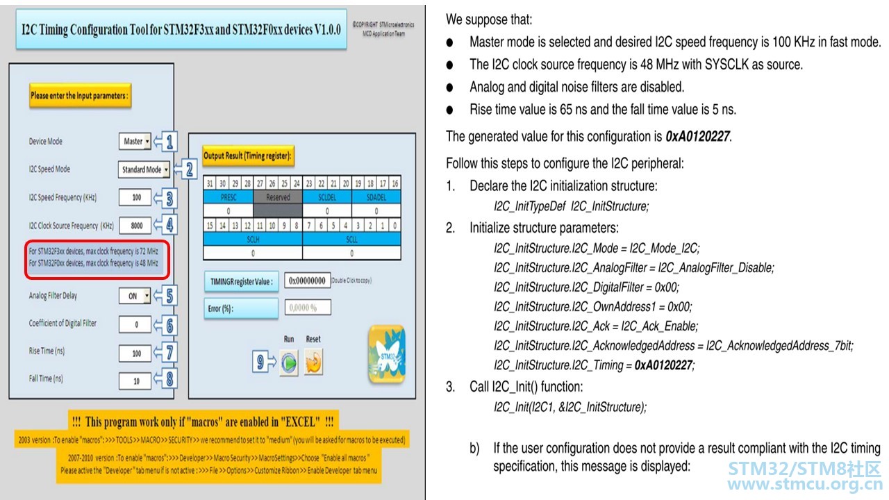

I2C时钟频率32000KHz,比较好奇这个是怎么弄出来的。
9 s/ q! I! ^7 C0 d: n% Y) g9 r可能是我看错了。

硬件iic有没有延时的方式,主机软件发的不太准

(3)I2C时钟频率32000KHz; v1 v) ?5 i9 V; f! q" j
这个是怎么计算出来的

I2C时钟频率32000KHz , 這到底是怎麼出來的 ? 有大神能解惑嗎 ?  M0 不是都 48MHz
jeffhe1 回答时间:2019-3-13 09:02:35
看 datasheet , 32KHz 應該是你 MCU 的頻率是多少 , 然後填多少  M0 基本是 48MHz , M3 是 72MHz
