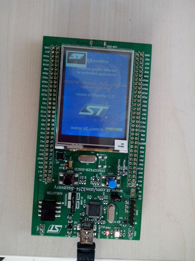

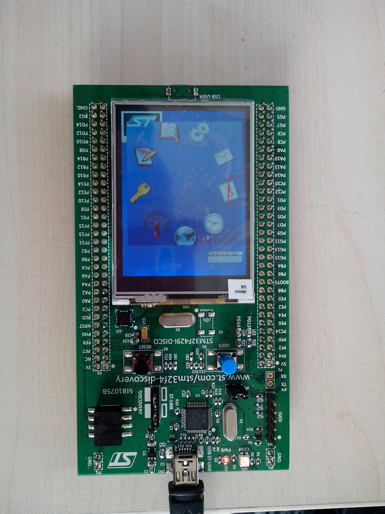

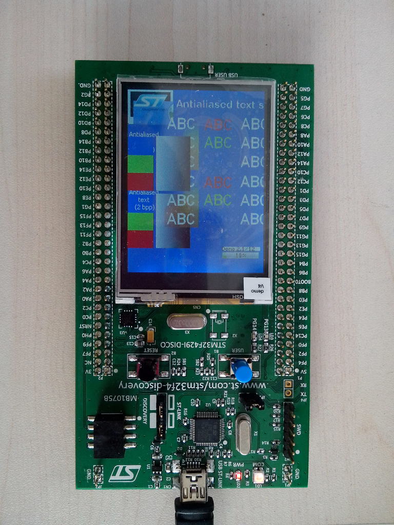

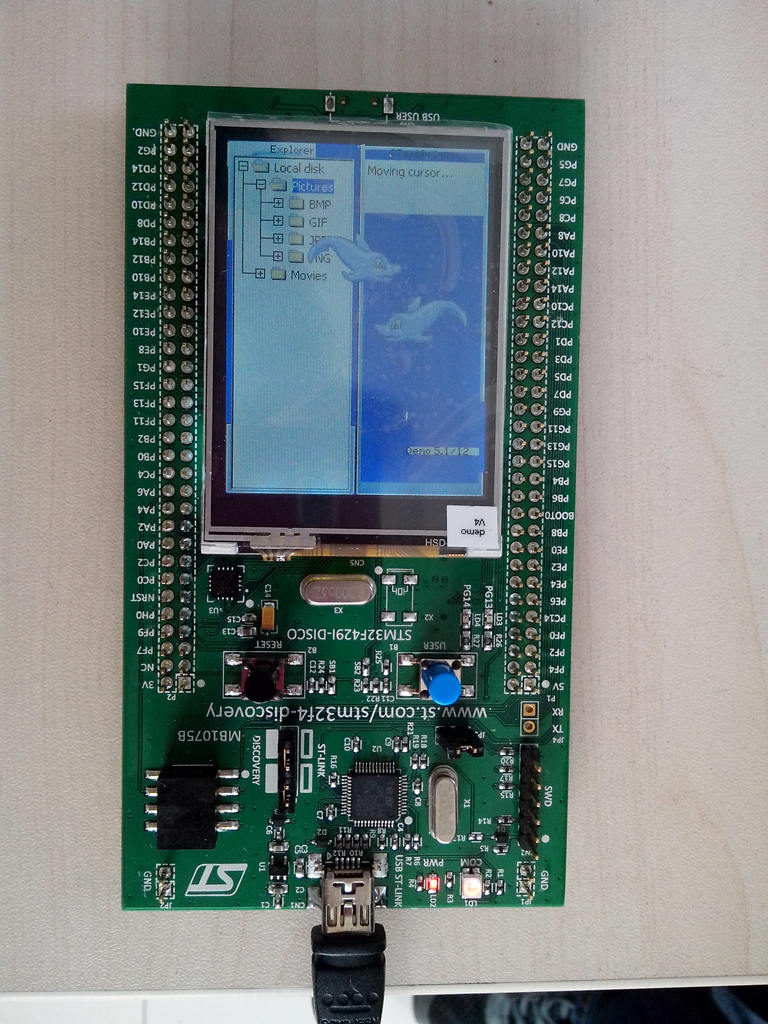

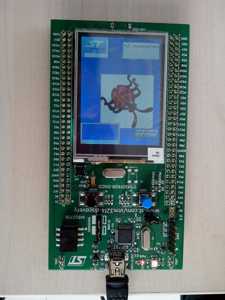

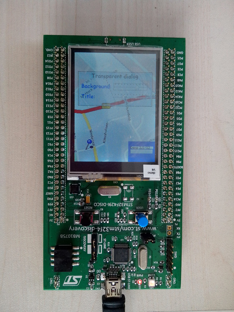

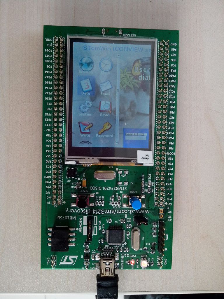

      STM32F429DSICOVERY是ST最新发布的开发套件,板载高性能180MHZ的STM32F429ZIT6芯片,其内部集成了LTDC控制器,
4 v6 v; E! G; p, c6 O1 `- E2 g2M FLASH, 192K+64K SRAM,性能非常强大。其板载2.4英寸的240*320 TFT,64MBIT的SDRAM,可以实现一些非常复杂的应用。1 d1 L( r! Y- z3 }" T$ ^3 ?
      在拿到板子后,看了一下,这个板子除了SDRAM、数字陀螺仪,TFT屏这些特色外,比STM32F407缺少了音频接口和数字麦克。外设引脚更多了,方便更多资源的扩展。因为时间原因,下面只是简单的移植了ST-emWIN的图形库,在移植过程中,去掉了鼠标和触摸屏的支持,并有增加FREERTOS,这些内容的移植在有时间的情况下,会逐渐丰富。
) e  q/ T9 P) S2 B3 k      开发套件自身带的例程非常不错,在有USB接口应用的地方,时钟频率被限定在168MHZ, 180MHZ下无法使用。本演示没有加入USB,所以用了180MHZ去跑,又担心损坏器件,也没采用超频。在移植的时候,本来想将TFT改为横屏显示,无奈试了几次,显示为乱码,增加了显示内存也没有效果,等有时间再去深入研究一下。下面是一些效果图。
1 d# i! l$ p( {8 A' f0 K' F       测试固件,可以直接下载到板子上,不用任何改动。
1 w2 r2 g/ m  y3 e& S/ r7 w3 ?: g         STM32F429-emWIN-522.rar (533.14 KB, 下载次数: 739)
