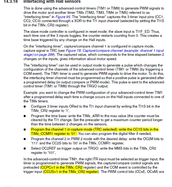

觉得和以前用的MCU差不多就开始大干了,仔细拜读了几天的参考手册终于发现
7 }+ {/ o- k, y' [! T DL)S7}XH)A3J@GO4V356D_E.jpg 黄色高处,有明显的错误,官方公开的基于- W( h. b; o+ ~: Q6 o. [* d

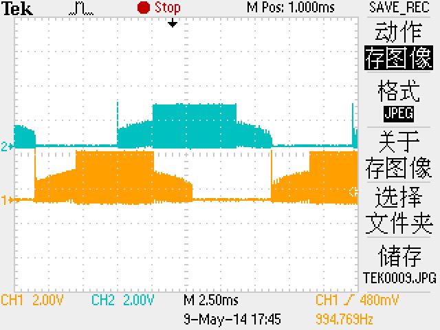

STM32F103系列的bldc的配置资料很少,全是FOC的,没有办法一遍一遍的看,ST的控制理论就是两个定时器的级联,前部分HALL采集和后面的PWM输出都比较顺利,就是中间的级联衔接,怎么配置都不能达到预期的效果,程序在没有HALL信号时也会触发到TIM1的COM中断里面,搞了N天终于明白,在没有HALL信号到来的时候必须屏蔽掉TIM1的触发TRGI输入信号。奉上一张测试的电机二个相电压的波形(手头只有二通道示波器,做电机最好有一台多通道示波器)。

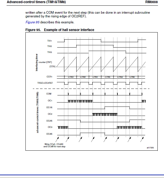

) w. A" ?) K6 ~) m但是我看到其实手册就是举了个例子,需求很简单:在每次Hall信号来了的时候去改变PWM的设置。且说明了要设置TIM1_ARR的时候,需要这个时间长于传感器上的两次变化的时间间隔。如都按照它说明的要求去做,肯定满足它的这个目标的。我建议楼主可以试试手册上说的情况是不是对的,之后告诉大家你的测试结果。

3 y* ?9 N* T& e4 o鼓励懂得研究的牛人.% n2 O& _  \( J
但是我看到其实手册就是举了个例子,需求很简单:在每次Hall信号来了的时候去改变PWM的设置。且说明了要设置TIM1_ARR的时候,需要这个时间长于传感器上的两次变化的时间间隔。如都按照它说明的要求去做,肯定满足它的这个目标的。我建议楼主可以试试手册上的情况是不是对的,之后告诉大家你的测试结果。3 j* l0 X2 [: I3 {7 x+ R5 N0 J
