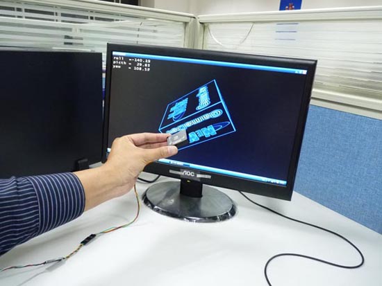

临近期末,学校刚刚考完试,弄了一个基于STM32F429的姿态检测系统,也就是俗称的AHRS,被很多人用来做四轴飞行器的,不过本人对四轴飞行器不是很感兴趣,主要用来检测人体姿态和仿生控制的。采用MPU6050进行数据融合,得到空间姿态信息,从而完成手势检测,动作检测,人体姿态检测。基于MEMS的三轴陀螺仪,加速度计。目前AHRS内部采用的多传感器数据融合进行的航姿解算单元为卡尔曼滤波器。5 y, U! |/ U6 x. o4 v
   特点:高精度360 度全方位位置姿态输出,数据融合算法快速动态响应与长时间稳定性(无漂移,无积累误差)
: ]' A# l" F3 i( k1 U2 z
   输出:三维全姿态数据(四元数 / 欧拉角 / 旋转矩阵/原始数据)三维加速度 / 三维角速度3 P, ~# y  O0 B/ ~( t, ]
8 z- T4 @+ H1 i8 ]3 A$ j( w
   不多说了上图!相关原理请自己谷歌一下
