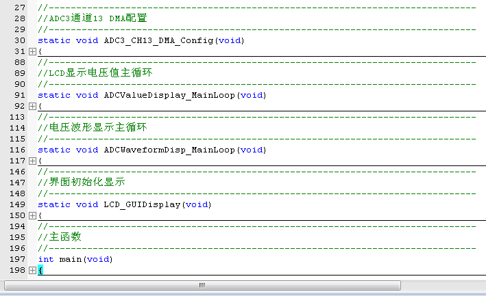

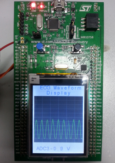

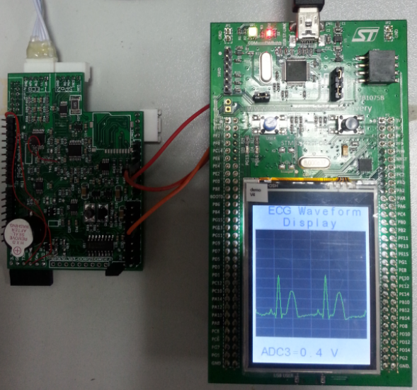

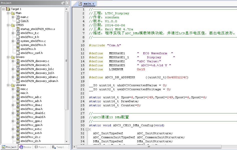

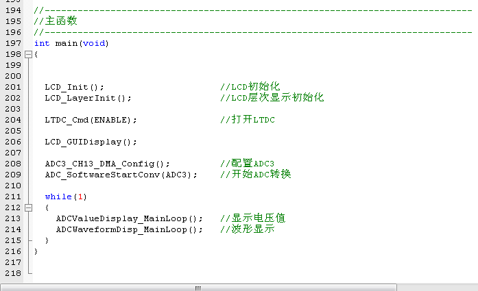

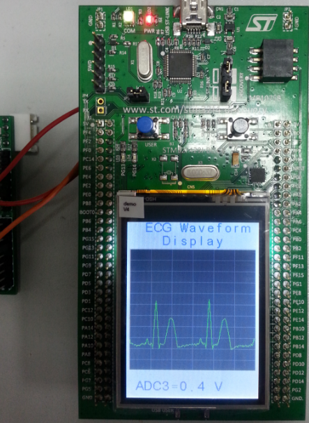

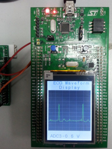

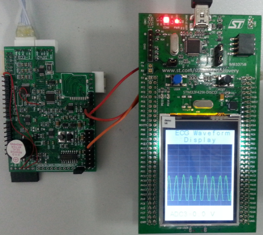

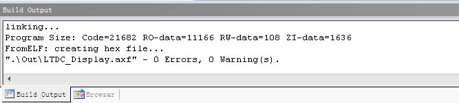

本程序实现了LTDC液晶对ADC采集到的数据进行显示,并通过LCD分层显示心电波形,正弦波,方波,三角波等等。程序简单明了,几个函数就可以轻松应用STM32F429 Discovery的高级LTDC液晶分层显示功能,图文并茂如下:7 T+ j1 b3 Q' F+ |# s) X- {
