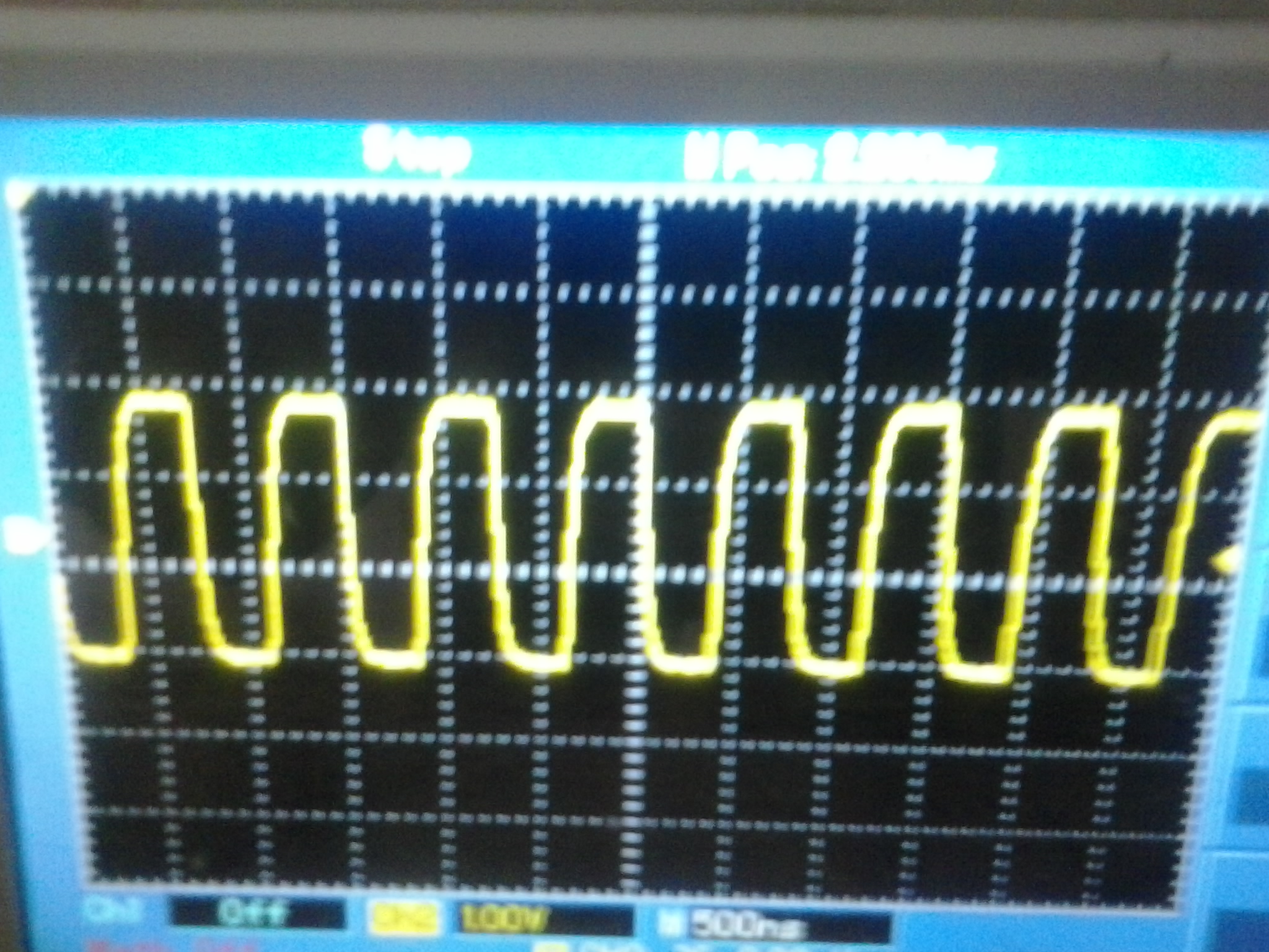

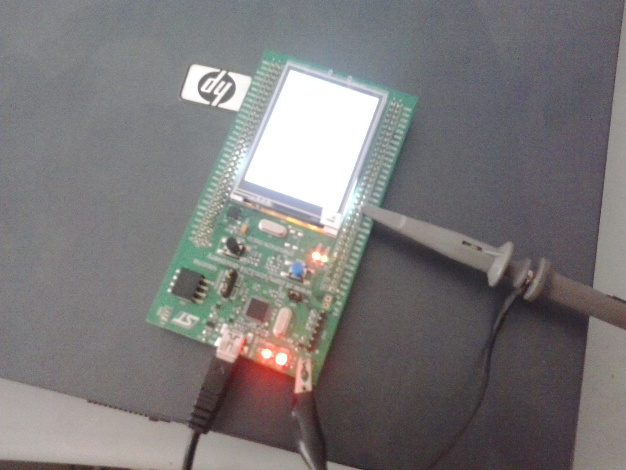

【STM32F4开发日志】I/O输出频率测试+swd测试
小贾-370388 发布时间:2014-7-24 11:04
 stm32f429 discovery test program
* D5 o, d; P- l& N' Gm4 discovery最小系统测试程序$ A* O, T0 J) W9 ]
不需要头文件和库函数,很小巧实用!2 l( n! d7 @" r/ V7 V
用于I/o口翻转频率测试!3 J) E$ i6 k8 h. K: {. z3 v6 T
9 }9 Y6 ?2 M. [6 \# [; y1 f" C1 Z
2 _4 x7 ^' c! i' E) a1 y $ a7 P  e; v4 n! M( X
#define DELAY_COUNT    0x3fFFFF$ n9 p/ v; N" Z( N. c1 ^
#define  ledoff *(long*)0x40021814=0x0;
+ P% {/ w+ G8 u- `# ?' V* X#define  ledon *(long*)0x40021814=0xffff;. M4 R" p7 _. G# V1 h5 C
 : Q" F. a4 W- e( J! ]
void Delay( long int Count)
' S5 d" Q# C' W$ M2 r: _0 B0 Z{
1 J6 q1 I* P3 ^8 A; g- {+ O) M; D  for(; Count!= 0;Count--);9 p# U- v6 |/ P& K8 w6 ^
: P# D' K* T1 t+ D- Z! v' Fint main(void), m$ K, Z0 b# Q. c: Y" Z, s
{ *(long*)0x40023830=0x00100040;//G i/0口使能
* P" q1 Z* b! S5 k; a+ b, k1 b   *(long*)0x40021800=0x55550000;//输出
: z5 @( C8 Z: j   *(long*)0x40021808=0xffff0000;//high speed# r! G, K1 y$ F2 U
  *(long*)0x4002180c=0x55550000;//上拉' F5 B* C" i8 z, h9 A3 e
 . f' W/ P- i6 E7 [2 s
% a8 I+ L, H( c3 _% F8 n  while(1)
. @7 A0 L4 @) m$ ^+ t. I2 |  {*(long*)0x40021814=0xffff;//高9 j9 S' X9 t9 R
  ///Delay(DELAY_COUNT);///延时,翻转测试不用! j- `3 d9 `0 V  P6 H
  *(long*)0x40021814=0x0;//低
7 }6 e6 L5 s; }$ X$ l/// Delay(DELAY_COUNT);///延时,翻转测试不用5 t. [8 W# @! O8 Q$ t& x- v
