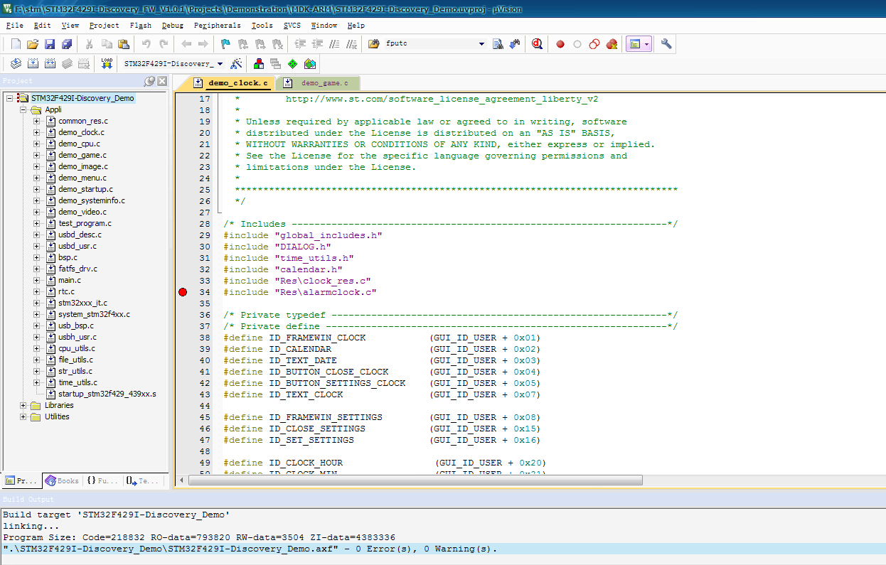

, ]5 M% i6 ]5 _# @2 i- t' ]* ]下面为上手入门的步骤:
; }" J: x5 r" \+ P1.安装KEIL MDK就不用说了,大家都知道的,我的是5.0版本的。
6 Y8 D+ [8 x4 K1 n; z/ A/ l; b2.从官网下载STM32F429I-Discovery_FW_V1.0.1,我刚开始下载的包不完整,导致解压之后编译不通过,很多的错误,后来重新导官网下载就没有问题了。官方下载之后的压缩包是stsw-stm32138.zip,文件大小为74.1MB。  U2 R6 f4 u+ ^4 I$ p+ L2 C
3.双击用KEIL打开STM32F429I-Discovery_FW_V1.0.1\Projects\Demonstration\MDK-ARM下的STM32F429I-Discovery_Demo.uvproj文件,8 h* N  @% G3 R! M
4.然后单击菜单Project->rebuld all target files或者点击两个向下箭头的按钮,编译。稍等之后会出现编译成功,输出窗口显示如下信息:".\STM32F429I-Discovery_Demo\STM32F429I-Discovery_Demo.axf" - 0 Error(s), 0 Warning(s).,表示编译成功。界面如附件所示。
% F6 q3 ~8 W, _' C5.然后用USB线连接电脑和STM32F429I-Discovery套件,根据提示安装好USB驱动器ST-LINK,安装好驱动之后点击带有双向下箭头和Load标示的按钮,或者点击Flash->DownLoad菜单,即可下载程序到探索陶建中。也可以按下快捷按钮Ctrl+F5或者单击Debug->Start/Stop Debug Session开始进行仿真,快捷菜单F10(单步),F11(单句)可以一步一步的执行程序代码,了解Demo的代码以及相关的实现功能。, I/ f9 f6 ]+ o
6.至此,STM32F429I-Discovery探索套件就入门了。
