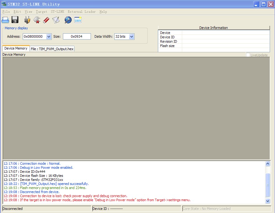

 周五的时候,下载和调试程序还好好的,周一过来Debug和下载的时候,出现了internal command error错误,确定ST-Link没有坏,烧写别的程序到别的平台下的时候没有问题。
后来看到网友说使用用STVD 软件下一个别的程序,然后就可以用MDK下载了。https://www.eefocus.com/bbs/article_244_529394.html
我没有选择用STVD,而是用的ST-LINK Utility
用该工具烧写MDK生成的bin文件,烧写完成后。在MDK环境下就可以再次烧写程序,没有出现之前的internal command error错误。Debug也没有问题。很奇怪呢。
