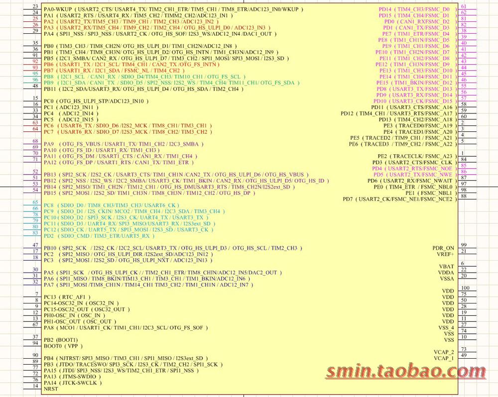

精心设计的原理图库7 ~( ^8 Q+ ^2 o$ Y) u
8 [  W$ v( Z- g  Q2 a) l, m  Z* p+ h/ J% v. u& n
* C7 j9 h  ~& X8 e6 p1 P SIM908.jpg ; l1 P5 M7 Y' w  ^; H  V
: {' c% I( I! I! |! ` TF卡.jpg 7 p1 Y; F* [8 a7 G+ y
 8 z* i4 I, c0 n2 c. K6 V
原理图附件$ y" a5 f" R* X) b
PCB_Project1.pdf (1.76 MB, 下载次数: 569)

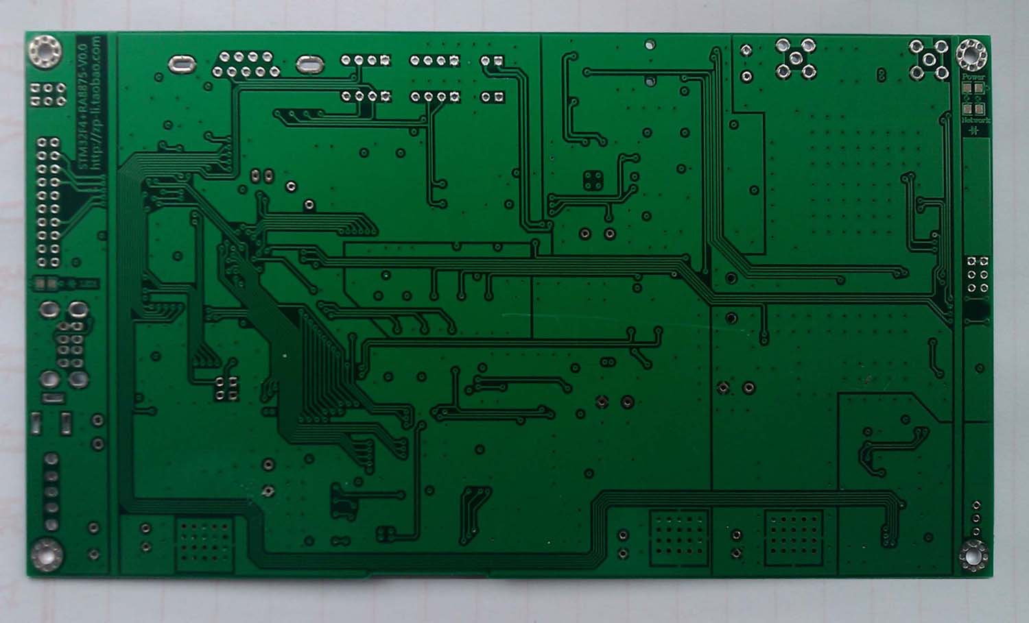

PCB板
) E! \) N7 d6 @) Y

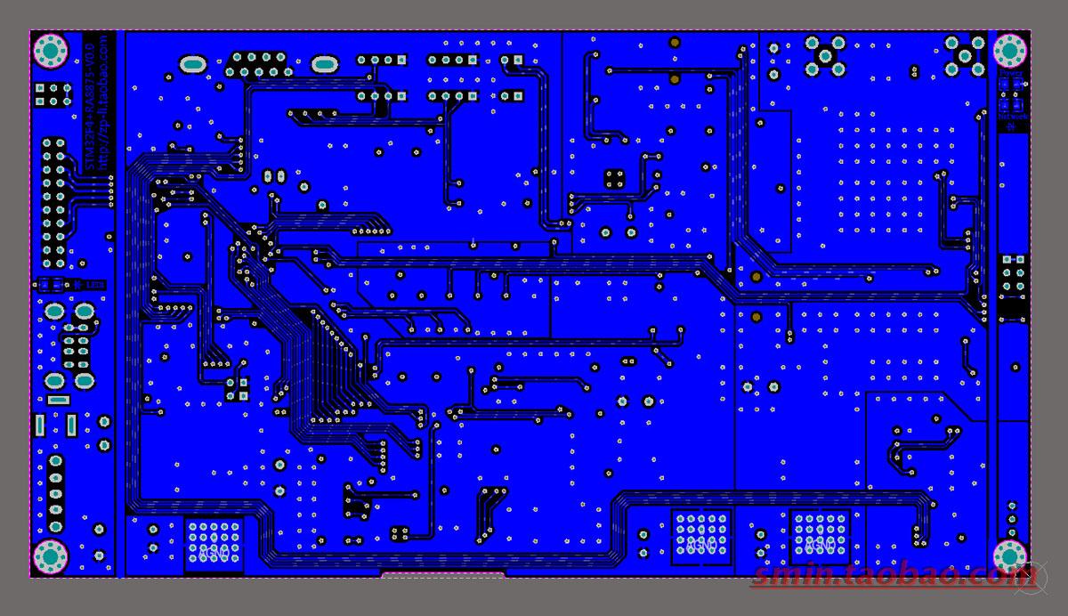

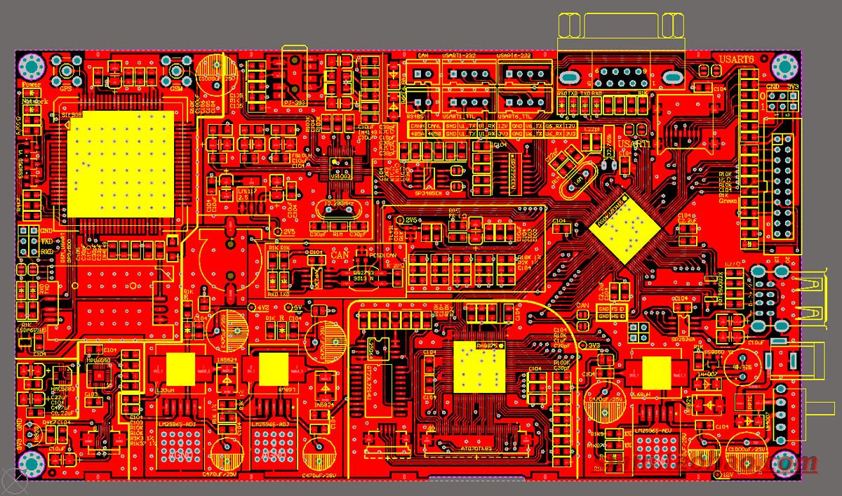

lvjinhua 回答时间:2014-10-31 13:27:17
为什么在焊盘上打那么多孔? 是为了散热吗?3 E: g( U6 n7 o2 z; ~
但这样会导致在焊接的时候焊锡从孔里面漏出去
lzp85209765 回答时间:2014-11-1 18:56:19
lvjinhua 发表于 2014-10-31 13:27
5 C# v, |* ], r为什么在焊盘上打那么多孔? 是为了散热吗?
, O/ n/ e; ^0 ]5 y但这样会导致在焊接的时候焊锡从孔里面漏出去 ...
+ l: t6 G' f/ D, J
手工焊接的
