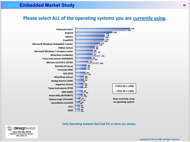

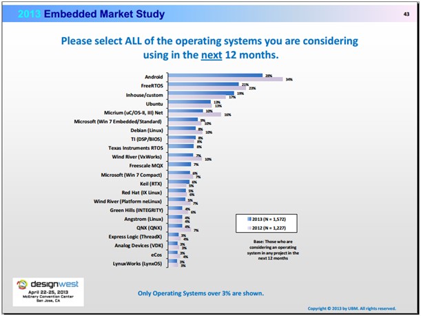

        在过去的2013年里,由UBM Tech Electronics做的2013年嵌入式市场报告分析了当前比较流行的嵌入式实时操作系统,为了说明这个报告的权威性,下面是主办方的信息:6 ~# ^4 Q) A# N' E
9 B9 M4 r0 {( r, W" x
        根据EETimes上面所说的测试者主要来自欧洲和北美:http://www.eetimes.com/document.asp?doc_id=1263083: J  ~/ J3 H+ T* D7 I
        这里我们主要关心的是小型的嵌入式RTOS,这个也是我们本期教程讨论的重点,下面我就把相关的信息帖出来,这样大家也好有个了解。9 c3 X6 c% m. m/ X6 A9 Q. h
6 \2 G8 P7 @3 \" k
  l3 \7 ]$ }" X
        上面两个图表的含义解释:
% N& z9 I0 \! {* z! h1 `        1.    第一个图标是当前正在使用的系统使用调查,第二个是以后的12个月里将要使用的系统。
6 C% q6 h0 p$ y& A) i        2.    对于第一个图表,只有使用超过%2的才会在上面显示。对于第一个图表,只有使用超过%3的才会在上面显示。
) n+ }; J9 G$ O- w: {        3.    因为咱们第一期RTOS的教程做的就是μCOS-III,所以重点看一下Micrium(μCOS-III,II)Net,从2012年的%10下降到2013年的%6。下滑有点大。
! ~; V6 R- [/ P        4.    FreeRTOS在小型嵌入式RTOS里面是当之无愧的老大,之所以这么火都是有原因的,后面跟大家简单分析下。
% ?) p  ~  g+ [' j1 ]9 W3 W        5.    RTX(由KEIL公司设计,现在已经被并入ARM公司旗下)也是榜上有名,这个OS设计的也非常强劲,将基于Cortex-M3/M4架构的ARM芯片性能发挥到极致,比如那个零延迟中断。而且在任务切换等性能测试方面完爆其它RTOS,后面跟大家提供一组数据。; j% E$ a0 W( Q' D1 M) \
        6.    embOS也非常的不错,只是没有上榜,可能大家对这款RTOS了解的比较少,说起emWin大家应该记比较熟悉了,和emWin一样都是出自Segger公司。

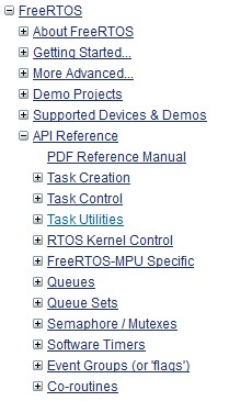

l  为什么FreeRTOS这么火?& T3 ?( v: g8 c( B+ [
下面说一下我个人的理解:- S! \/ l  F# |# i
Ø  开源免费的,而且官方在这款RTOS升级上面做的也很积极,而且官方有完善的函数使用手册以及相关的例子,使用起来很容易上手。
/ B( C$ l) j4 B" ^' q6 ?: _& C
& V7 F% a# m) O
Ø  既然FreeRTOS这么火,这里简单的做点介绍:FreeRTOS一共有三个版本,其它两个是SafeRTOS,OpenRTOS。

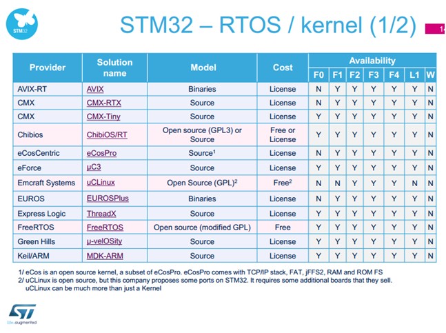

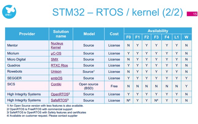

1.1.4      STM32嵌入式实时操作系统解决方案3 m3 P3 ^0 K2 s1 |( u
       ST公司有一个手册是专门讲嵌入式解决方案的,这里就把RTOS相关的粘贴出来。% t5 k( c( h2 {  x
1 F, \5 |' ^. Q6 ]9 ?
! B: v% j; X* u" `7 I

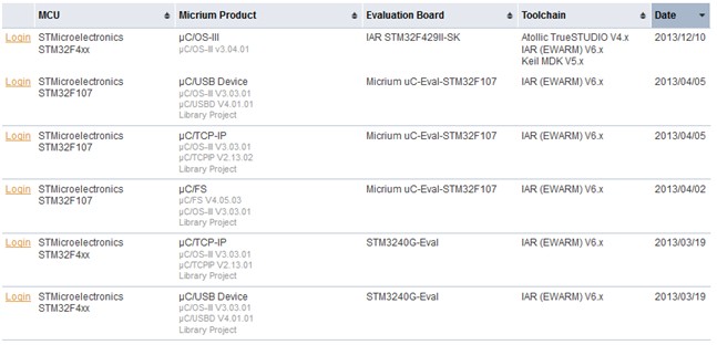

    一般情况下是这样的,芯片厂商推出一款新的处理器芯片后,都会做一个评估板,很多RTOS厂商都会在这个评估板的基础上做一些相关的DEMO,比如Micrium公司为ST出的评估板配套的例子。
像SEGGER(embOS),KEIL(RTX)等都会为其配套例子的。/ P7 J/ R  Y+ P, Z! ^3 w% t) {
