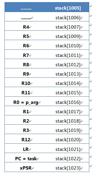

    看似简单的初始化,信息量还是很大的。
  l 任务堆栈空间的8字节对齐。
  l 任务堆栈的初始化顺序,先是自动入栈的8个寄存器xPSR、PC、LR、R14、R12、R3、R2、R1、R0,然后是手动入栈的8个寄存器R4-R11。
  l 由于M4内核的堆栈生长方向是向下生长的满栈,所以初始化的时候先获得任务堆栈的末地址,然后依次递减存储这些寄存器。
  l 特别注意这句初始化:*--p_stk = (CPU_STK)OS_TaskReturn; 它的作用就是防止用户写的任务不是超级循环,而出现任务返回的情况,如果任务返回的话就会返回到OS_TaskReturn这个函数里面。
    假如任务1的堆栈控件是uint32_t  stack[1024],那么堆栈初始化后寄存器在堆栈中的排列如下:
