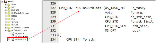

10.2  开启FPU解决方案
    为了解决FPU的问题,有两个函数需要修改:一个是CPU_STK  *OSTaskStkInit(),另一个是PendSV中断。
10.2.1      修改函数CPU_STK  *OSTaskStkInit()
    函数所在的位置如下:
2 p. W3 [$ p2 v# K
    下面是修改后的内容:

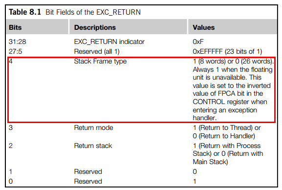

1.     这句话最重要,这里是将EXC_RETURN也进行了入栈处理。关于EXC_RETURN在前面4.2.5 特殊功能寄存器讲解。这里要补充一点,对于M4内核,EXC_RETURN的bit4也是有意义的。
    当bit4 = 1时,8个寄存器自动入栈,还有8个寄存器需要手动入栈
    当bit4 = 0时,18个浮点寄存器+8个寄存器自动入栈,还有16个浮点寄存器+8个寄存器需要手动入栈。
这些寄存器在第4章和第5章有详细的讲解,这里就不再赘述了。

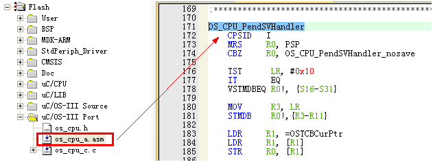

10.2.2      修改函数OS_CPU_PendSVHandler
    函数所在的位置如下:

    PendSV中断需要修改的地方如下:
  1. OS_CPU_PendSVHandler
      _" I" y  g2 a9 l+ n" ^4 s
  2.     CPSID   I                                                   ; Prevent interruption during context switch8 q) o: _, y/ m. G# _1 F
  3.     MRS     R0, PSP                                             ; PSP is process stack pointer! s8 {7 p& _, v1 y/ W8 }  a
  4.     CBZ     R0, OS_CPU_PendSVHandler_nosave                     ; Skip register save the first time
    2 E" D" l0 ?" }* {
  5. * @1 ]  ?( _8 T
  6.     TST      LR, #0x10                                                                                                                                                (1). U! w8 U& w- F. z! A
  7. IT       EQ
    ( p( P5 \: `$ r
  8. VSTMDBEQ R0!, {S16-S31}
    , r7 H" W  K5 k1 V! c) K) }
  9.

1.     通过检测EXC_RETURN(LR)的bit4来看这个任务是否使用了浮点寄存器,如果使用了需要将剩余的16个浮点寄存器入栈。
TST   LR,  #0x10:
    TST指令通常与EQ,NE条件码配合使用。当所有测试位均为0时,EQ有效。而只要有一个测试位不为0,则NE有效。这里LR和0x10的值按位作逻辑“与”操作。

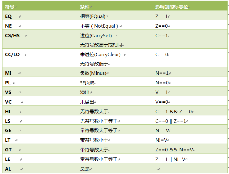

    其中<x>,<y>, <z>的取值可以是“T”或者“E”。而<cond>则是在下表中列出的条件(AL除外)。

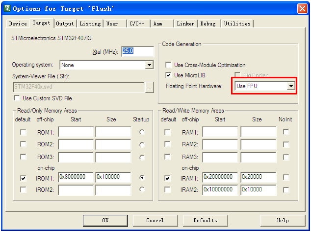

10.2.3      开启FPU
    修改了上面的两个地方后别忘了开启FPU:
    通过上面这三部就完成了相关的修改。

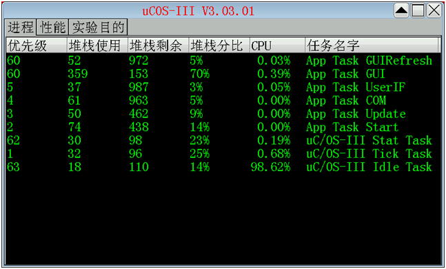

10.3  开启FPU的优劣
    开启FPU的好处就是加快浮点运算的执行速度,缺点就是增加任务堆栈的大小,因为34个浮点寄存器也需要入栈。同时也增加了任务的切换时间。下面是在μCOS-III的GUI任务和启动任务中使用了浮点运算的对比(App Task GUI和App Task Start)。
    第一个截图是开启了FPU:
    第二个截图是没有开启FPU:

    特别对比下使用了浮点运行的两个任务。
