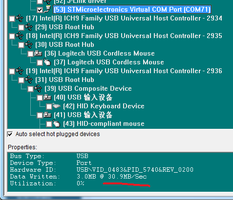

    首先说整体主观感受:比较起以前的USB设备库,HAL库的USB库有诸多改进,看来ST发心还是蛮大的。总体上是个好的库,说明文档需要再完善。USB库提供了一些接口函数,你可以根据需要填充这些函数,来完成你需要的功能。对使用者来说,这个库是以“完形填空”的方式设计的架构。也就是说,必须把你的需要嵌合到给定的架构中,不要越雷池半步。  x$ H$ i7 y/ f8 x
    这个库的说明文档已经默认读者熟知USB规范了,所以在阅读和使用HAL库之前,最好先读一下USB规范。
1 g( l* W% i% K+ S& V2 f' r$ S6 v2 X8 x7 Q
$ Z8 ?; N0 E, g$ @
    如果有人只需要用USB收发数据,可以直接使用本示例的收发模块,无须研读USB规范。9 M3 f2 w" b. O8 z6 K% }$ N
  程序改自STM324xG_EVAL的CDC Device示例,可以在STM32F4-Discovery开发板(全速)和自制高速开发板上(也可以用STM32F4-Discovery开发板,加一个PHY模块就行)运行。
  `) t/ L+ L) Q5 [  H4 B    实测传输效果,全速下OUT速度约为950KB/s,IN速度约为820KB/s。高速下OUT速度约29MB/s,IN速度约16MB/s。
