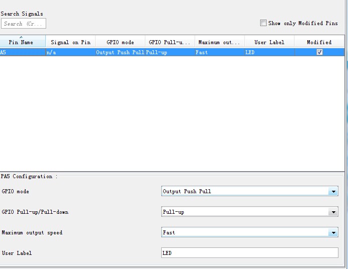

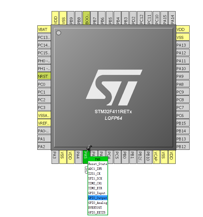

本帖最后由 那片清茶 于 2015-1-23 17:56 编辑 + v% O n( n- J8 O 万事开头难,单片机开头先闪灯。哈哈。。 好,上个帖子我说过,我从来没有用过STM32CubeMX,所以啥都是小白。3 {% k8 l# j$ n+ B9 T 准备打开软件,配置芯片。 1.新建工程/ R9 o# m& K5 f) x% M 配置IO口,通过查板子的原理图,F411的LED引脚是PA5

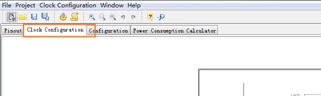

所以把PA5配置成输出 2.配置时钟

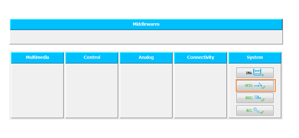

: |6 i/ O- p4 l& e$ _+ J5 u 这个界面是配置时钟的,因为F411的板子默认用的是内部晶振,所以这里也就默认了。 + k: E& O/ ?* c( s! Y( ~; t2 } 3.IO口的初始化0 E4 T6 |% ?' C3 ^ : K- {% ~6 O" D* W1 ?$ B/ Z

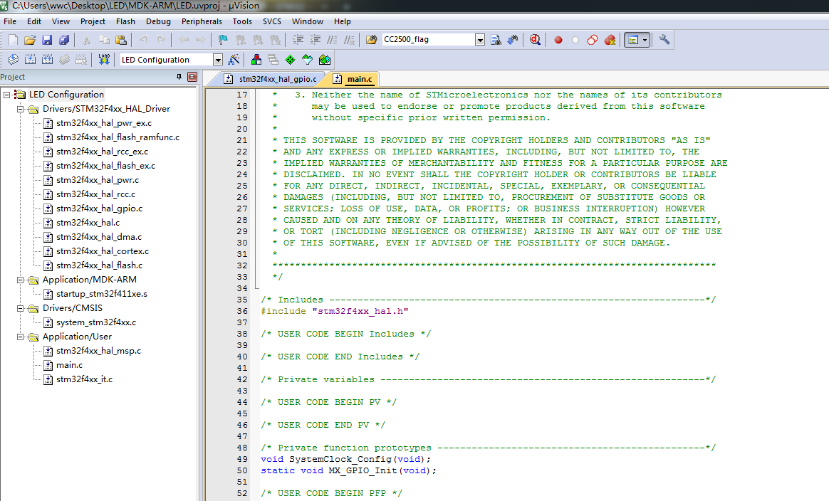

点开后,可以选择IO口的一些初始化参数% _* x& U2 R- ?5 } ( t& R6 _+ k$ v. y 4.保存,最后生成MDK工程/ a* R/ D2 B" Q! M+ v 点击设置按钮,软件自动在创建MDK工程,稍等一段时间就OK了。9 Q7 s8 Q0 o3 Z: B- f
5.为了能看到现象,自己增加了一些延时函数和灯闪烁函数4 C7 ~6 i. ~+ q- T1 a, Q

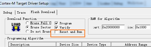

0 z* ]2 p( k% f' _# s 值得注意的是,要把这个给勾上,不然的话,很多人认为下载后,板子没有现象,复位一下也就有了。 编译,下载,没问题,现在出来了。" |( ?2 m! o% C0 }# b0 y 最近把程序附上
