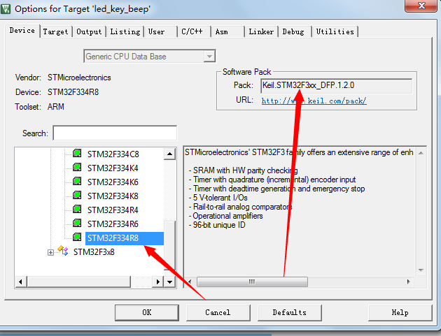

下图是MDK V5.13的device选择框里没有STM32F334R8这个器件,请问大家是怎么做STM32F334R8?

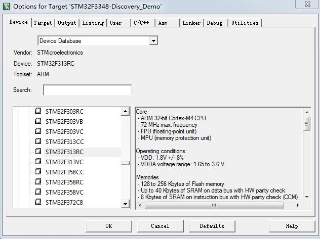

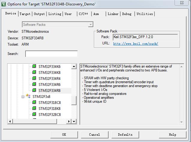

222.JPG 111.JPG 下载PACK,安装

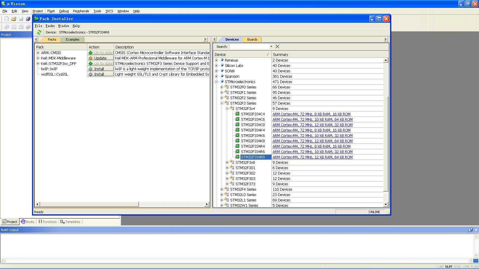

wu1169668869 回答时间:2015-4-5 15:39:21

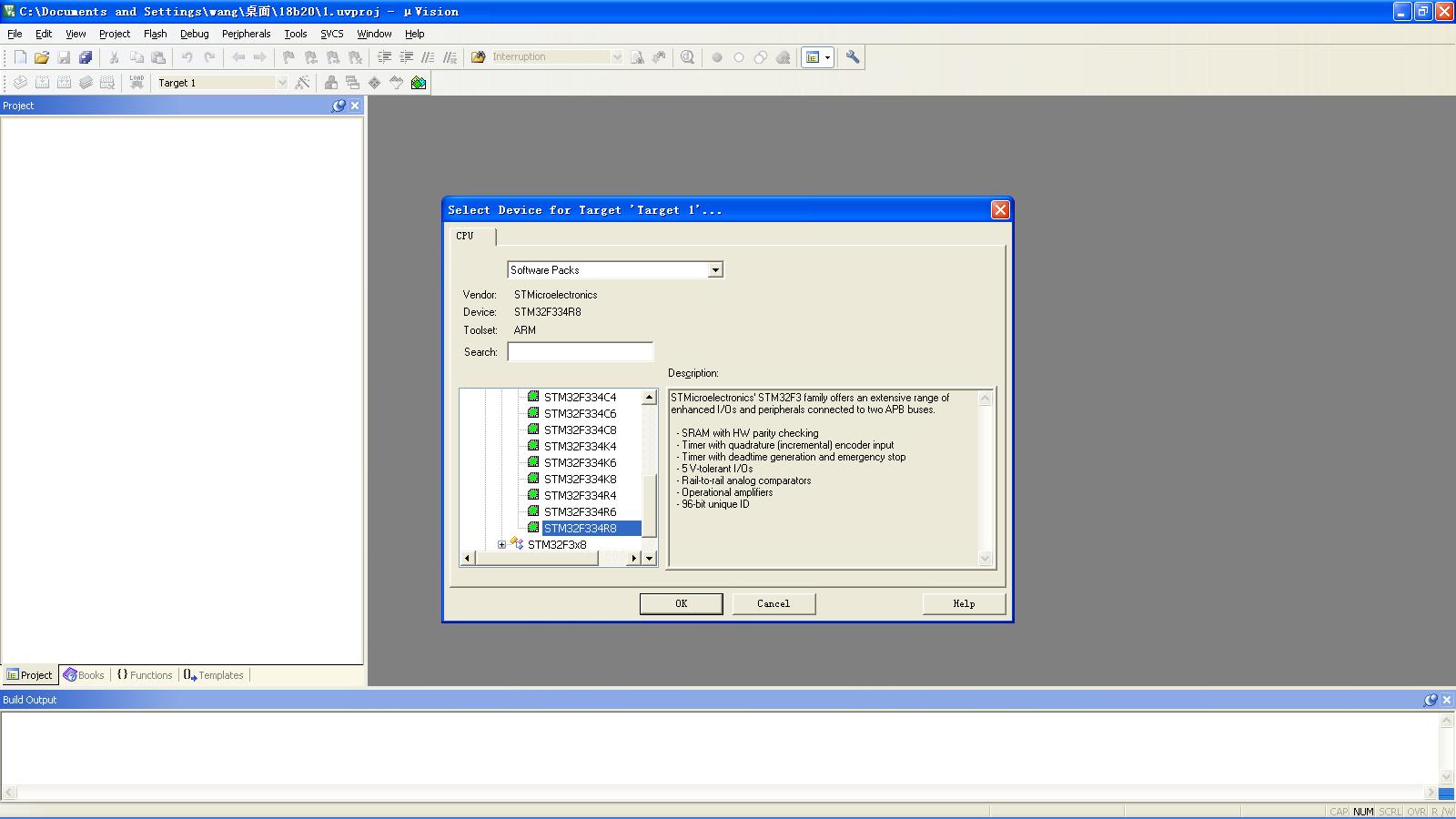

二宽 回答时间:2015-5-14 15:04:24
看我的,如图
