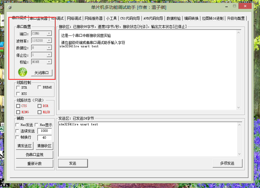

% K! y2 c8 b7 r8 E: Z  t编译下载后利用USB转串口下载器进行通信(大家可以利用市面上的开发板的串口部分),打开串口助手后,给板子复位后" ^5 S9 @- h" [" v% O+ b/ l

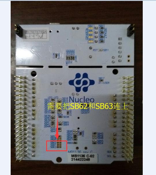

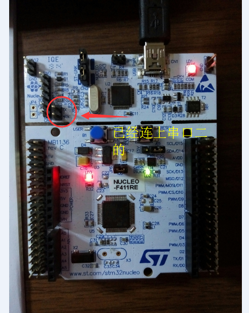

" s4 p5 o+ [) L% u$ D0 \' T/ R温馨提示,如果你要用串口二则板子的A2 和A3外引接口是没有跟MCU链接的   不过ST-link中的RX ,TX就是连上MCU的串口二的  我们也可以往这连!

7 C( Q* K: e  s) m' U+ T如果是下载程序的串口 那么就可能你是说的用串口一了,答案是可以的,这样你就的外接一个USB转串口的东西了,其中串口一对应的引脚是PA9(TX),PA10(RX)。如果你的意思是使用那个板子上的下载器所虚拟出来的串口,那么就不能这么做了,下载器上所使用的串口是串口二,串口二对应的接口为PA2(TX),PA3(RX)。0 E4 W( i/ \" b* p: \# t& P: w

, W8 B/ W. a( \- \2 G看看你的ST-LINK什么版本,建议升级到最新的ST-LINK V2-1  在电脑里有一个虚拟串口,或者用TTL转USB串口连接也能实现的。- f0 Y- E; }5 f% B
