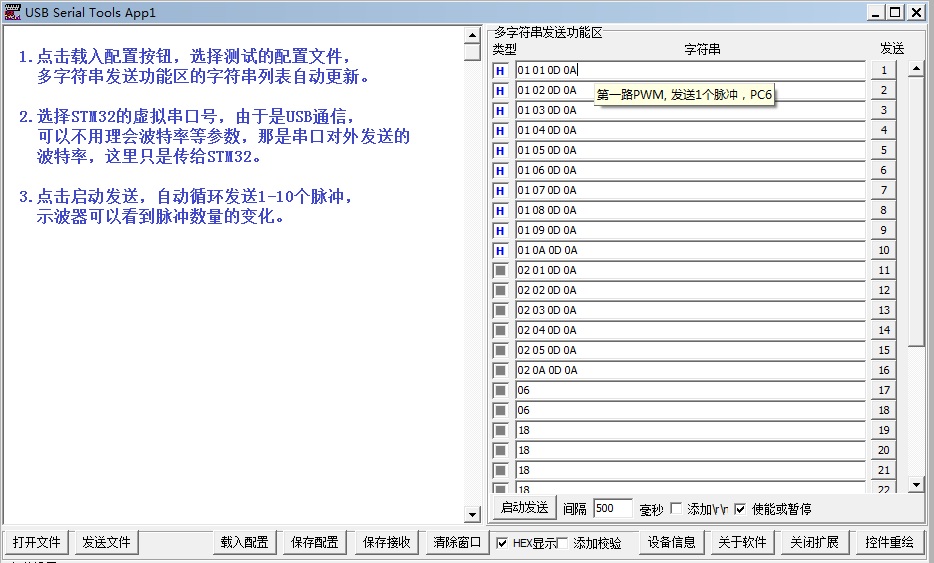

: j2 h" v8 W2 ~" I' k( j六、调试说明
0 Z" O  L( C# Z1.点击载入配置按钮,选择测试的配置文件, 多字符串发送功能区的字符串列表自动更新。
3 x: o2 L  o# S  i- i; X$ I. M0 n5 I, W
2.选择STM32的虚拟串口号,由于是USB通信, 可以不用理会波特率等参数,那是串口对外发送的
- i7 X) w2 \. P; @* q" d) t6 I3 h  波特率,这里通过USB传给STM32,通过串口向外发送的代码可以关掉,也可以保留。
0 w) |+ N8 U$ r& H& Z; b9 l9 I$ D9 _' p! B: d
3.点击启动发送,自动循环发送1-10个脉冲, 示波器测量PC6(第一路),可以看到脉冲数量的变化。0 \: l* Y" @; v; j6 d( m

USB串口工具发送命令
USB串口工具发送命令
