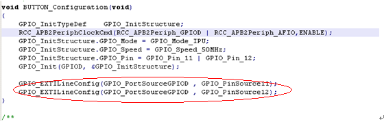

main函数中首先对系统时钟进行配置,和LED端口以及按键端口配置,接下来对中断进行初始化配置
按键端口配置时,要把按键所使用的端口配置为外部中断输入引脚。外部中断触发引脚需要说明的是STM32F107的所有引脚都可以被配置为外部中断输入引脚,但是在程序中一个外部中断通道上只能使用一个引脚,如果你对一个外部中断通道上配置了两个引脚,则前一个设置会被后面的设置所覆盖。

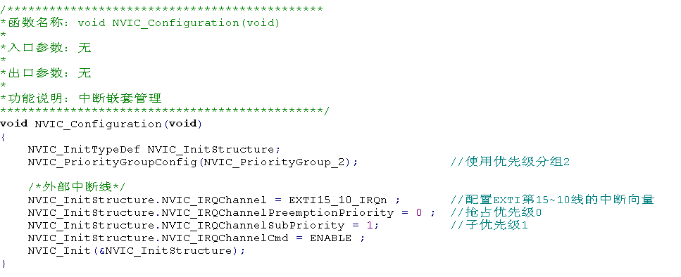

中断配置中,首先也是声明定义结构体,所使用到的函数可以到外设固件函数库中查看说明,详细了解函数的功能。其主要是配置其中断通道和中断优先级
在NVIC_Configuration(void)函数中调用了NVIC_PriorityGroupConfig()库函数,把                  NVIC 中断优先级分组设置为第2 组。我们可以看到NVIC使用中断优先级分组的概念来管理中断优先级,其最大可以可以给多达256个中断向量分配优先级。NVIC又给每个中断赋予先占优先级和次占优先级,关于先占优先级和次占优先级关系的描述如下:
① 拥有较高先占优先级的中断可以打断较低先占优先级的中断。
② 若两个先占优先级的中断同时挂起,则优先执行次占优先级较高的中断
③ 若两个挂起的中断两个优先级都一致,则优先执行位于中断向量表中位置较高的中断。
④ 还有一点很重要,无论何时,次占优先级都不会造成中断嵌套,即是说中断嵌套完全是由先占优先级决定的。
接下来开始向 NVIC 初始化结构体写入参数 .NVIC_IRQChannel = EXTI15_10_IRQn,表示要配置的为 EXTI 第 15~10线的中断向量。这些可写入的参数可以在 stm32f10x.h 文件的 IRQn 类型定义中查找到。
然后配置先占优先级和次占优先级,因为这个工程简单,就直接把它设置
为最高级中断。填充完结构体,最后要调用 NVIC_Init() 函数来向寄存器写入参数。
