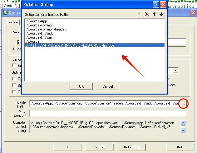

wamcncn 回答时间:2015-3-17 11:02:08
添加路径吧,在keil下面的ARM
wamcncn 回答时间:2015-3-17 11:03:11
DD.JPG D:\Keil_v5\ARM\Pack\ARM\CMSIS\4.2.0\CMSIS\Include
也可以把缺少的文件拷贝到你的 工程下

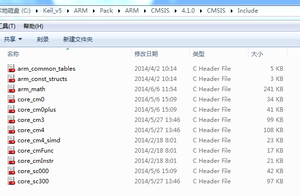

khadgar 回答时间:2015-3-17 11:15:27
也可以把缺少的文件拷贝到你的 工程下
可是这个目录下面也是只有头文件啊,没有C文件,和库给的一样
