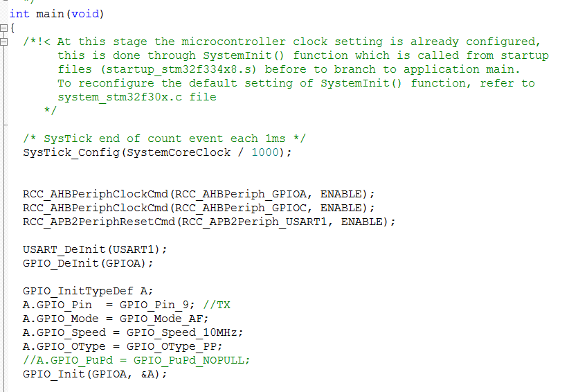

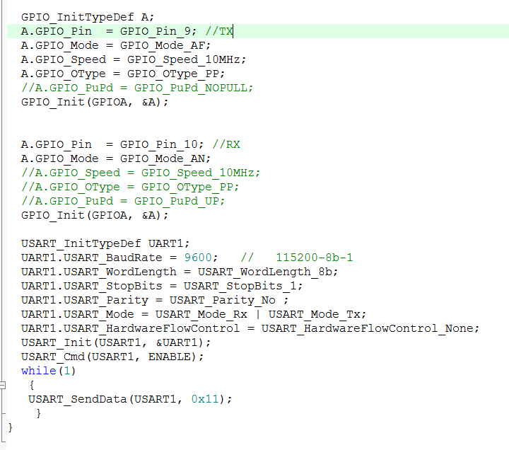

求助,STM32F334板UART1代码是图片这么写的,为什么不能在上位机串口里收到数据呢?求大神帮忙看一下吧,谢谢

小蚂蚁快溜跑 回答时间:2015-3-24 18:41:51
tjhbwjk 发表于 2015-3-24 13:21
触发方式?  大哥能详细说一下吗
while(USART_GetFlagStatus(USART1, USART_FLAG_TXE)==RESET);在while里发送数据后加一句这个试试
二宽 回答时间:2015-3-31 12:33:14
chendiand 发表于 2015-3-24 20:27
设置PIN10的复用口A.GPIO_Mode=GPIO_Mode_AN是怎么回事
浮空输入

小蚂蚁快溜跑 回答时间:2015-3-24 13:11:11
触发方式没有设置

chendiand 回答时间:2015-3-24 20:27:22

设置PIN10时A.GPIO_Mode=GPIO_Mode_AN,我用复用模式的

废鱼 回答时间:2015-3-25 10:38:59
没用过3xx的,10x的还需要RCC_APB2Periph_AFIO的时钟开启.
