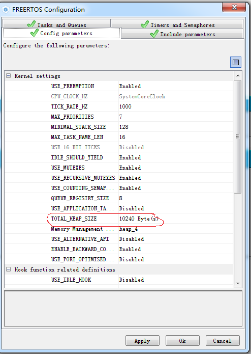

      用STM32CubeMX中的FreeRTOS 创建3任务 Task Priority =osPrioirityNoral 等级的任务,无法运行。 如果创建2个任务就可以。2个以上都不行,改过任务的优先级 还是不行。不知道还有哪些配置需要改动。用过的麻烦回复一下。谢谢大家!

netlhx 回答时间:2015-4-7 16:48:11
将堆空间分配大一点试试

smare 回答时间:2015-4-9 20:40:57
堆空间,改过了。还是不行。应不是这个问题。

smare 回答时间:2015-4-22 21:46:36
还是堆空间的问题。以前用过ucOSII ,按ucOSII的思想了。只放大了单个任务的堆空间。但是FreeRTOS 有一个总堆空间配置项。TOTAL_HEAP_SIZE      需要装这外改大。不然建立多个任务之后 。总堆空间比所有任务分配的堆空间还小。运行不起来。
