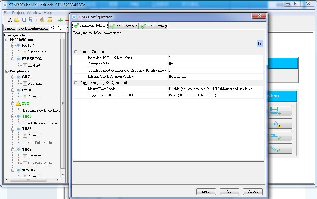

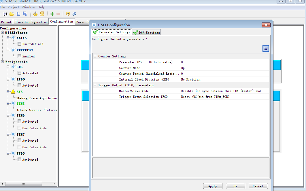

cubeMX建立的STM32F334工程中TIM3没有中断使能选项
alvin_ 提问时间:2015-5-14 15:38 /

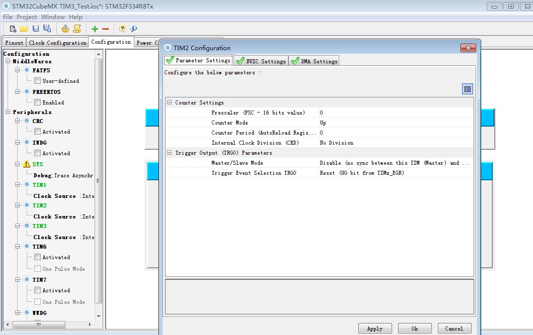

如题,TIM2是有NVIC_Settings选项的,TIM3没有,这是为什么啊?

那是TIM2,我说的就是TIM2有TIM3没有!第一张图是TIM3的

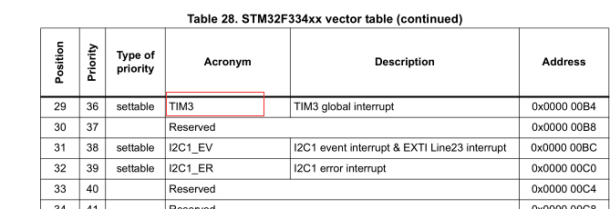

这个是TIM3不支持中断吗?不可能啊……有没有人了解的?
ynwscfsfi 回答时间:2015-5-16 00:35:13
是有中断的,可能是cubeMX    BUG

我也觉得可能是个BUG,我试下手动添加中断使能函数看看

我的有
也许是更新后就正常

定时器3是有的,不可能没的,不要完全信这软件,毕竟还不算很成熟

哦,原来这样啊,多谢!
