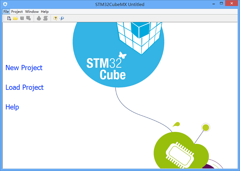

1、在官网上下载了STM32CubeMX软件,安装如图:
3 i. v: Z3 B, i% W7 z% Y CubeMX主界面.jpg

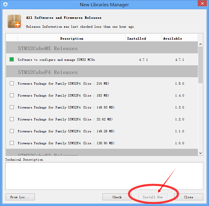

/ C/ B& [3 \; t2 B" m6 V2、安装后发现Cube库要单独安装,在软件界面中的帮助菜单中选择安装新的固件库,出现如图:% S. \5 s0 q* ~( P
更新库.jpg . ~) a6 O- s. p' ]0 U2 q( h

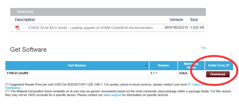

3、我用的是F0的库,勾选后点击安装,由于自己的网速奇慢,估计第二天也装不好。于是想想能不能有快速的方法,比如离线安装,记得以前在官网上下载过Cube库,如图:
3 b' i6 K/ {" f9 V! d5 e( W 事先下载好的库文件.jpg

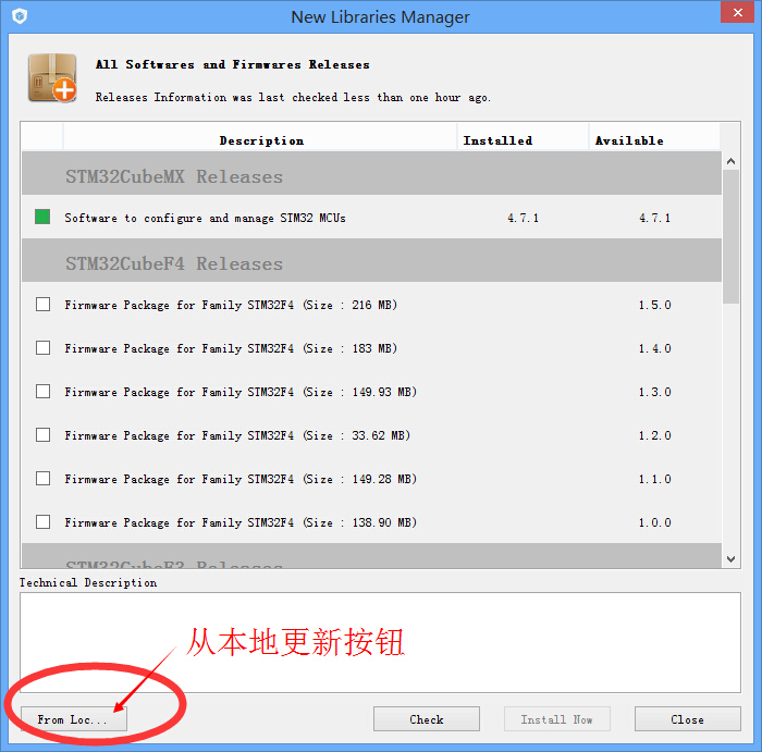

( b6 V9 R# N7 i3 w6 [3 J后来在左下角发现了一个按钮,“从本地”,心里瞬间激动无比,如图:1 G' T5 v  W3 [4 T4 N6 p
本地更新.jpg   ], S  i/ o/ s9 T

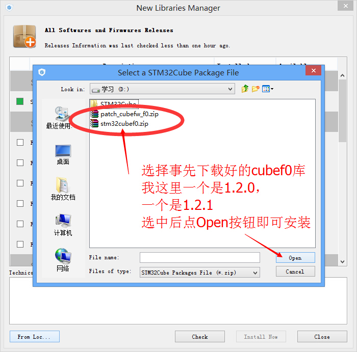

4、点击后就弹出了选择本地安装的对话框,如图:! y) C$ ]" f$ W% C$ r* n

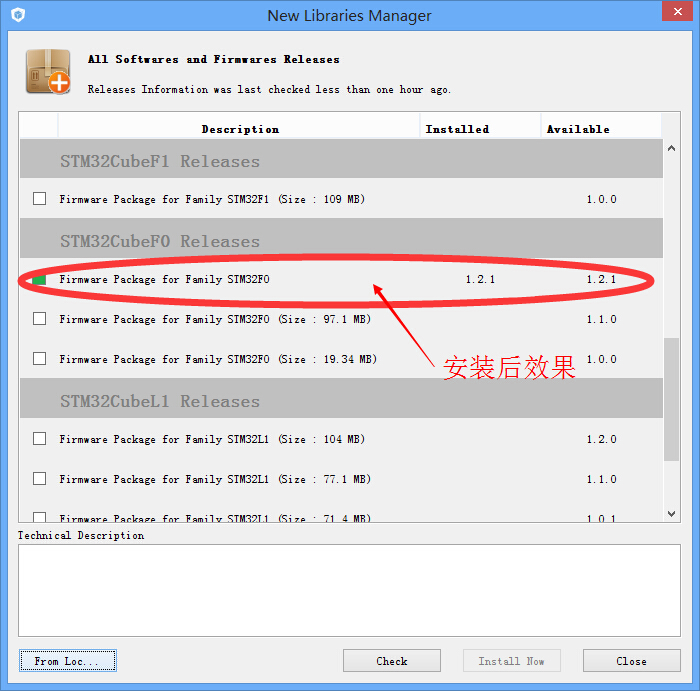

- v/ ~. j% t2 D% V; o* O5 r5、在上图选择以前下载好的固件库,分两次,先安装了1.2.0,然后安装1.2.1更新包。
- Z' k( p0 j" ?然后在安装哭管理界面发现固件库安装好了,如图:+ y4 H4 g/ e/ d  |
安装后效果.jpg 8 @- f* m# q' B7 I9 e: l' B

下载的版本不对?下载地址( M) T: x* O3 C& p; F
http://www.st.com/web/catalog/tools/FM147/CL1794/SC961/SS1533/PF259242?s_searchtype=partnumber#
. A- s# L" U% _) B; n( J如图:  V  }3 I# p+ |; C1 f. x/ I' Y7 L
00.jpg 3 N3 W7 f; Y% E5 a, y* h
