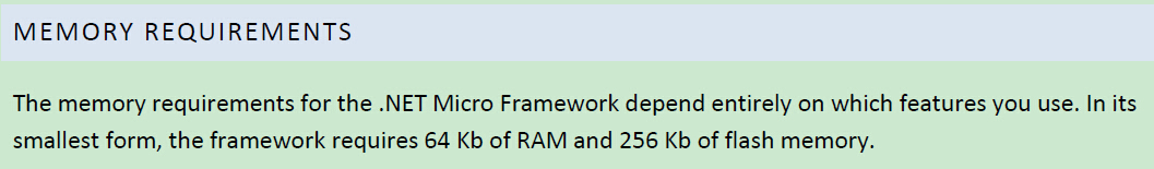

1 S3 `! d8 b- L5 m2 X下图是.NET Micro Framework对硬件资源的最低要求(smallest form):
& c! B  l6 ^0 t, y2 O5 {% r最低要求64Kb RAM和256Kb的Flash存储,按照惯例此处的单位都是KByte,但随着该.NET的升级,最低要求还会升高。4 @- |6 @: ?8 p, |
当然,如果你要添加更多的特性,我估计对硬件的需求将会是成倍的增加(C#最简单的hello world二进制程序代码比最简单的C SDK版hello world多出若干倍的数量级,这只是程序代码,为了运行c#还需要.NET来支撑)!
( P% I7 i7 W3 h6 m6 P9 hLZ使用的F4 DISCOVERY,具有192KB RAM, 1024KB FLASH,我估计添加一些基本的特性,就没空间了吧?那该如何添加应用呢?0 x: z+ i6 h1 m& B
对于低成本的STM32来说,C#就是无用的!! b& v8 a3 g; J+ p, n1 f: C6 A

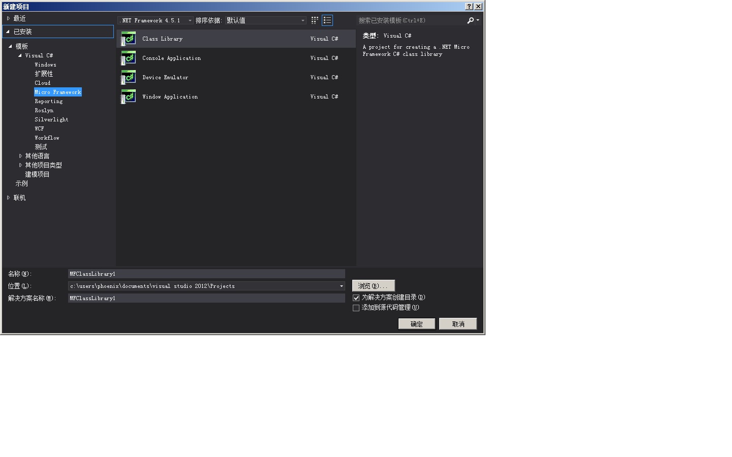

接下来就可以用Visual Studio来写程序了,打开vs,我的是2012,新建一个mf工程,本例在单片机上无图形,所以选console application

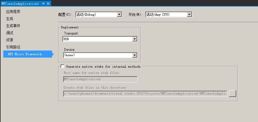

. o0 V- j$ {) J打开项目属性页 如图选择USB,写好程序就可以部署了,通过micro USB,mini USB也要插上为了供电; |, Q5 H! A( }' e* l, C' }/ b
