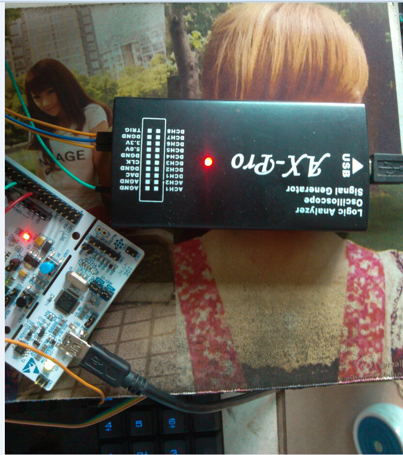

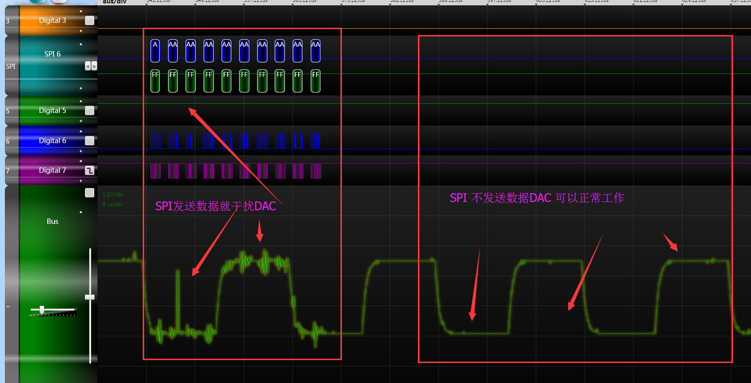

爆个示波器加分析仪照给你们看看了,图要看解决问题才是最重要啊
干扰太大

我也见过类似的情况。
楼主这个仪器是什么,很牛的样子
jiaswang 回答时间:2015-6-3 13:49:57
好强大的示波器……能爆个照吗楼主
mark0668 回答时间:2015-6-3 14:00:31
lkl0305 发表于 2015-6-3 13:46
我也见过类似的情况。
楼主这个仪器是什么,很牛的样子
帮忙看看,都来看示波器……这个是分析仪加示波器
mark0668 回答时间:2015-6-3 14:00:46
jiaswang 发表于 2015-6-3 13:49
好强大的示波器……能爆个照吗楼主
JackieLaura 回答时间:2015-6-3 14:09:44
楼主的仪器爆个照吧,我们都很好奇。
semon12345 回答时间:2015-6-3 15:08:01
我也是来看设备的,
mark0668 回答时间:2015-6-3 15:43:17
我也见过类似的情况。
楼主这个仪器是什么,很牛的样子
爆个示波器加分析仪照给你们看看了,图要看解决问题才是最重要啊,上图了
mark0668 回答时间:2015-6-3 15:43:35
JackieLaura 发表于 2015-6-3 14:09
楼主的仪器爆个照吧,我们都很好奇。
mark0668 回答时间:2015-6-3 15:43:49
semon12345 发表于 2015-6-3 15:08
我也是来看设备的,
jinyi7016 回答时间:2015-6-3 22:18:47
看一下PCB走线,是不是太近,换个其他的SPI口试试
mark0668 回答时间:2015-6-4 00:14:44
是Nucleo STM32F303RE 开发板
jinyi7016 回答时间:2015-6-4 13:13:37
对啊,找找,有PCB啊,换个别的口
jinyi7016 回答时间:2015-6-4 13:14:38
nucleo_64pins_sch.zip (1.13 MB, 下载次数: 2)
