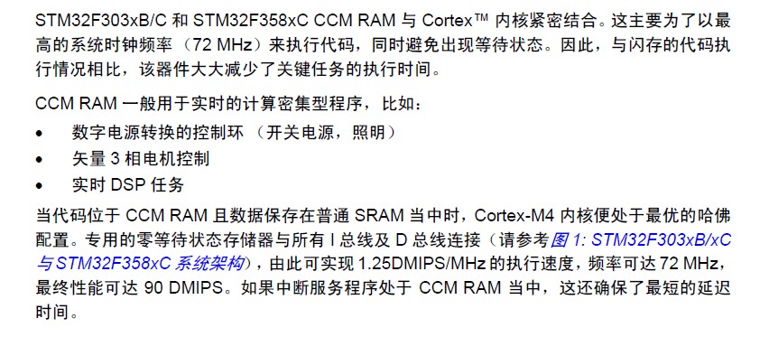

之前使用F4的时候就发现片内个CCMRAM区域可以用于内核直接读取,进而缩短减小等待时间。拿到F3后发现里面也有个CCMRAM,功能比F4的还强大,所以就准备测试下。

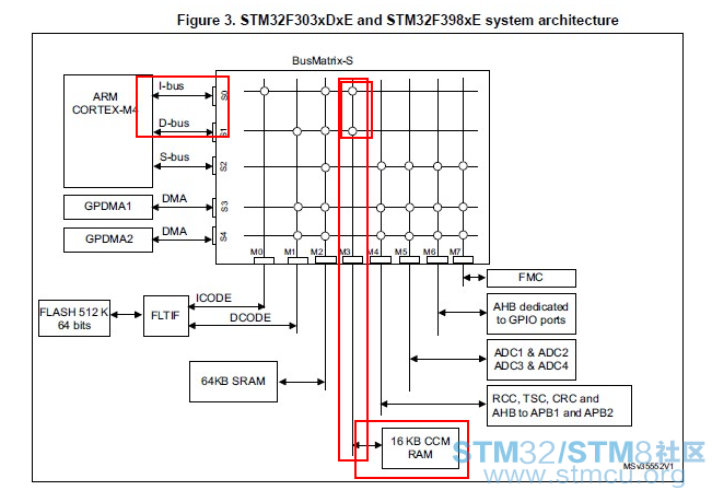

现在使用的F303RE内部有个16K的CCM直接和数据总线和指令总线相连,也就是说CPU能以最大的系统时钟和最小的等待时间从CCM中读取数据或者代码,这个CCM区域只能由CPU访问,DMA不能从CCM中读取数据。官方文档说明了使用CCM的一些优势:比如将频繁读取的数据放到CCM,将中断函数放到CCM,这都能加快程序的执行速度。

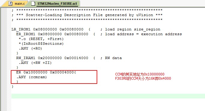

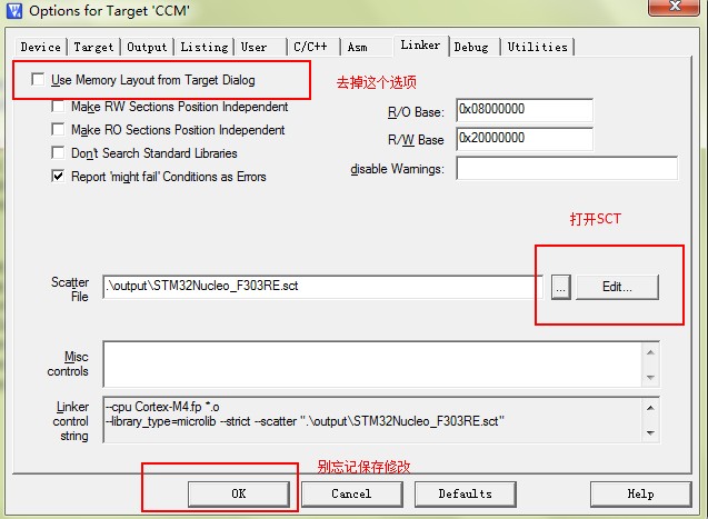

使用CCM的设置比较简单,首先编辑分散加载文件,将CCM区域加入到里面
下面手动编辑修改SCT文件,添加CCM部分到sct

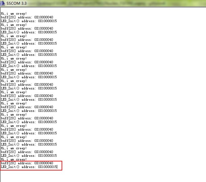

重新编译后,你就可以从MAP文件中看到相应的数组和函数被放到0x1000000开始的CCM区域,或者debug也能看到相应的地址,我们将数组和函数的地址发送到串口,可看到的确是在0x10000000之后。

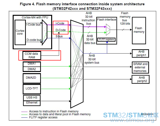

刚才说了,F4系列也有个CCM的区域,测试完F3,我又测试下F4,比较悲剧的是只要把函数定义在CCM中程序就会Fault,只定义数组却没有问题,查看map文件,函数地址的确是被分配到了CCM,郁闷了几分钟,重新找到F429的RM,看下了总线矩阵图才发现原因。。。
下面是F429的总线:
下面的是F303RE的总线:

F3的片内CCMRAM分别与I-BUS和D-BUS总线相连,所以CCMRAM可用于存储数据和代码。
F4的片内CCMRAM只与D-BUS相连,所以只能用于存储数据,如果用于存储代码,就有可能导致Fault错误。
