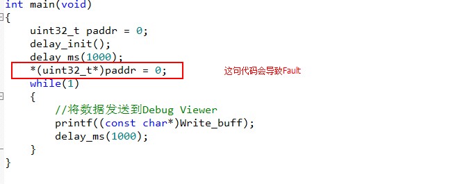

大致的思想是当程序出现Falut时会跳转到相应的Fault中断里面,此时压入到堆栈的信息应该就是出现问题代码运行出错Fault的信息,我们要做的就是找到此时压入堆栈的LR的值。为了模拟Fault,我们将0写到地址0里面,此时debug下全速运行,程序就会进入到Fault函数中。 faultjpg.jpg

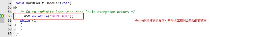

& w& G' y. {/ {我们在Fault中断函数中添加一个软断点,这样做的好处是debug模式下全速运行,当程序跑飞(Fault时)会自动停在这里,否则我们还要手动停止运行才能发现程序进入了Fault中断函数。

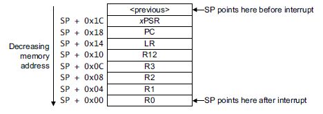

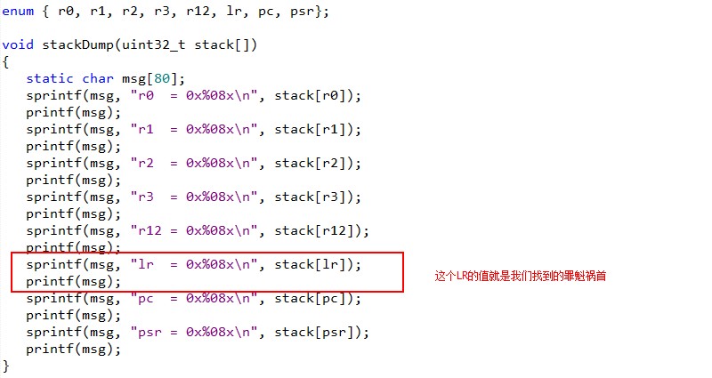

4 ?, t- @5 y5 ^/ a; X* GM3/M4内核的MCU的压栈的模式如下,我们根据下面的寄存器的存放顺序来取出压入到堆栈的寄存器的值。
* d  ^- m& g# L5 \0 Y8 A. M. X faultjpg.jpg * V' h$ x3 w8 ]4 M$ j9 \

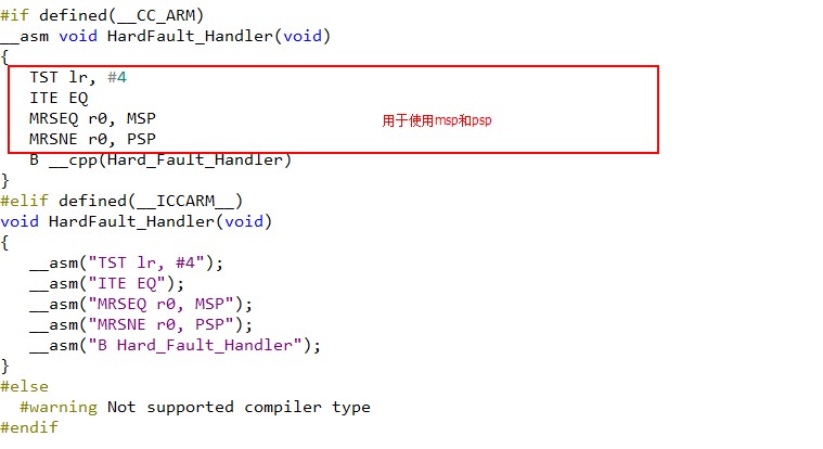

同时将Fault中断时的函数重载如下,用来输出更多的信息,同时判断了是使用MSP还是使用PSP,) @" L, }8 o+ F6 |! E( Q6 q
+ r7 d2 D  G+ A/ W' l- o; e9 N; M* v

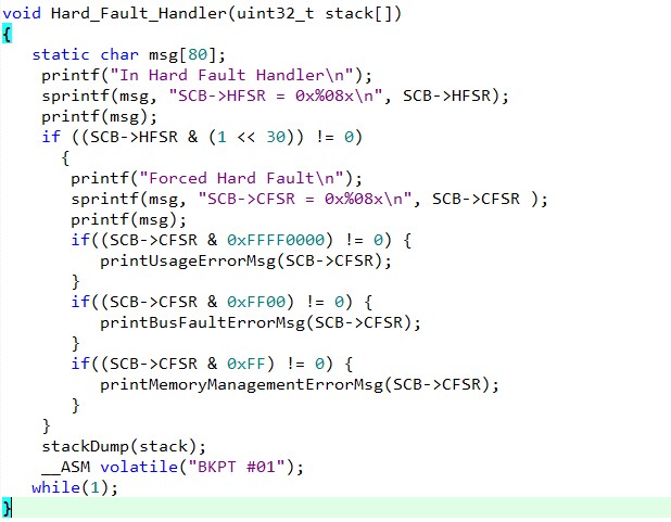

具体的void Hard_Fault_Handler(uint32_t stack[])函数根据寄存器SCB->CFSR判断并输出是那种Fault:0 P" c9 e2 x4 V- r3 I: }7 x
. _) ]1 o8 n( K  I4 l6 ]& H最后使用函数stackDump(stack);输出出现Fault时的堆栈的值,取值的顺序是根据上面说的M3/M4内核压栈的顺序得到的:; \! O! l4 O. n6 C2 r# A( ?' L
" b- i2 C, R$ j2 Z9 x
+ @: g8 K7 _5 L6 p

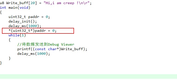

- q" F6 E& R4 V$ _7 q1 c下面我们在debug模式下全速运行如下代码,main函数如下:其中的        *(uint32_t*)paddr = 0; 会导致Fault并进入中断,) a" i7 e7 x  S. H% ?7 H
faultjpg.jpg " ^0 d* t3 o3 A' [

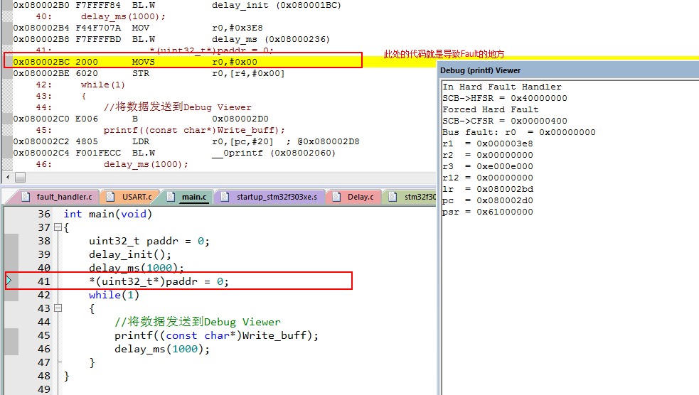

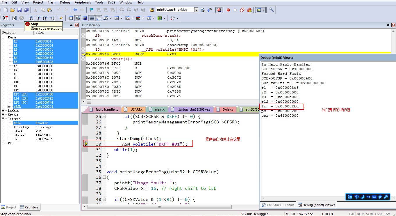

在debug模式下全速运行,不要设置任何断点,最后程序程序会在debug viewer中输出出错Fault的相应的寄存器的值并停止在__ASM volatile("BKPT #01");,此处得到的LR的值就是我们要找的LR的。" b6 ~: Q! l6 m

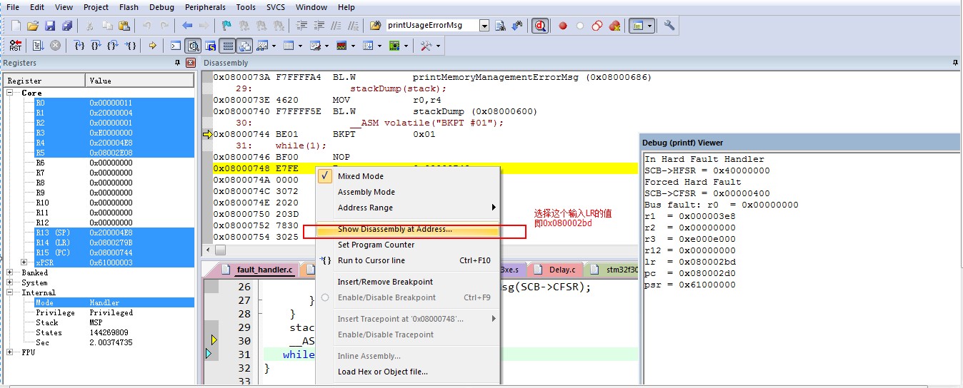

5 x$ H2 b" C- J1 d$ O. }7 L此时打开汇编窗口,在汇编窗口里面右键show Disassembly at Address选项输入LR的值然后回车& K. F( A% V! ~
: s5 R) G/ B6 |# U; }2 V* k调转到的汇编的地方就是导致程序出现Fault的地方,注意M3/M4内核使用Thumb指令,要求最低bit为1,; B; c( \6 q& c2 M
faultjpg.jpg 1 B0 e, M( {4 M: U6 ]
