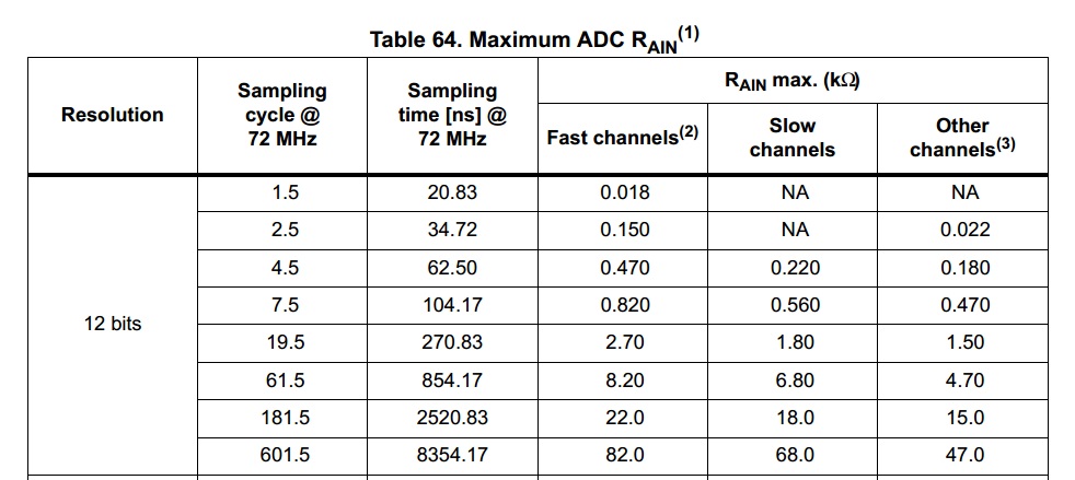

STM32F334 Resolution = 12 bits,Fast Channel其输入阻抗为18欧姆
问题1:输入阻抗18欧姆是单端还是差分的状态下呢?
问题2:如果要测量-5000V电压,如果选择电阻分压方式将信号送入差分AD,那么分压电阻的大小应该如何确定?(分辨率12位 最高速)
