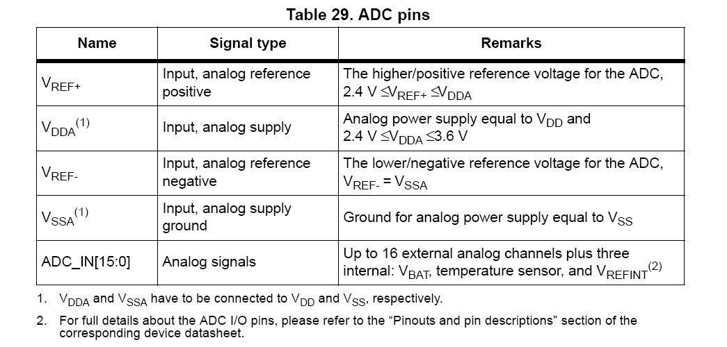

废鱼 回答时间:2015-7-11 09:04:24
楼主看一下下图
XH750507 回答时间:2015-7-11 09:09:28
这张图只提到电源和参考电压并没提到输入信号
我接入负信号似乎又有数据

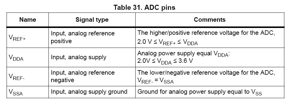

废鱼 回答时间:2015-7-11 09:11:48
刚才那张是3xx的,这张是334的。负电压在VREF-到VREF+之间是可以采集到的。
